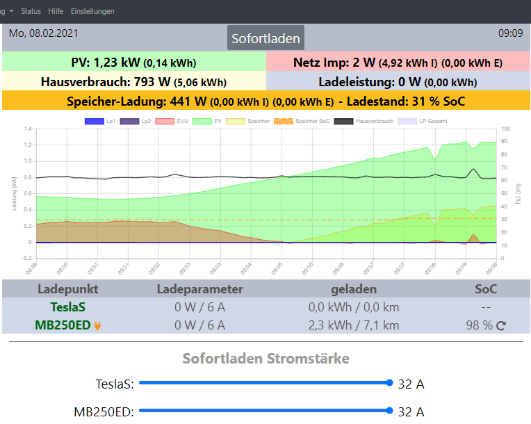

Hausverbrauch bei zwei Wechelrichtern
- Beiträge: 10181
- Has thanked: 162 times
- Been thanked: 379 times
Re: Hausverbrauch bei zwei Wechelrichtern

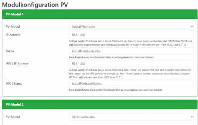

Welche Modul sind in openWB ausgewählt?

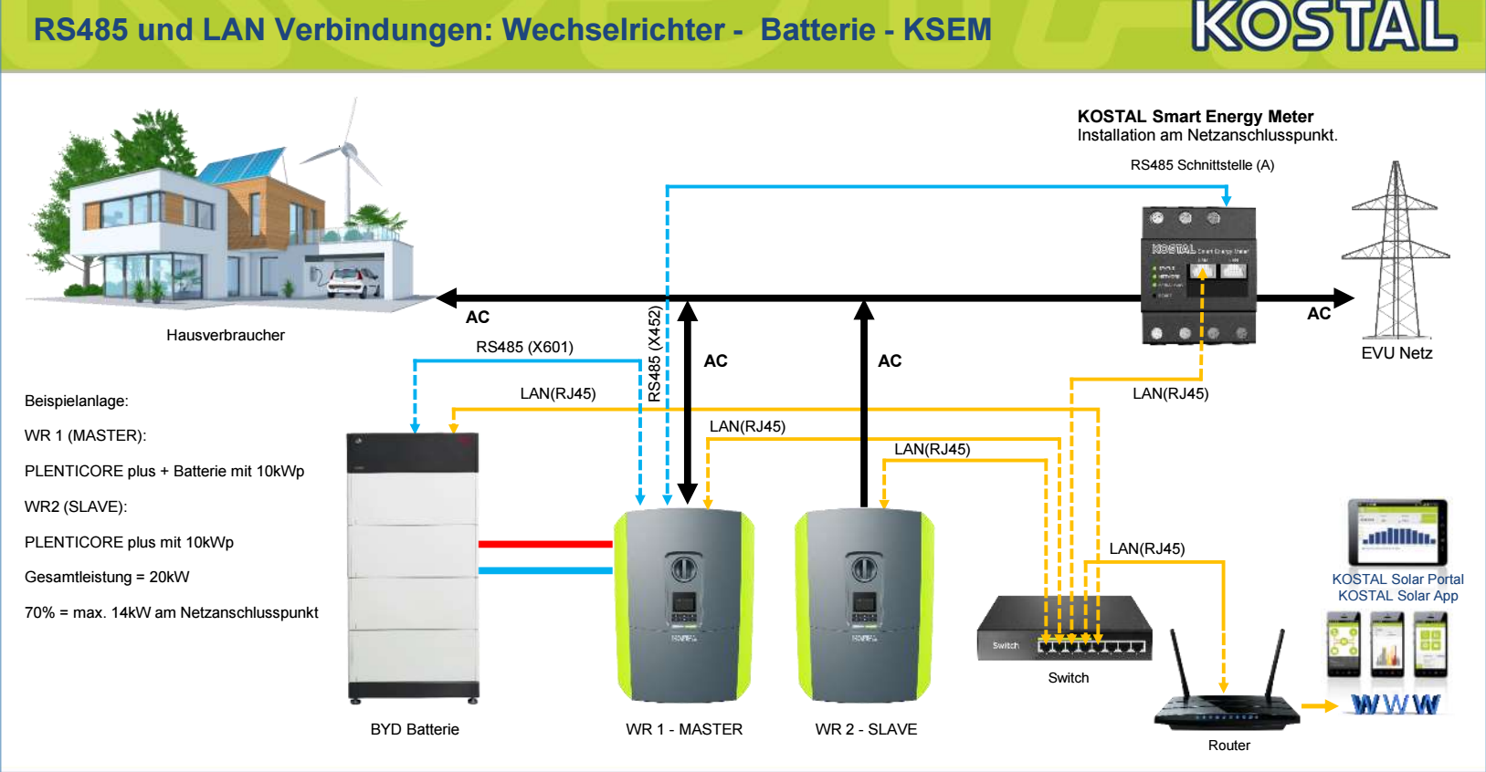

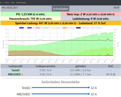

Puh, das sieht aber interessant aus.
Ich würde mal sagen der rechte Wechselrichter (ohne Batterie) zeigt Richtung Netz an, was er produziert.
Das passt auch zur Übersicht im KSEM.
Der linke Wechselrichter scheint nur mit seiner Produktion zu rechnen.
Diese + Netzbezug ergeben den Hausverbrauch.
Aber das stimmt so nicht. Ich denke die Wechselrichter kommunizieren nicht miteinander und sehen sich als alleinig im Netz.
Dein Hausverbrauch ist Produktion-AC WR1 + Produktion-AC WR2 - Batterie WR2 - Netzbezug KSEM.
Also in deinem Beispiel 450W + 359W - 0 + 53W = 862W
Ich bin mir unsicher, ob das ein OpenWB Thema ist, weil mir weder der Solateur noch der Kostal Support hilft..
OpenWB entnimmt den Hausverbrauch vom KSEM.
Der Kostal Smart Energy Meter zeigt aber die Differenz zwischen dem tatsächlichen Hausverbrauch und der Energie an, die der 2. WR in das Hausnetz einspeist. Das Solarportal von Kostal rechnet das immer nachträglich heraus.

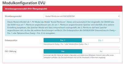

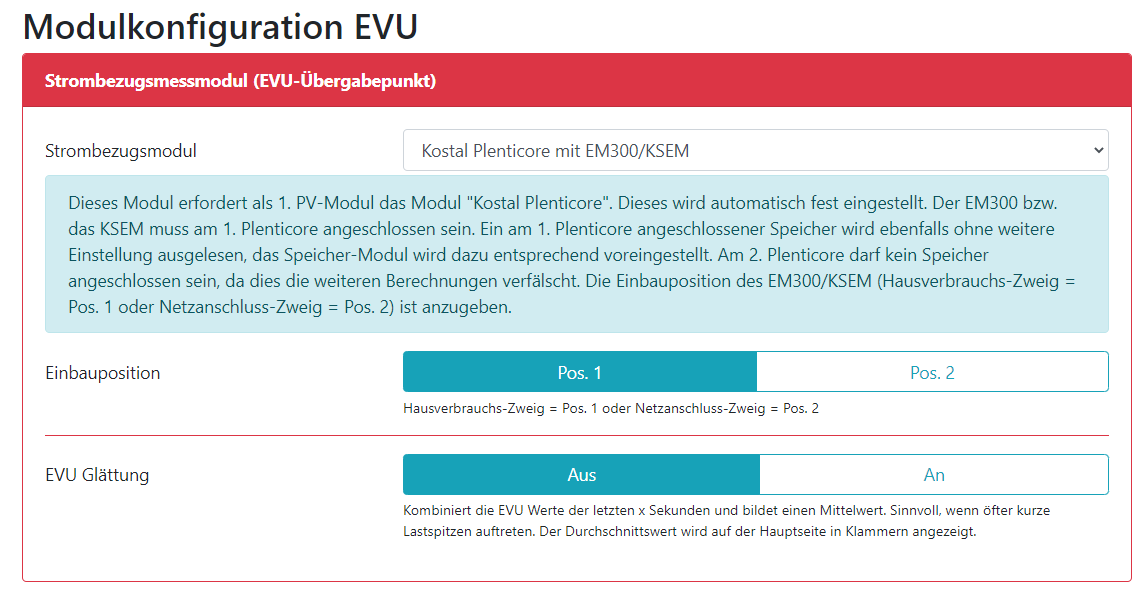

Was passiert wenn du als evu Modul direkt KSEM wählst?

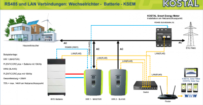

Moin Horst,
für den 1. WR hast Du die gleiche Konstellation wie ich.
Dein KSEM sollte mit Einbauposition "2" (Netzanschluss) eingestellt sein/werden.

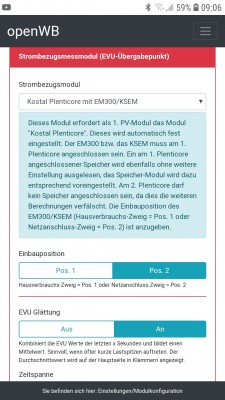

Danke. Habe es gerade auf Pos 2 umgestellt. Bin gespannt, morgen wenn die Sonne aufgeht.
Hurra, danke das ist es.
Eigentlich logisch und klar.
Thema ist damit zumindest für OpenWB erledigt!
Bin gespannt, was der Solarteur zu dem Rest der ganzen Anzeigen meint.
Es ist mir überhaupt nicht klar, ob man den KSEM an grundsätzlich an den Hausverbrauch anschliessen kann.
Danke an alle!
