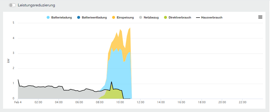

In meiner u.a. PV-Anlage sind 2 Wechselrichter mit einem Smart Meter aktiv.
Der tatsächliche Hausverbrauch wird falsch angegeben.
Ist das anders nicht machbar?

Re: Hausverbrauch bei zwei Wechelrichtern

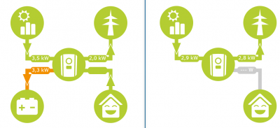

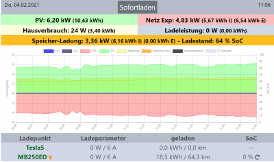

Die Frage ist was nicht passt.
Die PV leistet 6,2kW, laut den Bild gehen 4,8kW ins Netz.
Ebenso gehen aber 3,3kW in den Speicher.
Rechnerisch bleibt da für das Haus fast nix mehr übrig.
Wieviel verbraucht das Haus den effektiv?
Das ist genau die Frage.
Wenn ich raten müsste, würde ich sagen, dass der rechte Wechselrichter keine Kenntnis von der Batterie hat und daher alles "einspeist".
Die Einspeisung von rechts müsste dann links mit auf die Produktion addiert werden (Verlust DC/AC fehlt).
Also ungefähr 900 Watt Hausverbrauch.
Was sagt denn das Smartmeter am EVU-Punkt?
Aber hier scheint es doch Kostal schon falsch darzustellen oder?

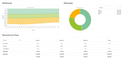

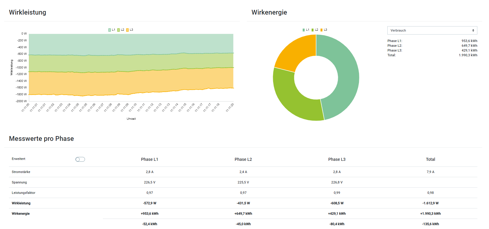

Das unterste Bild ist der Smartmeter, er hat auch keinen richtigen Hausverbrauch.
Ich denke, dass der zweite WR seinen Strom so einspeist, als käme er vom Netz.
Wir haben rund 500W Grundlast.

- Has thanked: 1 time
Meine Rechnung wäre so:
WR 1 erzeugt 3,5 kW
WR 2 erzeugt 2,9 kW
gesamt 6,4 kW
davon
2,0 kW ins Netz
3,3 kW in den Speicher
1,1 kW ins Haus (vor Umwandlungsverlust)
WR 1 erzeugt 3,5 kW
WR 2 erzeugt 2,9 kW
gesamt 6,4 kW
davon
2,0 kW ins Netz
Wr1 geht in Bat und „sieht“ die Einspeisung von wr2.
Wr2 teilt diese separat auch mit.
Das passt dann kostal seitig schon nicht.
Wie soll die openWB dann damit klarkommen?
Erst recht mit dc angebundenem Speicher.

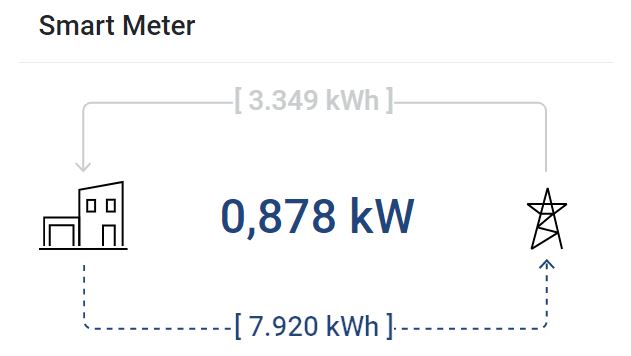

@HorstBlass
Geh mal bitte direkt auf die Weboberfläche vom Smart meter.
Das muss dann so aussehen:

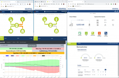

HorstBlass
- Beiträge: 117
- Registriert: So Nov 08, 2020 12:41 pm
- Wohnort: Mannheim
So sieht es im Moment aus, inkl. KSEM Hauptmenü.
