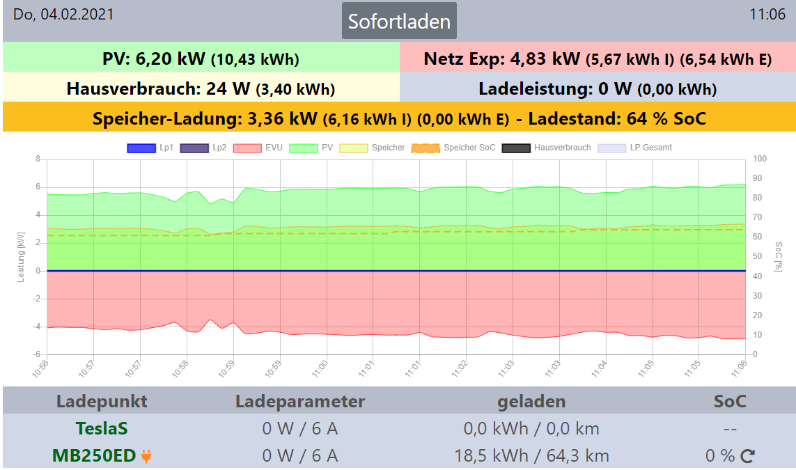

In meiner u.a. PV-Anlage sind 2 Wechselrichter mit einem Smart Meter aktiv.
Der tatsächliche Hausverbrauch wird falsch angegeben.
Ist das anders nicht machbar?

Die Frage ist was nicht passt.
Die PV leistet 6,2kW, laut den Bild gehen 4,8kW ins Netz.
Ebenso gehen aber 3,3kW in den Speicher.
Rechnerisch bleibt da für das Haus fast nix mehr übrig.
Wieviel verbraucht das Haus den effektiv?

Das ist genau die Frage.

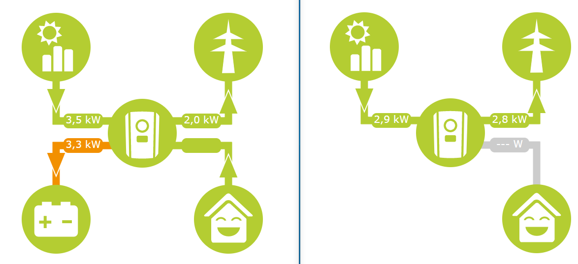

Wenn ich raten müsste, würde ich sagen, dass der rechte Wechselrichter keine Kenntnis von der Batterie hat und daher alles "einspeist".
Die Einspeisung von rechts müsste dann links mit auf die Produktion addiert werden (Verlust DC/AC fehlt).
Also ungefähr 900 Watt Hausverbrauch.
Was sagt denn das Smartmeter am EVU-Punkt?

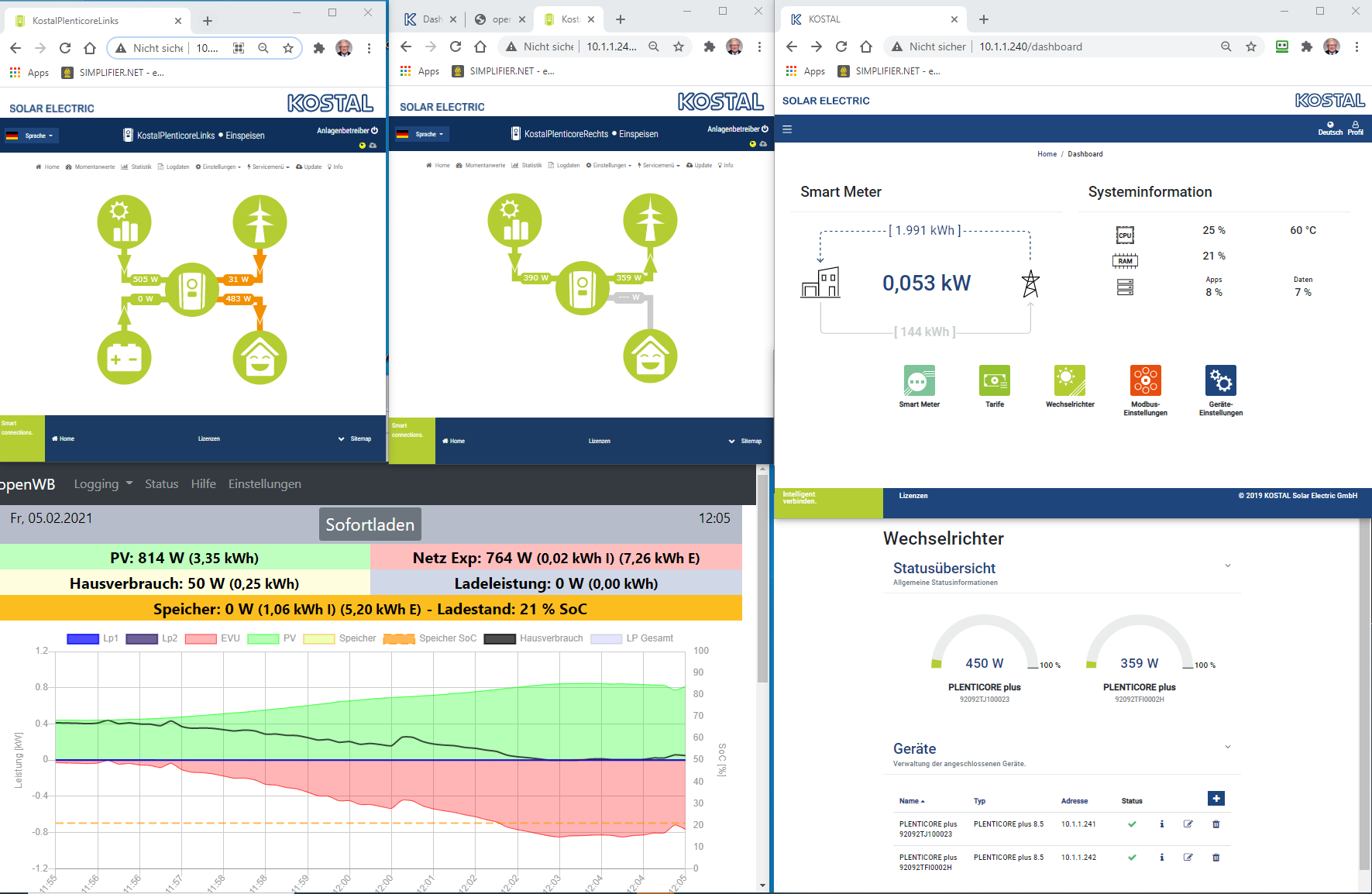

Das unterste Bild ist der Smartmeter, er hat auch keinen richtigen Hausverbrauch.
Ich denke, dass der zweite WR seinen Strom so einspeist, als käme er vom Netz.
Wir haben rund 500W Grundlast.

Meine Rechnung wäre so:
WR 1 erzeugt 3,5 kW
WR 2 erzeugt 2,9 kW
gesamt 6,4 kW
davon
2,0 kW ins Netz
3,3 kW in den Speicher
1,1 kW ins Haus (vor Umwandlungsverlust)

Wr1 geht in Bat und „sieht“ die Einspeisung von wr2.
Wr2 teilt diese separat auch mit.
Das passt dann kostal seitig schon nicht.
Wie soll die openWB dann damit klarkommen?
Erst recht mit dc angebundenem Speicher.

So sieht es im Moment aus, inkl. KSEM Hauptmenü.
