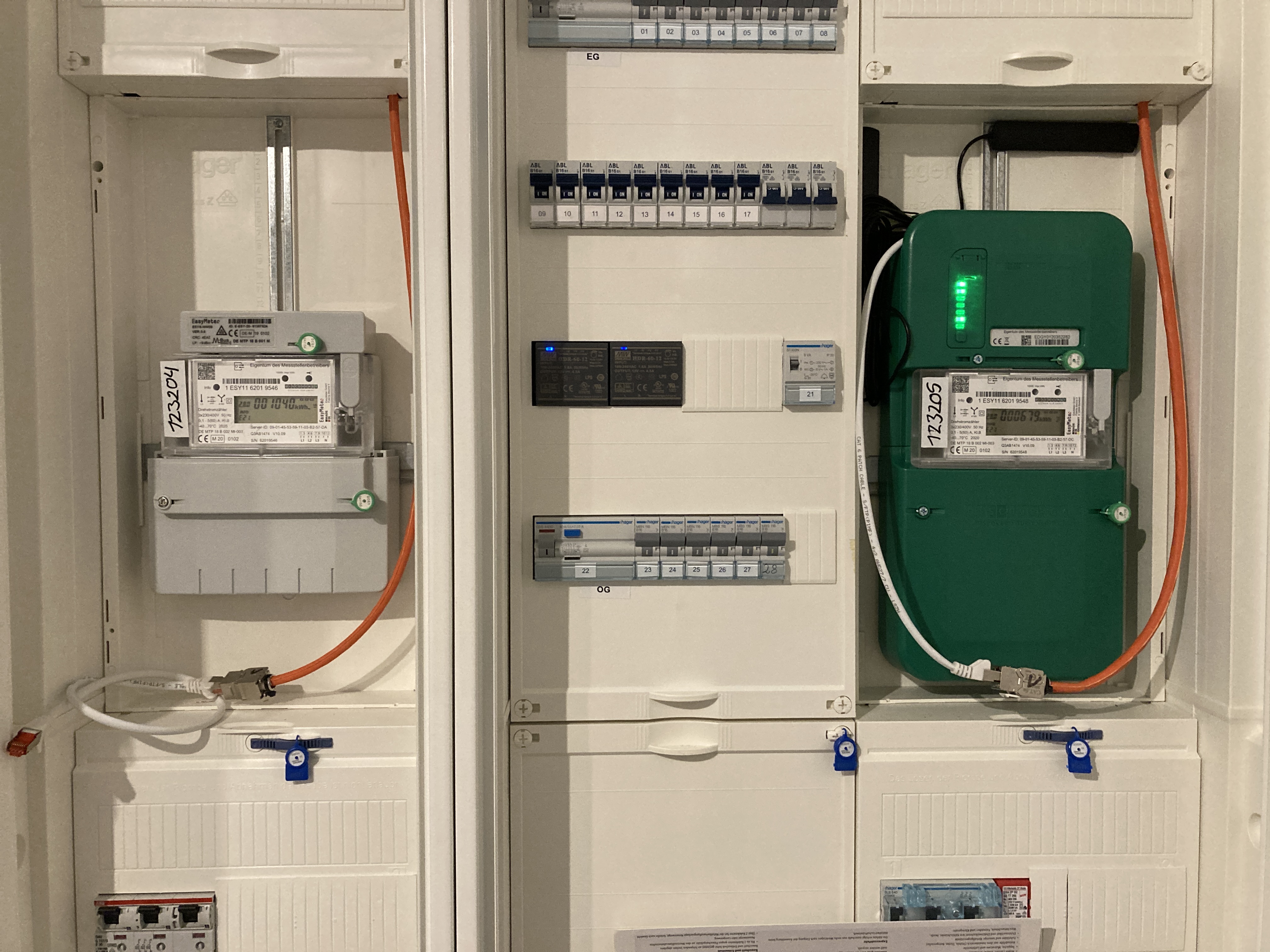

Frag da noch genau nach, was sie bei dir verbauen, wenn du noch nicht bestellt hast. Es kommt auch auf deinen Zählerplatz an, was verbaut wird. 3 Punkt oder eHZ. Bei eHZ brauchst du zusätzlich Platz in einem APZ Feld für das Gateway Meteorit. Und frag sie gleich, wie sie die Kommunikation aufbauen wollen. Wenn du LAN willst, musst du auch ein entsprechendes Kabel an oder in den Zählerschrank bringen.

Ich habe das in meinem Demo-Aufbau mit OpenWB genau so realisiert, beide Discovergy Zähler eingebunden und fertig...

Ich bin tatsächlich auch überrascht, wie unzuverlässig die Cloud von Discovergy ist. So grob 1x pro Monat ist der Zähler bei mir für ein paar Stunden offline. Der Zähler speichert aber die Daten und wenn er wieder online geht, dann liefert er die Daten nach. Für aWATTar ist das daher kein Beinbruch, da trotzdem korrekt abgerechnet werden kann. Für Überschussladen natürlich doof. Andererseits... Wenn der halt einmal im Monat weg ist... Ist es auch nicht sooo dramatisch.derNeueDet hat geschrieben: Sa Feb 20, 2021 8:08 amIch überlege such schon länger zu Awattar zu wechseln, aber ich bin etwas skeptisch über die Zuverlässigkeit
Ja, es hat bei mir auch viele Monate gedauert, bis der Zähler endlich gekommen ist. Wenn du unbedingt sofort was brauchst, ist das keine Option.derNeueDet hat geschrieben: Sa Feb 20, 2021 8:08 amund so wie es aussieht ist die aktuelle Liefer/Einbausituation wohl eine größere Hürde.
Tipp, wenn du einen Zähler von Discovergy nehmen willst: Schau mal, ob es sich lohnt über ComMetering (Reseller von Discovergy) zu bestellen: http://www.commetering.de/. Das ist eventuell günstiger (die Messtellenbetreibergebühr bei aWATTar fällt dann raus und die Grundgebühr ist günstiger. Habe ich zumindest von anderen gelesen, ich selbst habe kein aWATTar).
Ich habe meinen Zähler Anfang 2020 bei Commetering bestellt. Seit dem sind die Preise dort deutlich angestiegen. Ich habe noch den alten Vertrag und bin damit glücklich, bei den neuen Preisen hätte ich den Zähler aber eher nicht genommen und lieber einfach einen eigenen Zähler für Monitoring genommen. Aber wenn du zu aWATTar willst, dann brauchst du natürlich einen.

Commetering kenne ich und ich hätte es wohl auch darüber gemacht. Da waren auch noch lange alte Preise verfügbar, als Discovergy bereits angepasst hatte. Ich habe da lange nachgefragt, wie es denn ist, wenn die Pflicht für ein intelligentes Messystem IMSys kommt, und der Discovergy Meteorit nicht zertifiziert ist, da ich durch WP über 7000kWh pro Jahr liege und auch PV über dem für IMSys Grenzwert von ich glaube 7kWp. Mir war es zu unsicher, dass ich dann was verbaue und kurz danach gezwungen werde, wieder umzubauen. Vor allem, da das Meteorit 3.5 keine Zertifizierung des BSI hat und von Discovergy im Fall einer IMSys Pflicht, ein Gateway von Dr. Neuhaus glaub war es, einbaut und dieses im 15 Minuten Rhytmus die Daten sendet. Damit ist dann eine openWB Regelung über die Discovergy API einfach mal gestorben. --> Hoher Preis für die Zähler und zusätzlich dann noch mal Hardware verbauen um wieder zu regeln. Meine Lösung war dann Bestandszähler, IR Kopf drauf und Volkszähler. Geringer finanzieller Aufwand und Freiheit, dann wenn es was gibt, zu wechseln. Nachdem es jetzt noch einen neuen Namen Tibber gibt, muss ich mir erst mal das anschauen.

Ich bin das Risiko eingegangen, obwohl ich die selbe Situation habe. Ich frage mich dabei, wie die das denn machen, wenn das zertifizierte Gateway rein kommt. Kostet der Einbau dann? Wieviel? Bleibt die Gebühr sonst gleich? Aber was das Regeln für die openWB angeht bist du mit der zertifizierten Gateway im Vorteil. Denn ja, das Dinge sendet nur alle 15 Minuten in die Cloud, aber teil der Zertifizierung ist auch, dass das Gatway eine LOKALE Schnittstelle zum direkten Auslesen über Ethernet haben MUSS. Leider hat das BSI "vergessen" nicht nur zu spezifizieren welche Daten abgerufen werden können, sondern gleich auch die ganze API zu spezifizieren, so dass wir mit einer anderen API pro Hersteller rechnen können, aber es sollte zumindest mal möglich sein. Aber wer weiß wann. Wir sind aktuell so 5 Jahre hinter dem Zeitplan und es scheint niemanden so richtig zu interessieren, insofern würde es mich nicht wundern, wenn sich das ganze noch viel länger hin zieht.derNeueDet hat geschrieben: Sa Feb 20, 2021 12:35 pmauch PV über dem für IMSys Grenzwert von ich glaube 7kWp. Mir war es zu unsicher, dass ich dann was verbaue und kurz danach gezwungen werde, wieder umzubauen. Vor allem, da das Meteorit 3.5 keine Zertifizierung des BSI hat und von Discovergy im Fall einer IMSys Pflicht, ein Gateway von Dr. Neuhaus glaub war es, einbaut und dieses im 15 Minuten Rhytmus die Daten sendet. Damit ist dann eine openWB Regelung über die Discovergy API einfach mal gestorben.
