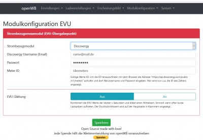

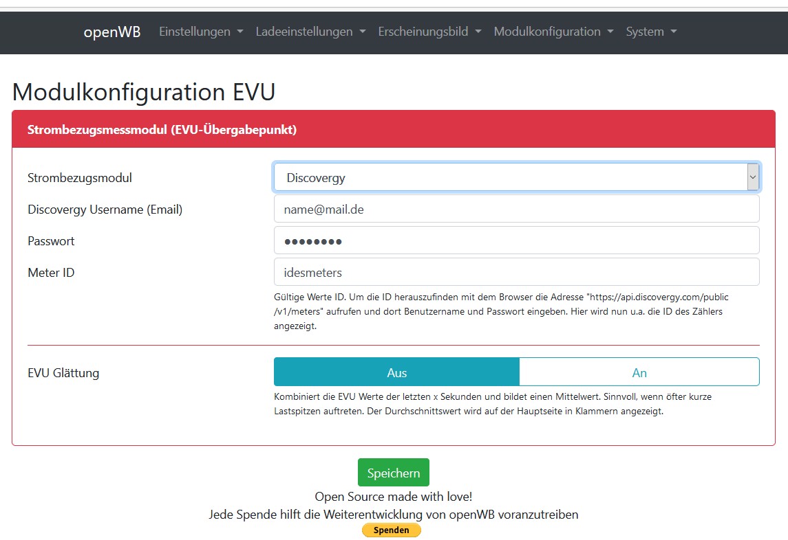

In oWB ist bei der EVU-Modulkonfig "Discovery" auswählbar. Sieht so aus, als ob die Daten aus dem Netz geholt werden:

Ich vermute auch, dass die Daten erst raus müssen
Meine Recherchen in Richtung Discovergy und lokale Kommunikation waren leider sehr ernüchternd. Man findet den oben genannten HAN Port, aber laut Discovergy ist der (noch) nicht implementiert. Ob das jemals kommt ist die nächste Frage, da der Meteorit 3.5 nicht die Anforderungen an ein intelligentes Messsystem erfüllt. Die Zertifizierung wird mit einer anderen Version angestrebt.
Die Datenlieferung über Mobilfunk erfolgt im 15 Minuten Rhythmus, es sei denn du bezahlst einen Aufpreis um die Daten im Minuten Rhythmus zu erhalten. Alternativ ist LAN, aber ob das für intelligente Messysteme nachher verwendet wird ist noch offen. Es könnte also sein, dass du jetzt über LAN ->> Portal regeln kannst, aber wenn die iMSys kommen, dann plötzlich nicht mehr, da die Daten zu selten übertragen werden. Ich würde da lieber gleich mit einer lokalen Messung starten.
