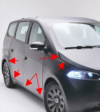

Sind nicht schon 2 weitere "Messeroller" fertiggestellt? (Die mit den Mega-Spaltmaßen
sry - O-Ton, aber da gibt's noch einiges zu tun:
aus https://ecomento.de/2021/01/13/sono-mot ... rgestellt/
