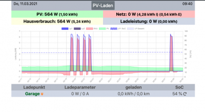

Rai1 hat geschrieben: Sa Feb 27, 2021 12:26 pm Ich hab die 70% Regel wieder aktiviert - jetzt schaut‘s gut aus
Jetzt hab ich wieder das Thema (vgl. anbei, Mindestrom ist auf 12A). Ich realisiere, dass ich viel zu wenig weiß über die ganzen Einstellmöglichkeiten. Gibt's irgendwo eine Erklärung was sich hinter diesen Einstellungen verbirgt:
- 70%-Regel
- Die Einstellungen im Bereich "PV-Laden" (Einstellungen > Ladeeinstellungen > Einstellungen für PV-Laden (Einschaltschwelle, Einschaltverzögerung usw.)
Ich habe gelernt dass meine Zoe hier "besondere" Ansprüche hat weil man z.B. die Anzahl der Phase nicht vorgeben kann...
