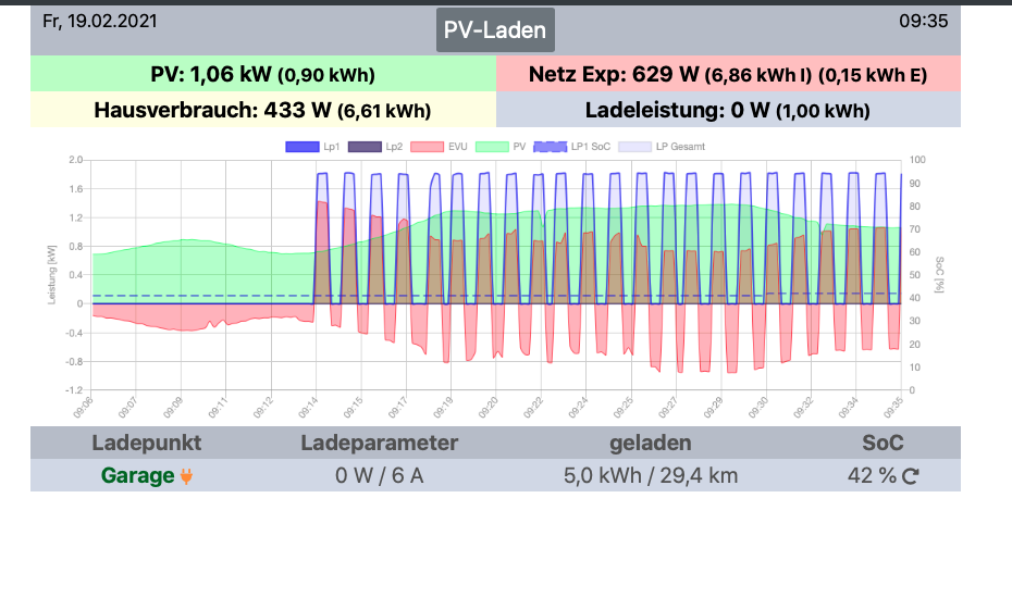

im Modus "PV-Laden" macht mein openWB komische Sachen (vgl. Screenshot anbei). Ich vermute ich hab was falsch eingestellt - kann mir da wer nen Tipp geben?
Hier meine Daten:
openWB Version: Nightly
openWB Variante: Standalone
Wechselrichter: Fronius
Welches Auto wird geladen: Zoe
Vielen Dank vorab!

Stell den minimalen Strom mal hoch, zb auf 9A.
Re: PV-Ladung: Richtige Einstellung
Ich hab die 70% Regel wieder aktiviert - jetzt schaut‘s gut aus

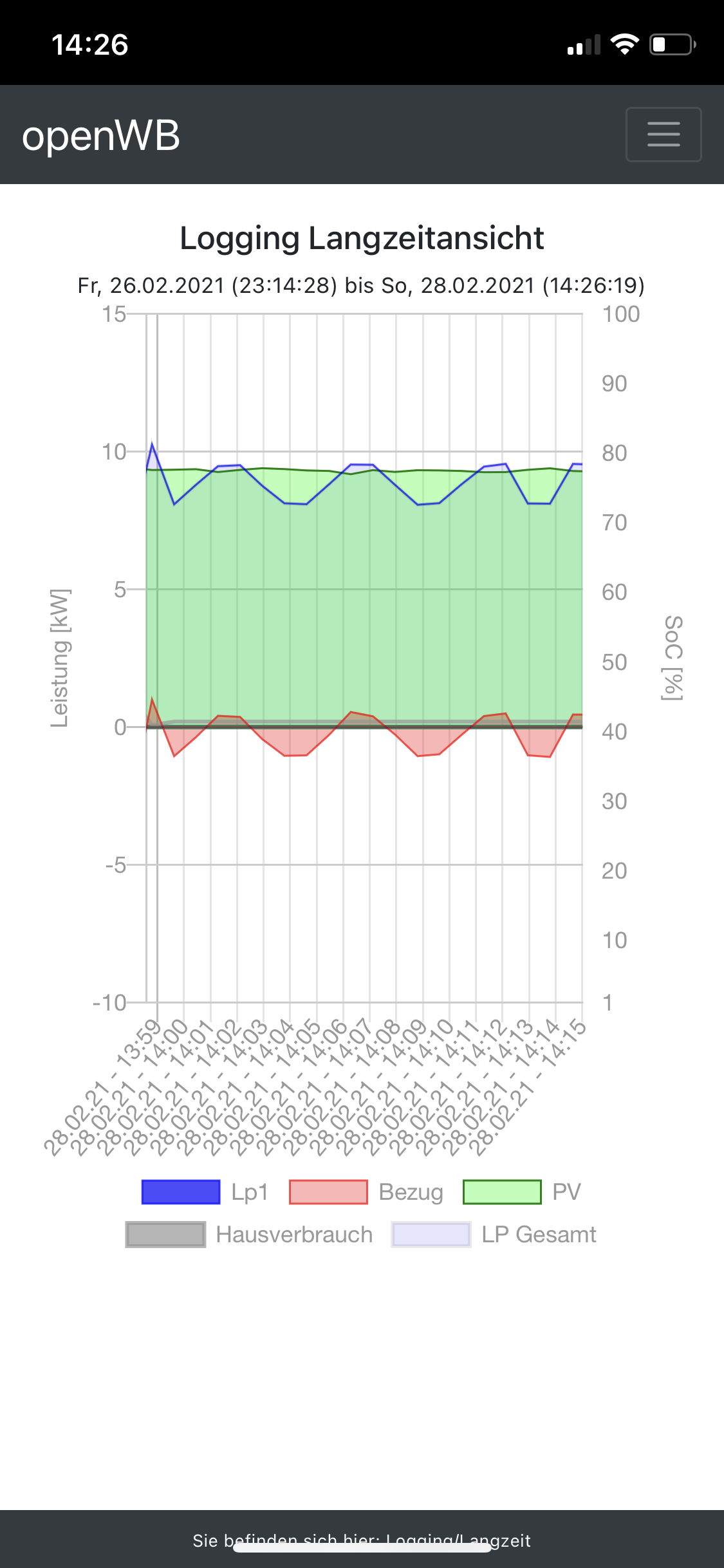

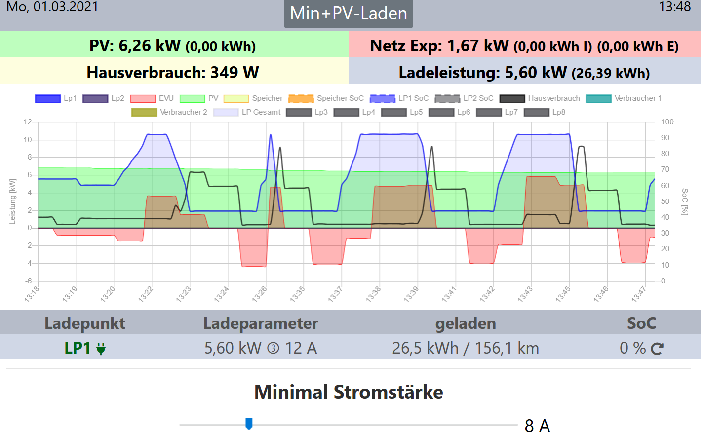

Genau das Verhalten habe ich auch. Übersteuern/Untersteuern. Warum gibt OpenWB mehr Strom frei, als von Dach kommt und regelt dann wieder runter. Immer und immer wieder.

ich habe genau dasselbe Problem.
Ich verorte bei mir das Problem jedoch in den Totzeiten meiner P_ist Übermittlung vom Zähler. Mein KNX Zähler meldet die Werte im 1-min-Intervall und misst und ein FHEM der die Werte dann über MQTT an die OpenWB schreibt) langsamer ist als die Regelung. Darum überteuert er immer.
Ich weiß jetzt nicht wie ich das ganze dämpfen kann bzw. die "Verstärkung" des Reglers anpassen kann, damit er nur langsam, Ampere, für Ampere hochfährt.
Sollte das nicht möglich sein, kann ich zwar den FHEM missbrauchen aus dem von der OpenWB gemeldeten Leistungswert einen langsamen Mittelwert, beispielsweise als 2-Min gleitenden Mittelwert zu berechnen (P_lade_2minmittel) und die gemessene Ist-leistung (Pist_gemessen) um den Momentanwert der OpenWB (Pist_openWB) zu kompensieren: P_ist_virtuell_openWB = Pist_gemessen +(Pist_openWB-Plade_2minmittel).
Ich meine schön ist sowas nicht. Besser wäre hier eine Möglichkeit das im OpenWB-Regler direkt anzupassen statt extern zu korrigieren.
Aber ich habe keine Ahnung wie das in der OpenWB gehen könnte.

Wenn Du ein 1-Minuten Intervall hast, dann stell die Regelung doch auf sehr langsam. Das ist auch eine Minute. Von einer schnelleren Regelung hast Du in dem Fall keine Vorteile, eher umgekehrt.

Ansonsten gibt es die EVU Glättung im EVU Modul. Die kann dir den Wert auch "glätten".

Nun steht er auf "Sehr Langsam" - genau die Option hab ich die ganze Zeit gesucht.
Aber erst auf den Hinweis habe ich sie unter "Einstellungen -> Verschiedenes" gefunden. Hab immer bei den Lade/Moduleinstellungen gesucht.
-> Jetzt gehts! DANKE

Hatte die EVU-Glättung habe schon mit 150sec. und 240s probiert.
Wenn aber nur die Eingangswerte geglättet werden, wie es in der Oberfläche steht und scheinbar auch umgesetzt ist, aber nicht die Regelparameter hilft dies nicht weil so die Eingangswerte noch langsamer gemacht werden. Damit wird zwar die Schwingung langsamer, aber das Übersteuern wird deshalb nicht weniger weil der Regler selber zu schnell hoch und runter fährt.
