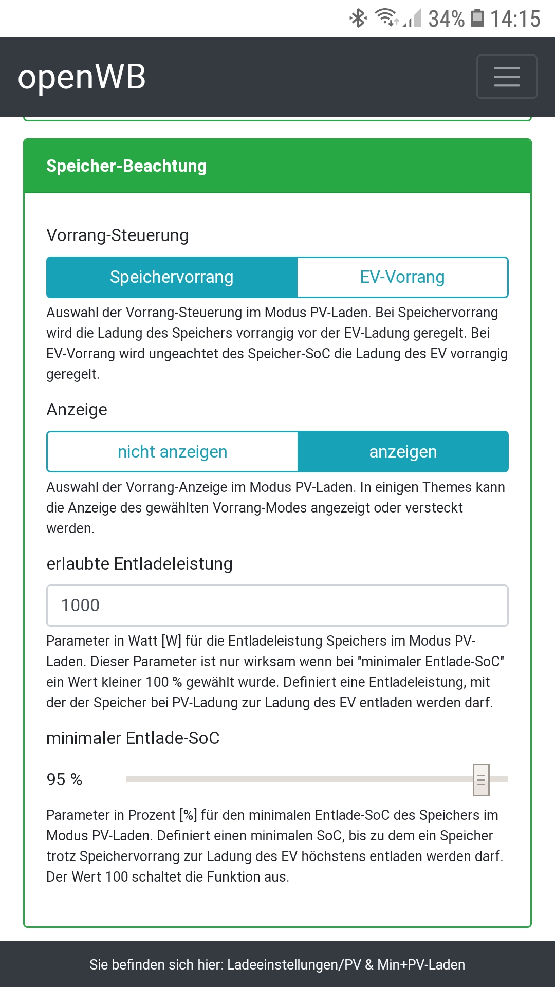

Ich teste auch eben, bei meiner Konfig. soll er zw. 95 und 100 % bei erlaubter Entladung von 1000W pendeln.
Ich teste 1-phasig z. Zt.
Bin zufrieden bislang, muss warten bis PV zurück geht, damit er zu 95% kommt.

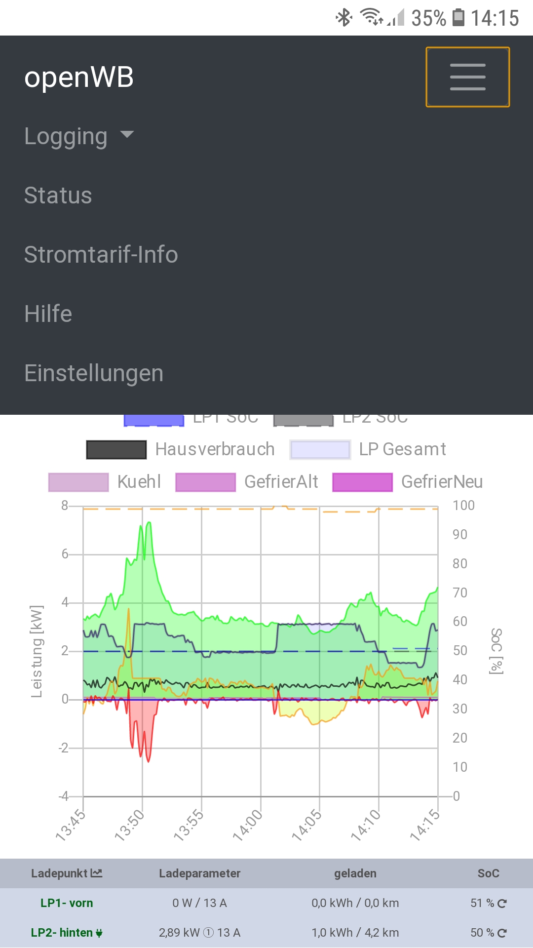

...z. Zt. pendelt er nur zw. 98 und 100 %.
Ladung ist begrenzt auf 14A.
Ich würde sagen, Regelung ist top programmiert!

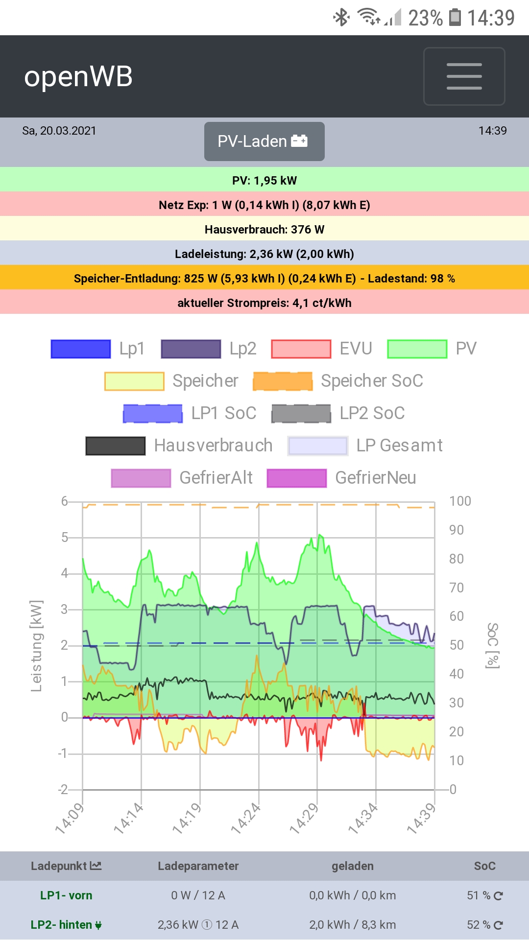

....hier sind jetzt wunderbar die 1000 W Speicherbegrenzung zu erkennen.

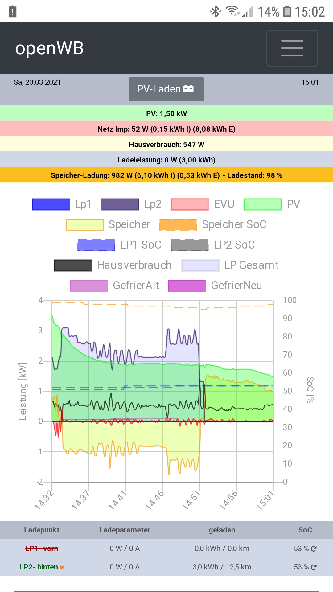

Fertig für heute....
Um 14.46 Entladeleistung des Hausspeichers auf 1500W erhöht, bei genau 95% SoC Hausspeicher wurde Ladung wie gewollt beendet.
Top, ich bin schwer begeistert!
