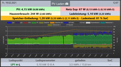

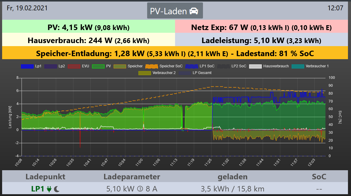

Ich benutze gerade zum ersten Mal PV-Laden und wundere mich, dass er mit 7-8A lädt (statt 6A), obwohl die PV nicht genug Strom dafür liefert. Stattdessen zieht er Strom aus dem Haus-Speicher. Hab ich was falsch konfiguriert?

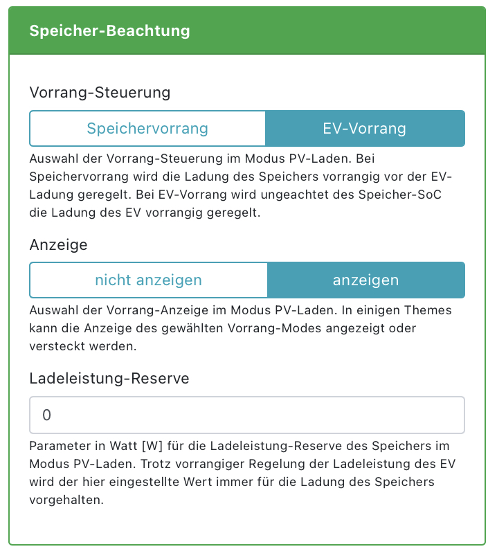

Wie sind denn die Einstellungen unter "Speicherbeachtung" btw. "erlaubte Speicherentladung" weiter unten in der Einstellungsseite?

Ahhh, bedeutet das, dass bei EV Vorrang und ohne festgelegte Reserve, der Akku zu laden herangezogen wird?
Wie kann ich einstellen, dass vorrangig das EV geladen wird (statt dem Speicher), aber der Speicher nicht entleert wird?

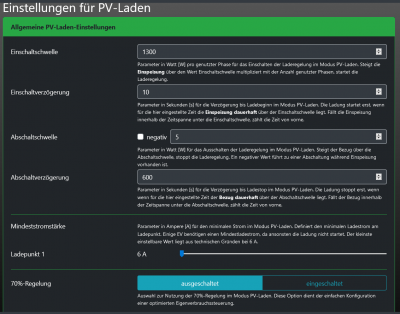

Die Ladung sollte genau dann abbrechen, wenn der PV Überschuss (PV Leistung- Hausverbrauch) für mindestens 600sek kleiner 5W ist. Es kann nun sein, dass du einen ungünstigen Zeitpunkt innerhalb der 600 sek und innerhalb eines Regelintervalls für deinen Screenshot gewählt hast.
Hast du das länger beobachtet ist es dauerhaft so das der Speicher entladen wird? Wie groß ist die PV Anlage?
Du lädst dreiphasig, deine Mindestladeleistung liegt damit bei 4,1kW auch das ist in diesem Fall scheinbar eng.

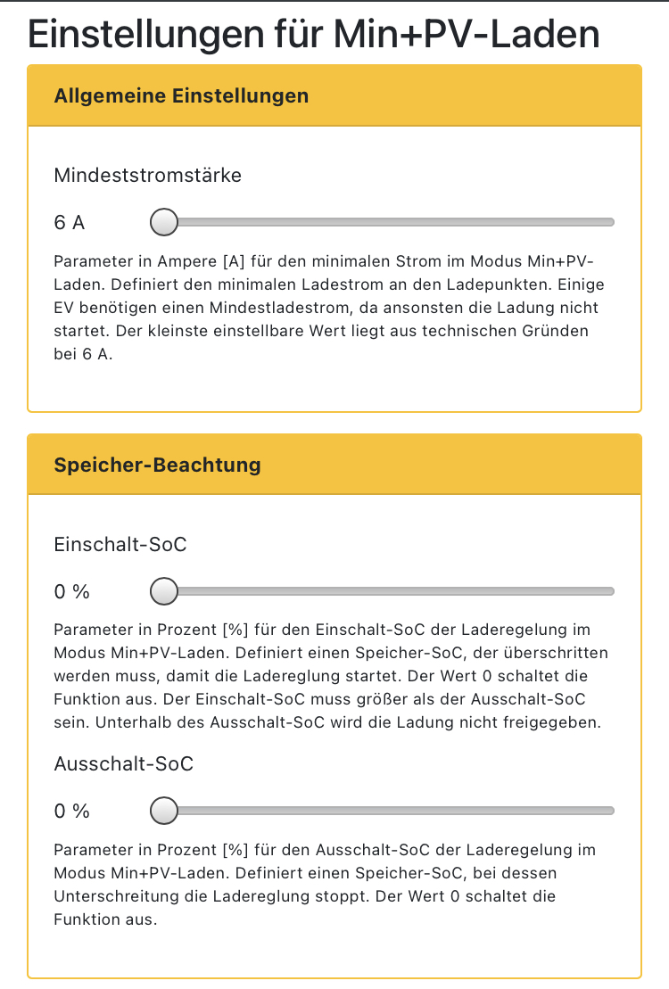

Wie sind die Einstellungen für "Einstellungen für Min+PV-Laden"?

Ja, ich hätte auch vermutet, dass es das machen sollte. Du siehst ja in meinem Screenshot, dass es über eine Dreiviertel Stunde so war. Es hat immer wieder zwischen 7 und 8 Ampere gewechselt, wobei nur für 6A genug Strom von der PV gekommen wäre. Hab dann auf Sofortladen mit 6A umgestellt, anders hab ich es nicht hin bekommen. Meine PV hat 9,24 kWp und liefert aktuell von ca. 11-13 Uhr > 4 kW und damit eigentlich genug Strom zum reinen PV Laden. Die Min + PV Laden Einstellungen liefere ich noch nach, bin gerade nicht zuhause.

Im Wechselrichter kann ich das nicht einstellen, wäre aber auch nicht zielführend. Es sollen ja auch tagsüber Lastspitzen durch den Akku ausgeglichen werden. Gern auch während des PV-Ladens. Aber es wurde ja dauerhaft mit 7-8 A geladen, obwohl nur für 6A genug Strom von der PV kam.
Hier noch die Min PV Einstellungen, obwohl die ja auf das PV-Laden eigentlich keinen Einfluss haben sollen.
