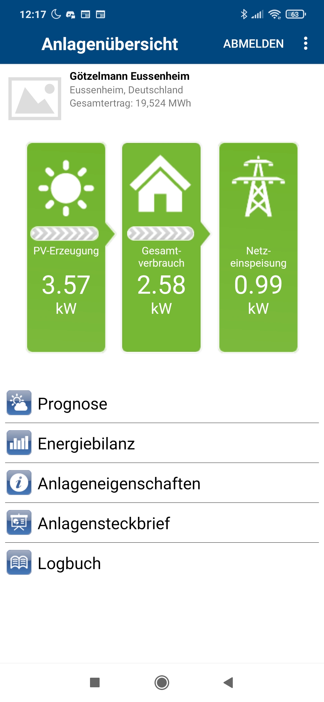

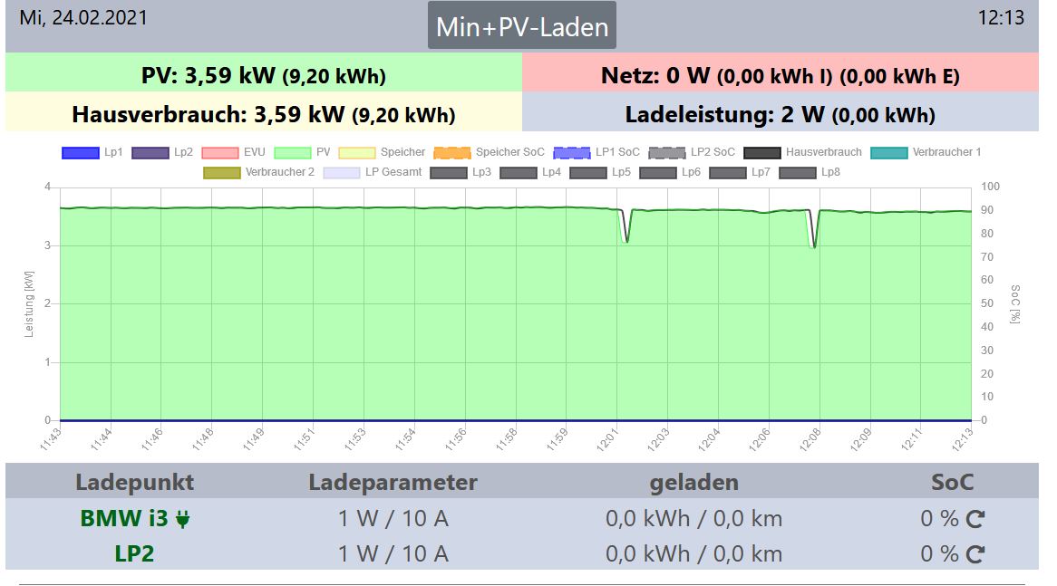

>Ich schliesse mich nochmal an, gerade beim i3 brauch eich die SOC abfrage...der kann das nich tin der App einstellen. Abfrage über App und Browser funktioniert aber über openWB nicht.Kann ich denn auch auf die stable zurückwechseln? das Schalten meiner Steckdosen funktioniert hier in der nightly auch nicht, dh ich habe eigentlich nur eine Verschlechterung
wildeswiesel
- Beiträge: 27
- Registriert: Mi Sep 23, 2020 6:56 am
Re: SOC BMW i3 / PV und Haushaltsverbrauch
hatte erste die stable dann die beta und nun nightly ... bei keinem funktionierte es ...
Laden ist sonst ohne probleme möglich, nur das die OWB anzeige bei 1W festhängt.
durch das Sunnyportal sehe ich aber das und auch wieviel geladen (bzw wieviel noch eingespeist wird)

Ja - Bj2014 60er. SoC läuft seit 3 Jahren und auch aktuell. Ab und zu streiken die BMW-Server, aber im Vergleich zu Renault und VW eher selten.
Einmal hing es, weil eine neue Datenschutzbestimmung nicht in der App (BMW connected) abgesegnet war. Aber das hast Du sicher schon geprüft.
Es kann natürlich sein, dass BMW an anderen i3 etwas verändert hat, wobei ich das für sehr unwahrscheinlich halte.
Bj? Typ?
Empfehlung:
Gehe zunächst auf Sofortladen. Das ist der Standard.
Kannst Du dort ein Ladeprocedere durchführen und den screenshot posten?
Netz 0W? Irgendwas passt da noch nicht.
Wo ist Dein (eigenes) EVU-Zähler eingebaut (bzw. das vom WR/Speicher). Der EVU-Zähler muss gleich hinter dem Hauptzähler sitzen und nicht im PV-Strang.
