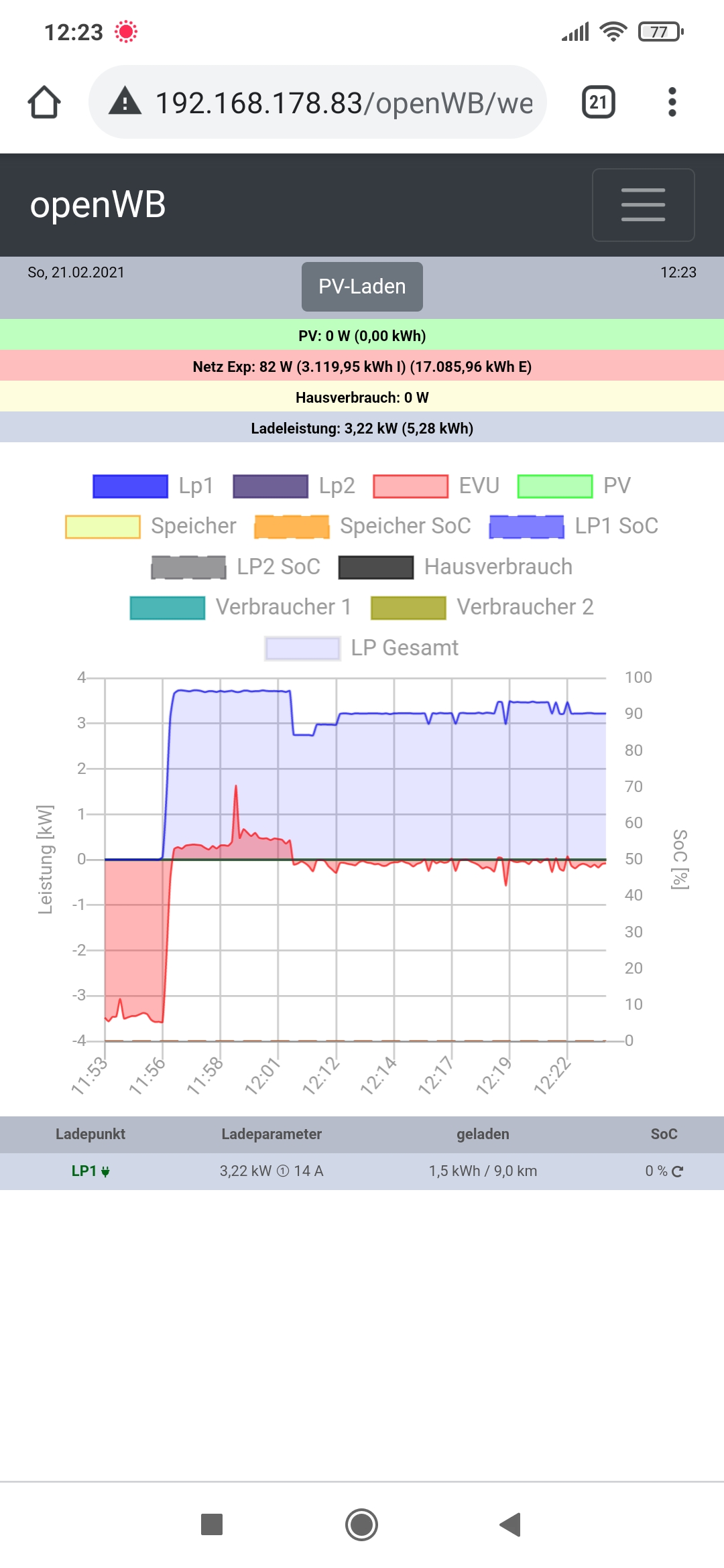

Hallo Leute
Erst einmal, die wallbox macht was sie soll.
Allerdings wird kein soc erkannt.
Bei BMW Service und auch bei Connected Drive bin ich angemeldet.
Bei der Abfrage über das BMW Portal wird der aktuelle soc angezeigt. Leider sagt mir die wallbox immer 0%
Was kann ich da machen bzw hat wer einen Tipp?
Eine zweite Sache
Es wird mir keine PV-erzeugung auch auch kein Hausverbrauch angezeigt.
Obwohl dieser beim laden berücksichtigt wird.
System Sunny Home Manager, dieser wurde auch mit Seriennummer eingetragen, als sma Energie Meter mit der Seriennummer (Modulkonfiguration PV)
Und der sma Home Manager bei Modul EVU ebenfalls mit SN

habe nun ein update auf die Nightly 1.9.104 durchgeführt
Alle Module nochmals durchgeschaut und gespeichert
leider immernoch keine änderung ( weder SOC noch PVanlage)
nur bekomme ich ketzt eine Ladeleistung von 1w angezigt (kein auto angesteckt)

nun habe ich ne kleine Ewigkeit gewartet .. nichts passiert
Mal ein überblick :
Ich habe mich angemeldet auf
www.bmw-connecteddrive.de und bmw.de
Bei den Ladepunkten
Anbindung: Open WB series 1/2
SOC : Minni und BMW
MEine Daten Und FIN eigenben und speicherm (gibts eine möglichkeit zu sehen ob er auf die Daten zugereifen kann)
verkürzter Intervall 7
hab ich was übersehen ?
