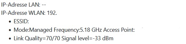

Nein, das ist falsch ;) Er ist ins 5G-Band - sah man im Fritten-Log als auch in der Statusseite der obenwb.

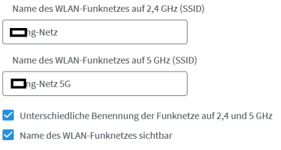

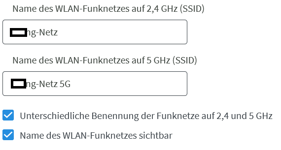

HSC hat geschrieben: Do Feb 10, 2022 4:19 pm
derNeueDet hat geschrieben: Do Feb 10, 2022 4:12 pm Nee, das stimmt nicht, der Raspi 3b+ kann 2,4 und 5GHz. Das ist das Problem. .....
Ok, auch mal wieder was dazu gelernt. ;)
Brauche ich aber nicht, da ich eh schon immer in den SSID unterscheide und openWB nur auf 2,4 G eingerichtet ist.
Ich kenne diese Einstellung schon, will das aber gerade nicht nutzen - da gleiche SSID eben bei den meisten Geräten deutliche Vorteile bringt. Bei getrennter SSID hängt er in dem gerade genutzten Netzwerk ewig lange fest - auch bei niedrigstem Pegel, bis es abbricht - auch wenn z.B. das andere Band deutlich stärker wäre. Mit Handy und Laptop klappt es ja sonst top. Daher will ich das nicht "nur" wegen der openwb dann wieder deaktivieren. Das geht am eigentlichen Ziel vorbei.
