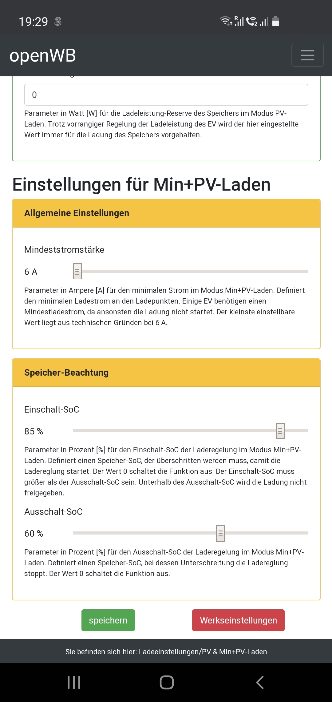

Ja, ich habe nur einen Ladepunkt. Mit der von dir aufgezeigten Einstellung saugt es meinen Hausakku leer, was ich aber mit der speziellen Einstellung bei Min+PV Laden im Punkt "Speicher-Beachtung" vermeiden kann. Es fehlt einfach hier die Max SOC Einstellung. Danke trotzdem.

Welche Einstellungen hast Du bei Min+PV für Hausaccu- SoC?

Ich greife das mal auf. Mir ist auch nicht klar, warum es im Modus Min+PV keine Möglichkeit für minimalen und maximalen SOC gibt. Wurde das einfach vergessen oder gibt es einen Grund dafür?

Das ist halt so gewachsen. In 2.0 wird das bereinigt.
