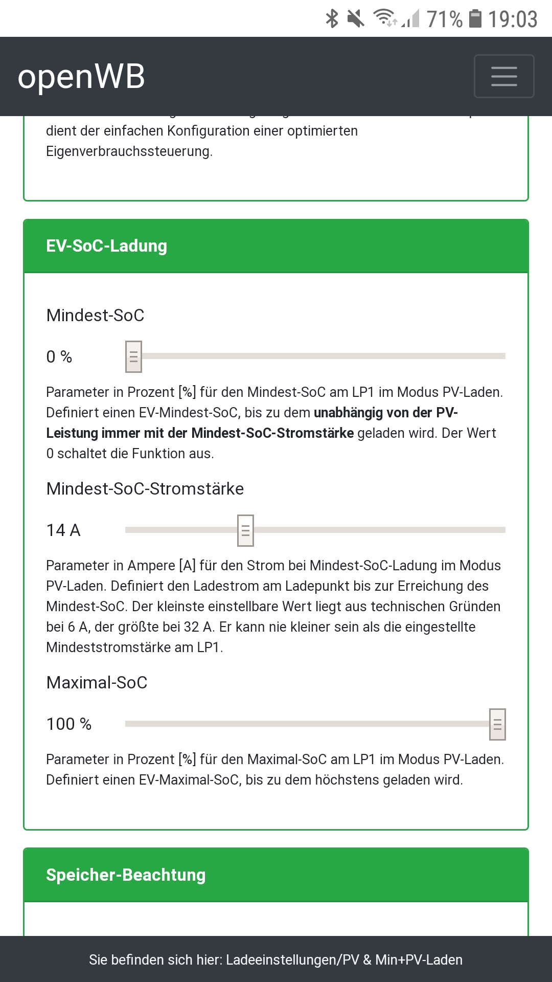

Aber für Deinen Fall gibt es in den Einstellungen für PV/Min+PV den Abschnitt EV-SoC-Ladung.

Re: Pv+Min: Max SOC
Ja, das ist mir bekannt. Ich hab das eben bei guter PV-Leistung getestet. Leider ist es so, dass dann bis zum Erreichen des Mindest-SOC nur mit der eingestellten Stromstärke geladen wird, und nicht höher fährt bei ausreichend PV- Leistung.
Weshalb gibt es bei MIN+PV keine SOC- Begrenzung, ich würde mir das wünschen, da dieser Lademodus ständige Abschaltungen bei zu geringer Pv- Leistung verhindert.

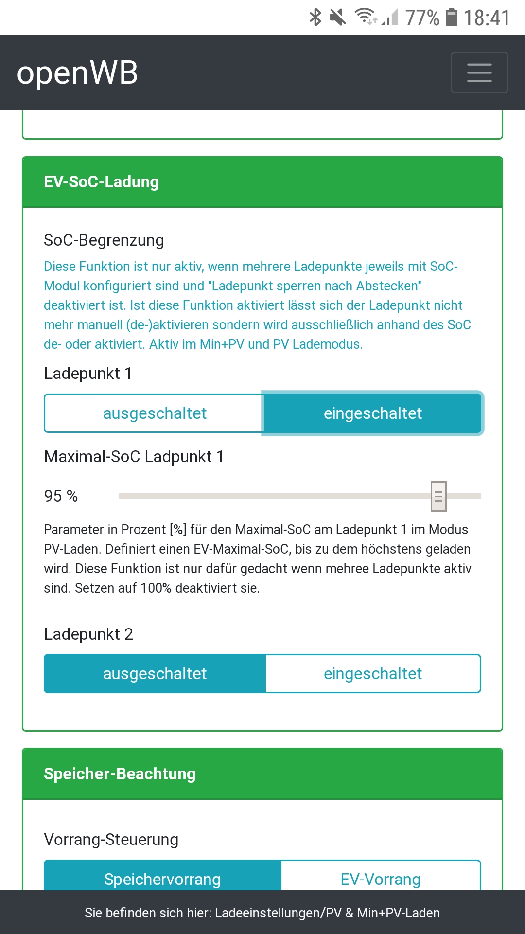

Bist Du sicher, dass Du nicht die Abschnitte "EV-SoC-Ladung" (grün) und "Speicher-Beachtung" (gelb) verwechselst?
Ich muss aber zugeben, dass ich "EV-SoC-Ladung" noch nicht ausprobiert habe.
