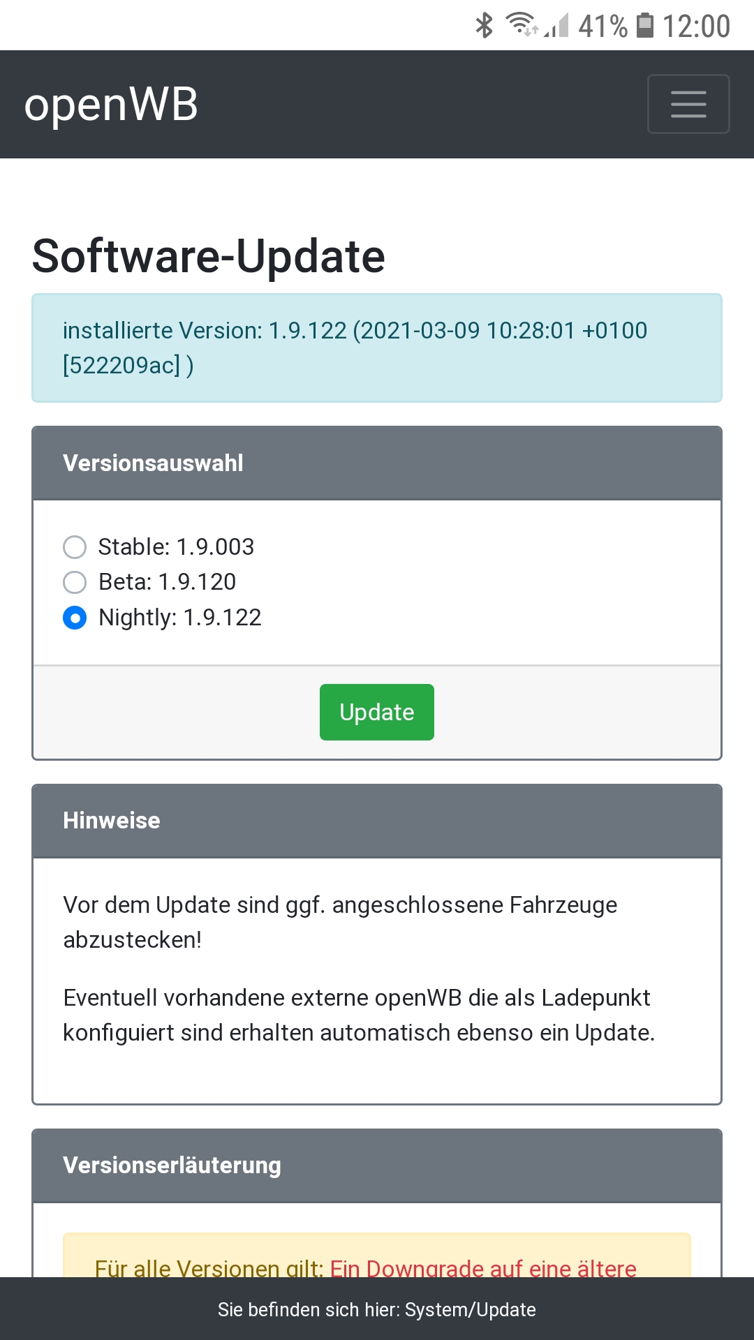

Was in dem zweiten Screenshot von jakesi3 als "max. erlaubte Dateigröße: 2,00 MB" angezeigt wird, wird auch bereits in dem Upload-Formular angezeigt. Zusätzlich noch die Quelle der Beschränkung in der php.ini.
@jakesi3: ist das eine selbst installierte Version? Bei jedem Neustart wird die Größenbeschränkung des Webservers automatisch auf 300MB gesetzt. Bei dem 2MB ist es kein Wunder, dass die Wiederherstellung nicht funktioniert. Ich frage mich nur, warum das bei Dir nicht angepasst wird.

jakesi3: Du hast Buster als Unterbau für die openWB. Da wird das Upload Limit nicht sauber gesetzt, da Buster eine andere PHP Version verwendet als Stretch.
@LutzB: Ich hab gestern einen entsprechenden PR ins Github gestellt, der das Thema beheben sollte. #1149

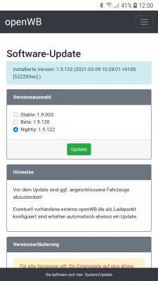

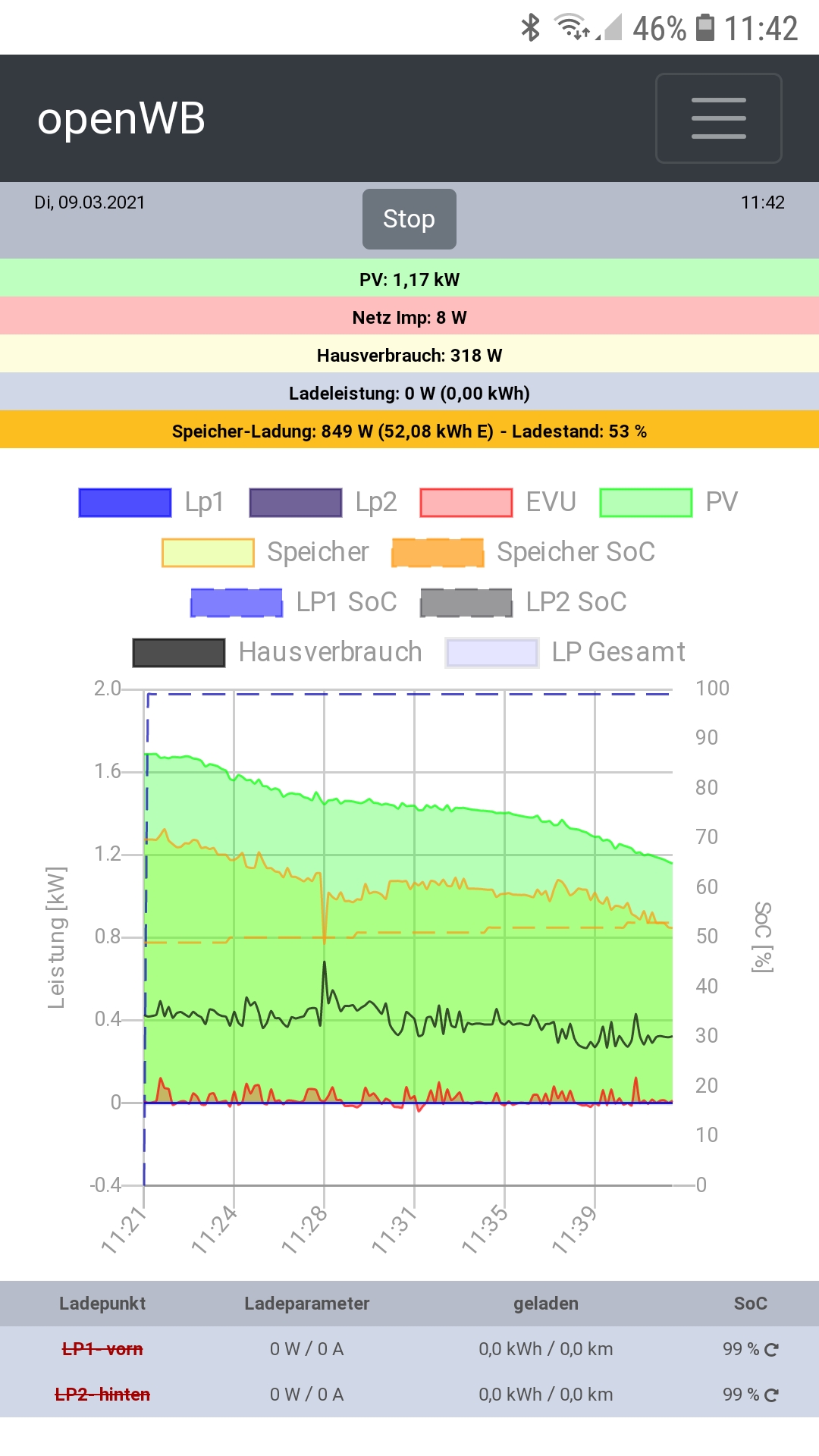

.....geupdatet auf 1.9.122, danach noch mal ein reboot, da die Tageserträge/ Klammerwerte immer noch falsch.
Nun fehlen für PV, Netz und Haus diese Klammerwerte komplett und bei Speicher passt die Summe nicht.
Fehlt da noch was in der SW? VG

Du hast Dein Backup vom 26.02. eingespielt. Da sind auch alle Diagrammdaten enthalten, aber natürlich nicht von heute. Die Werte in Klammern sind ab morgen wieder richtig. Wichtig is, dass die aktuellen Ist-Werte stimmen. Der Rest kommt nach und nach.
