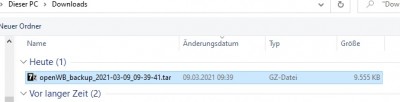

Manche Browser sind so "schlau" und entpacken eine .gz Datei direkt nach dem Download. Kann das ausgeschlossen werden?

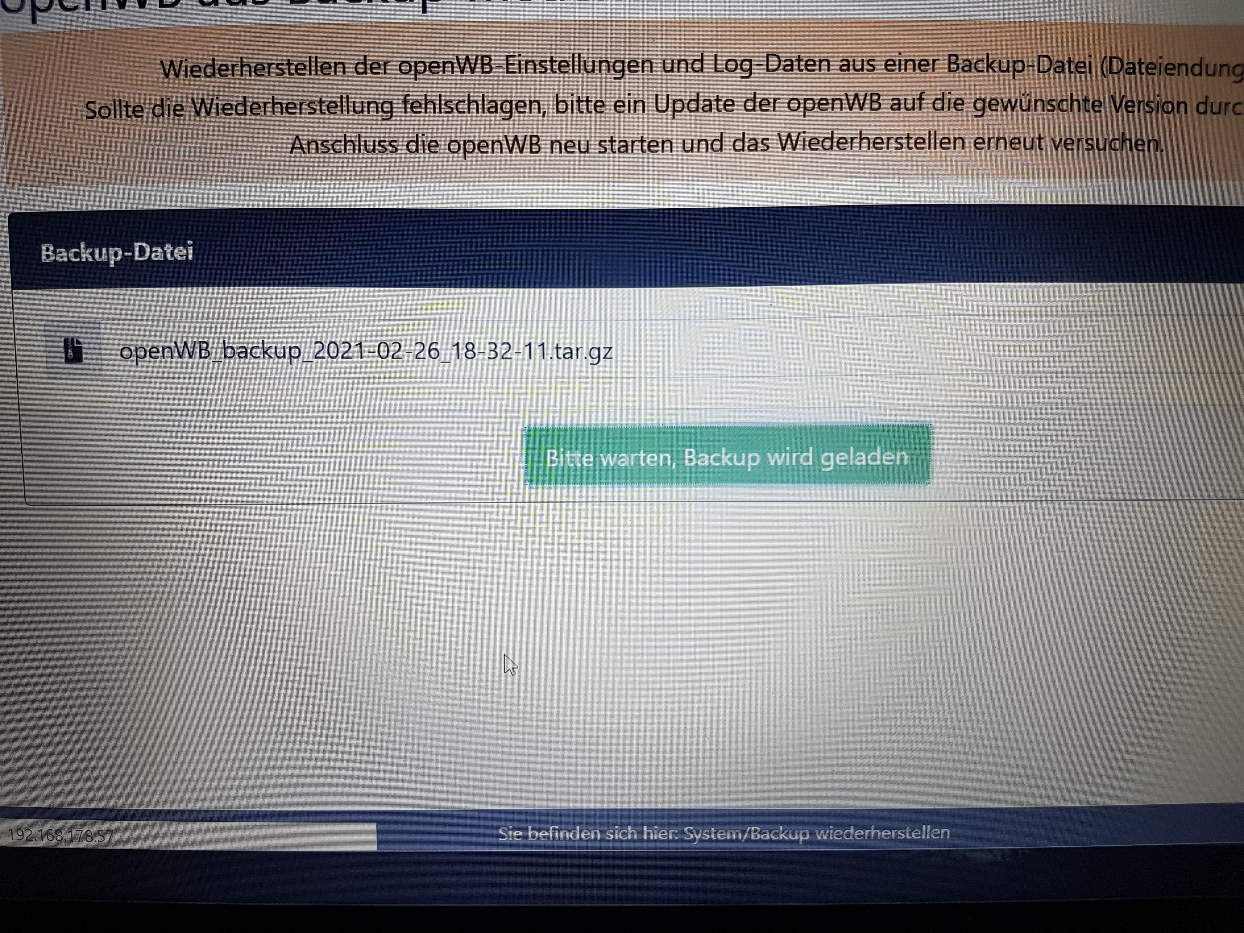

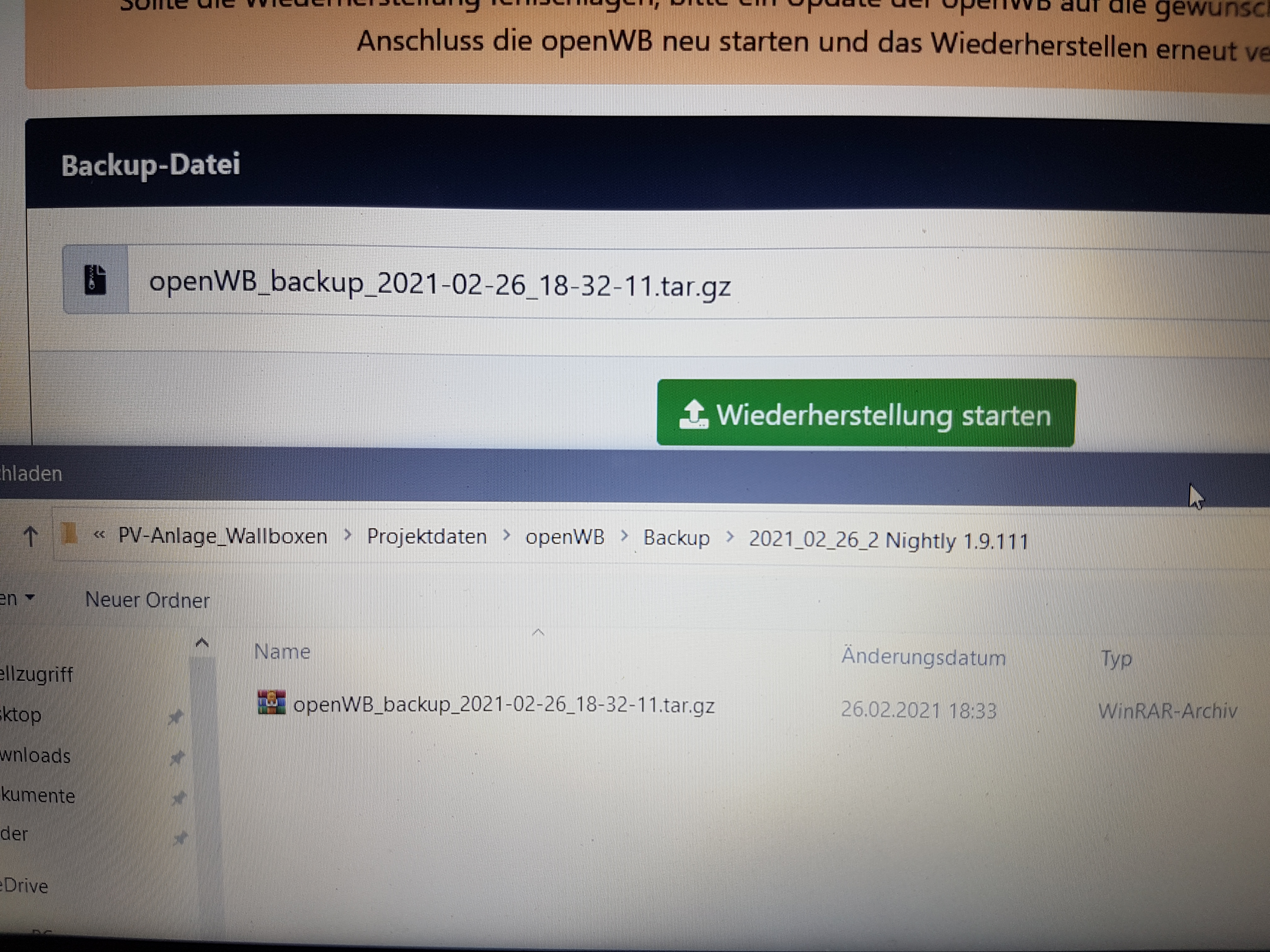

ich könnte Dir meine "openWB_backup_2021-02-26_18-32-11.tar.gz" zur Kontrolle als PN senden.
Ich hatte damals telefonisch mit Jakesi auch zu diesem Problem Kontakt und getraue mir nicht, falls erforderlich, dieses backup notfalls zu verwenden. Im Moment läuft allerdings alles bestens. Habe noch die nightly 1.9.111 drauf.
Sind allerdings 77MB, wie ich eben sehe....

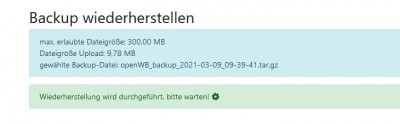

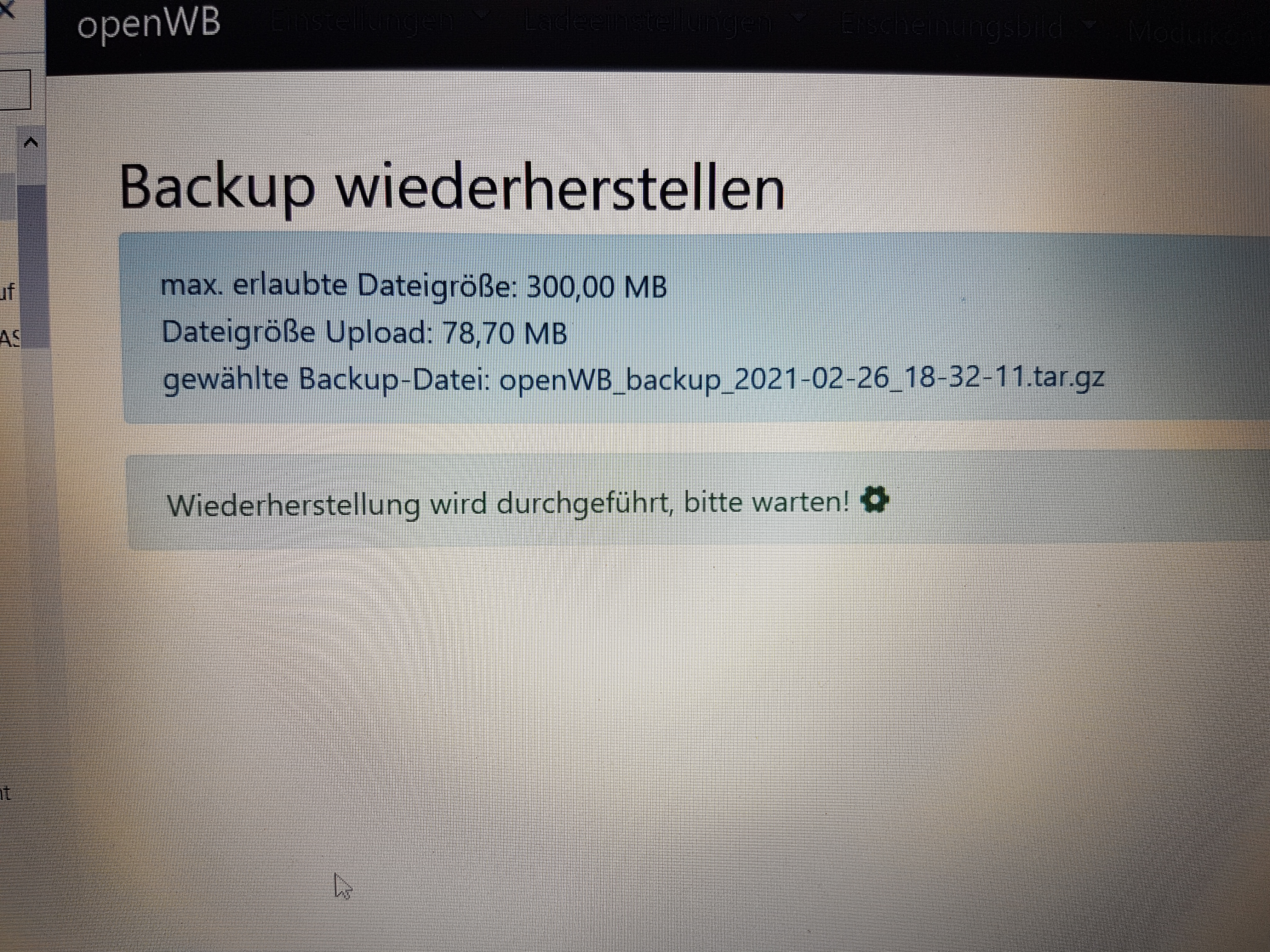

Eigentlich müsste der Dateiname ausgegeben werden, wenn man den Restore versucht. Könnt ihr mal einen Screenshot machen?
Re: Wiederherstellung Backup?
Moin,
ich hatte z. B. am 22.01.21 auf 1.9.010 geupdatet und mir davon gleich ein backup abgelegt. Das nannte sich noch "backup.tar.gz".
Ich finde die neueren Versionen mit Zeitstempel top.
Allerdings verstehe ich von dieser Materie absolut nichts!
@Det,
von was genau bräuchtest Du den Screenshot?

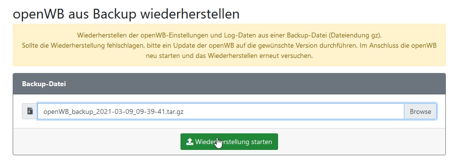

habe es bei mir gerade selbst auf meinem Spielsystem getestet und es hat funktioniert.
Bitte mal schauen, ob die Dateien wirklich .tar.gz heißen wenn sie hoch geladen werden.

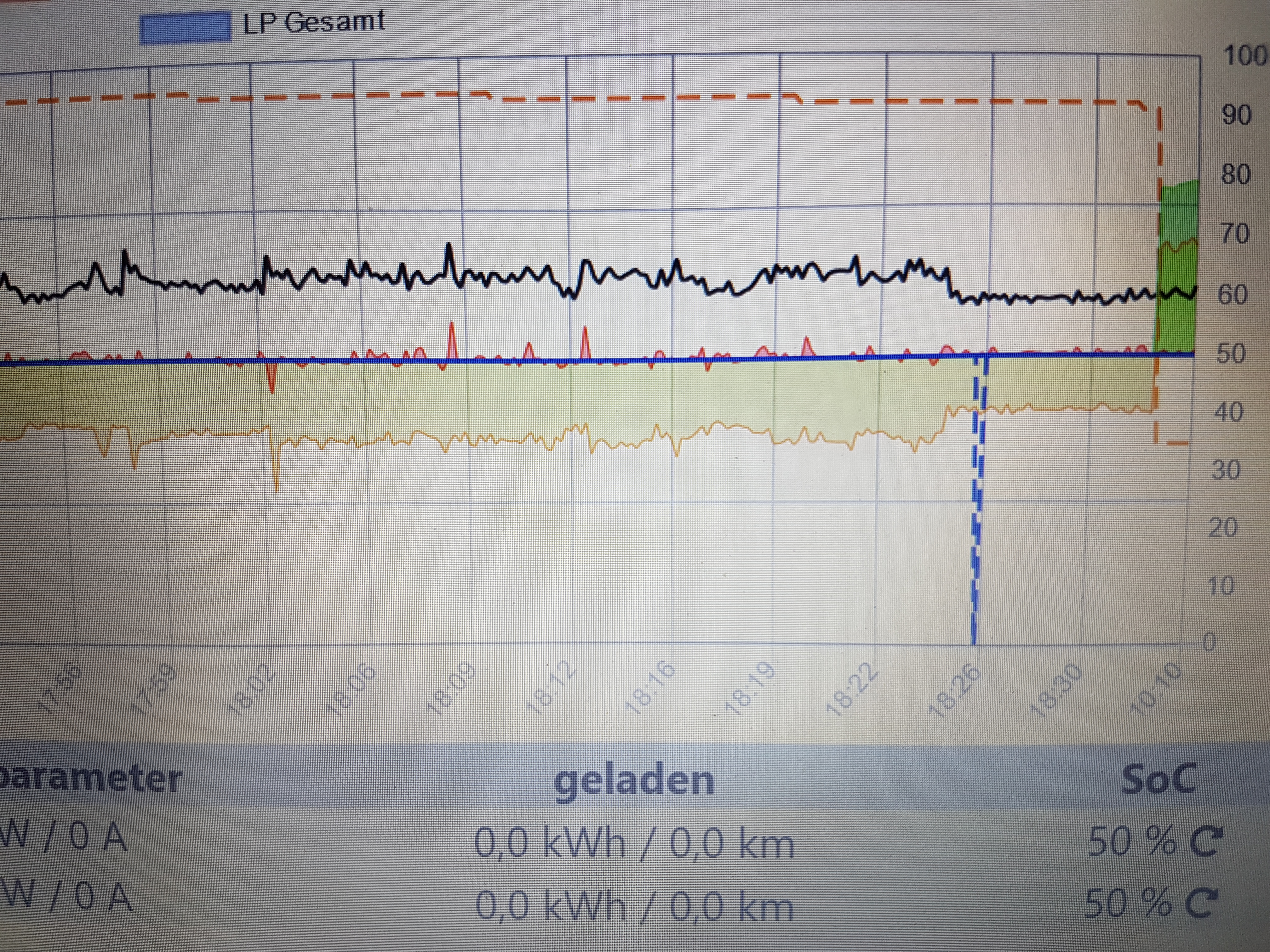

Habe es eben ausgeführt, hat wohl funktioniert. Aber, nun passt nix mehr. ...shit.
Zeiten im Diagramm, Klammerwerte falsch uns.
Habe vorsichtshalber noch nicht gerebootet. Oder sollte ich?
