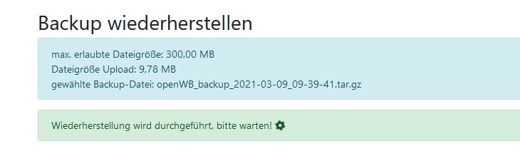

Eigentlich müsste der Dateiname ausgegeben werden, wenn man den Restore versucht. Könnt ihr mal einen Screenshot machen?

habe es bei mir gerade selbst auf meinem Spielsystem getestet und es hat funktioniert.
Bitte mal schauen, ob die Dateien wirklich .tar.gz heißen wenn sie hoch geladen werden.
Re: Wiederherstellung Backup?
Habe es eben ausgeführt, hat wohl funktioniert. Aber, nun passt nix mehr. ...shit.
Zeiten im Diagramm, Klammerwerte falsch uns.
Habe vorsichtshalber noch nicht gerebootet. Oder sollte ich?
