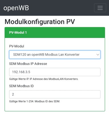

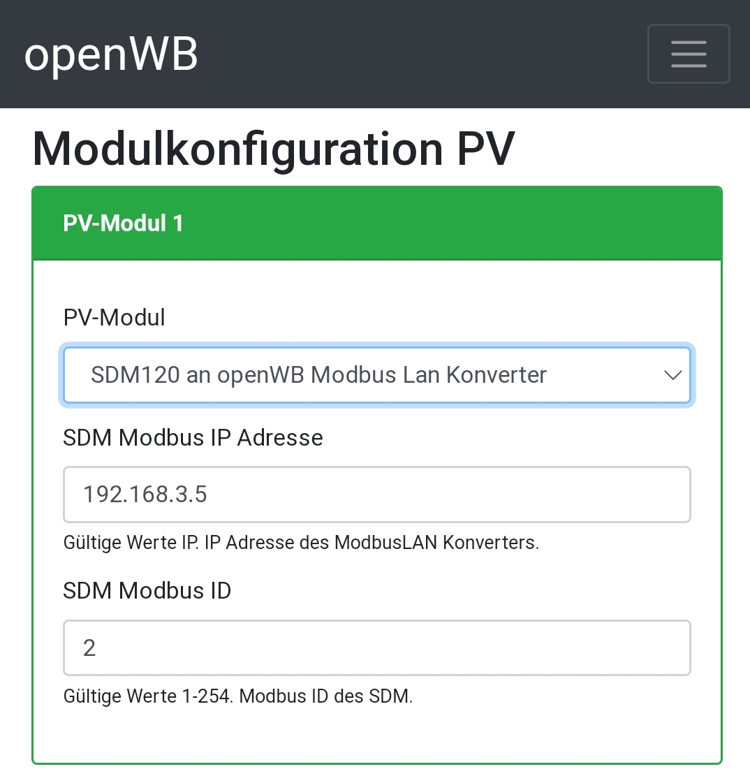

Bei 1p- WR kommt der SDM 120 infrage und kann direkt an den Adapter vom EVU- Kit angeschlossen werden.
Wie Det schon schrieb, kann jede ID ausser 115 verwendet werden.
Im PV1- Modul Auswahl siehe Screen.
Wichtig: Anschluss der PV am 120 in PV1 in Export- Richtung (PV- rechte Klemme, zum Netz - linke Klemme)
Im PV2- Modul wäre die Richtung egal.... @ Det,
welche IP hatten die openWB- Kit? Ist es die im Screen?
Die Konfig. am SDM ist sehr einfach zu handhaben. Wenn Du Hilfe benötigst, einfach mal melden...

Re: SDM 630 v2 Modbus MID für PV Sicht über OpenWb
@Det,
oder ist das hier die IP der openWB- Kit's: 192.168.193.5 (aus den flex- Modulen)
Nee, das EVU Kit läuft normalerweise unter 192.168.193.15. Die hab ich mit Absicht nicht in den Flex Modulen als Default verwendet, um da nicht mit einem evtl. vorhandenen Kit zu kollidieren.
Ok, danke.
@hoppsasa,
als IP muss also "192.168.193.15" bei Verwendung am Modbus des EVU- Kit eingetragen werden, ID kann auf "001" im SDM bleiben und im PV- Modul als "1" eingetragen werden.
