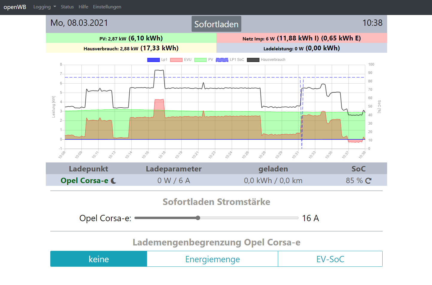

Habe gerad auf die Nightly 1.9.121 geupdatet.
Irgendwie ist die Schrift der aktuellen Werte im Vergleich zum Rest jetzt deutlich zu klein, ...

Die ist mir auch zu klein. Die Momentanwerte sind mir wichtiger als die kumulierten und sollte deshalb nicht kleiner sein. Auf dem Handy kann ich die so ohne Brille nicht mehr lesen.langepil hat geschrieben: Mo Mär 08, 2021 9:40 am Habe gerad auf die Nightly 1.9.121 geupdatet.
