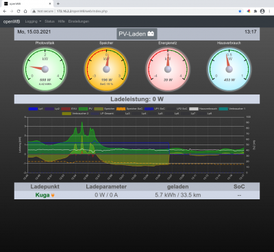

Ich weiß, doofe Frage: aber nutzt du den Modus PV laden oder min plus PV laden?
Re: PV laden auf Kosten des Speichers
Das ist ja auch so eingestellt:
Regelmodus: Einspeisung
Abschaltschwelle: 5
Abschaltverzögerung: 600
Vorrang-Steuerung: Speichervorrang
erlaubte Entladeleistung: 1500
minimaler Entlade-SoC: 100%
Siehe Dateianhang (screenshot).
Ich vermute jetzt mal, daß die 600s (5min) einfach für mich zu hoch sind.
Abschaltschwelle: 5
