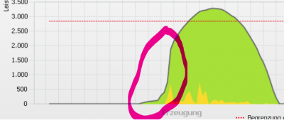

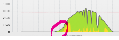

Kommt schon ein wenig auf die Verschattungssituation an. Ich hab' morgens für 1-2h Schatten vom Kamin auf einem Modul. Bisher gabs in der Zeit kaum was vom Dach, man sieht wie die ersten Stunden vom Tag quasi nichts geht. Nun habe ich vor kurzem gesehen dass der Installateur vor 7Jahren oder so vergessen hatte SMA ShadeFix zu aktivieren um mehr rauszuholen. Der Unterschied ist durchaus erheblich.
Will sagen - muss nicht immer gleich SE sein.
kein ShadeFix: mit ShadeFix (andere Skala da Abends das Auto geladen wurde):

Klar, das verschattete Modul geht runter, keine Frage.
Mit dem Schattenmanagement wird aber der restliche String im optimalen Leistungsbereich gehalten. So hab' ich das zumindest verstanden. Die Bypass-Dioden in dem Modul sorgen dann dafür dass der String weiterhin läuft.
