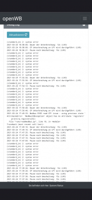

Hey, also ich habe heute auch alle möglichen Sachen an meinem Peugeot e 208 getestet. Irgendwie klappt gar nichts. Egal auf wie lange ich die cp oder und die Umschaltung einstelle, er geht immernoch in den Fehler Modus. Ich habe zwar eine original openWB von euch. Aber sie ist eine der ersten gewesen und ihr hattet das aufwachen bei mir nachgerüstet. Kann es sein das es daran liegt? Ich bin echt am verzweifeln
- Log
