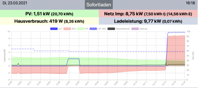

Konnte doch kurz testen, ...
Hat leider nichts gebracht, ... siehe Fehlerbericht.
CP-Unterbrechung stand auf 15s.
15:58 Auto anstecken - PV-Laden einphasig
16:00 Umschaltung auf Sofortladen (dreiphasig)
16:13 Ladepunkt deaktiviert und wieder aktiviert

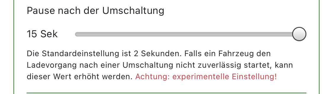

Nein, Du kannst das ruhig so testen, wie Du es jetzt auch gemacht hast. In den Einstellungen der Phasenumschaltung ist ein neuer Slider, der das anpasst. Nicht der bei der CP Unterbrechung, welcher nur bei Ladestart greift.

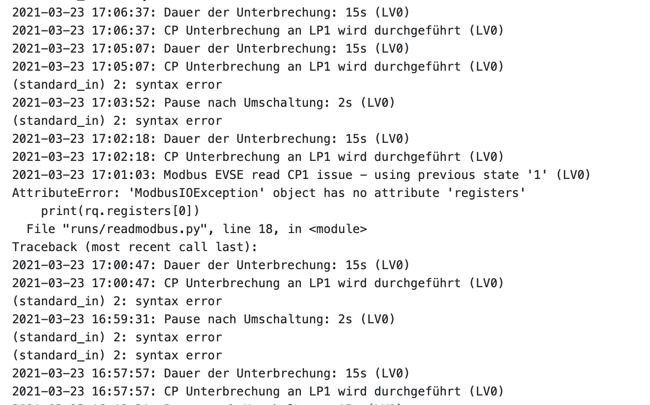

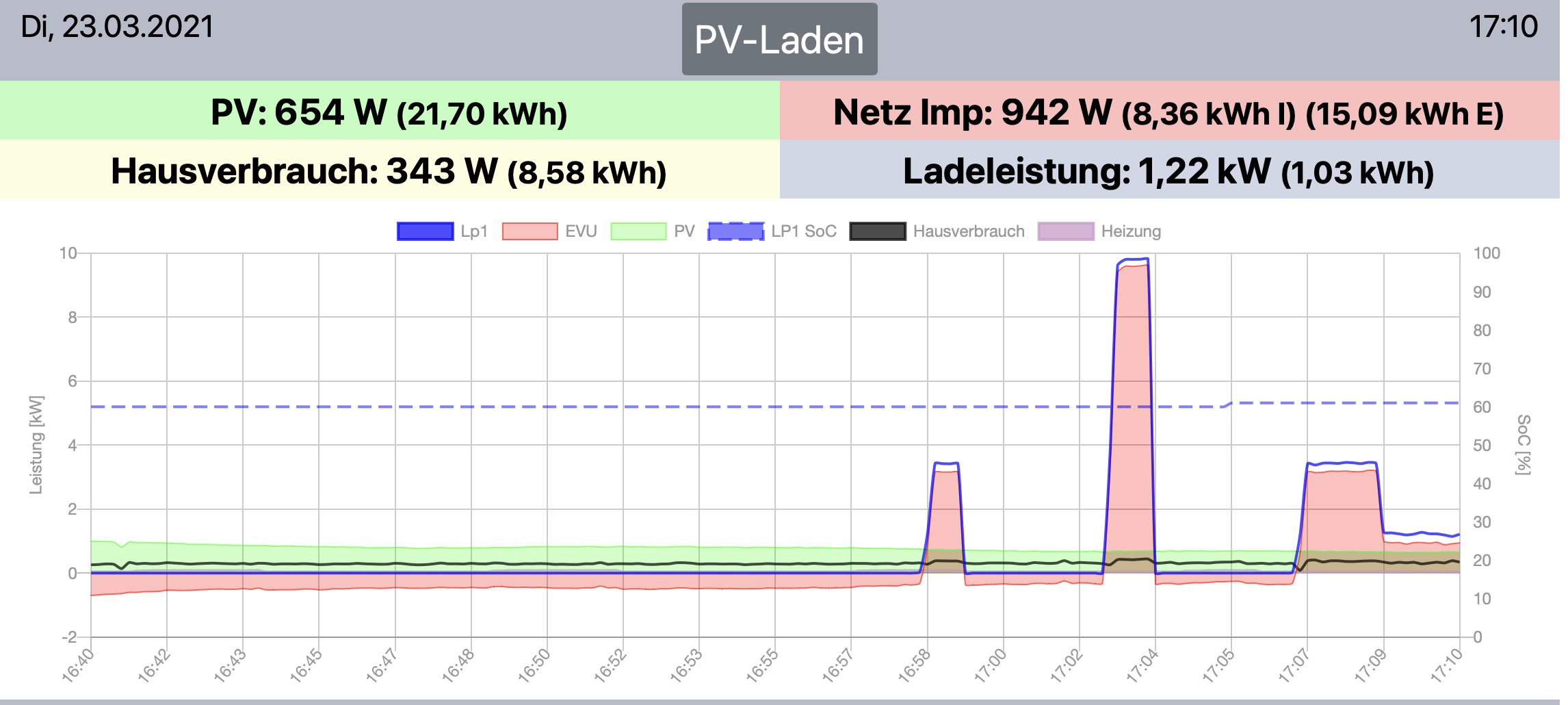

Mit Veränderung der Dauer der CP-Unterbrechung auf 15s scheint es jetzt zu klappen, ... Er braucht bei der Phasenumschaltung immer noch eine zweite CP-Unterbrechung, dann startet der Ladevorgang aber wieder.
ca. 17:00 Uhr Umschaltung von einer auf drei Phasen
ca. 17:04Uhr Umschaltung drei auf eine Phase
jeweils in den Einstellungen beim Sofortladen.
Zwischenzeitlich wurde der Ladepunkt NICHT deaktiviert.
Damit sollte es dann wohl jetzt auch automatisch, bzw. beim Umschalten zwischen den Lademodi funktionieren.
Werde ich die nächsten Tage testen. Ach werde ich die Unterbrechungszeit nach und nach reduzieren um den Sweetspot für den Corsa-e zu finden.
Danke LutzB für die Umsetzung und den Support. Ich gebe spätestens am Wochenende Feedback.

Die 2s Pause nach Umschaltung irritiert mich gerade. Das sollte eigentlich der Slider bei der Umschaltung sein, den Du auf 15s gesetzt hast. Sehe ich mir morgen nochmal an.
Re: Anpassbares Timing Phasenumschaltung / CP-Unterbrechung
Die Umschaltung hatte ich wieder auf den Standardwert von 2s zurück gesetzt. Sollte also passen. Im letzten Versuch hab ich nur die Dauer der CP Unterbrechung auf 15s erhöhtLutzB hat geschrieben: Di Mär 23, 2021 4:54 pm Die 2s Pause nach Umschaltung irritiert mich gerade. Das sollte eigentlich der Slider bei der Umschaltung sein, den Du auf 15s gesetzt hast. Sehe ich mir morgen nochmal an.
