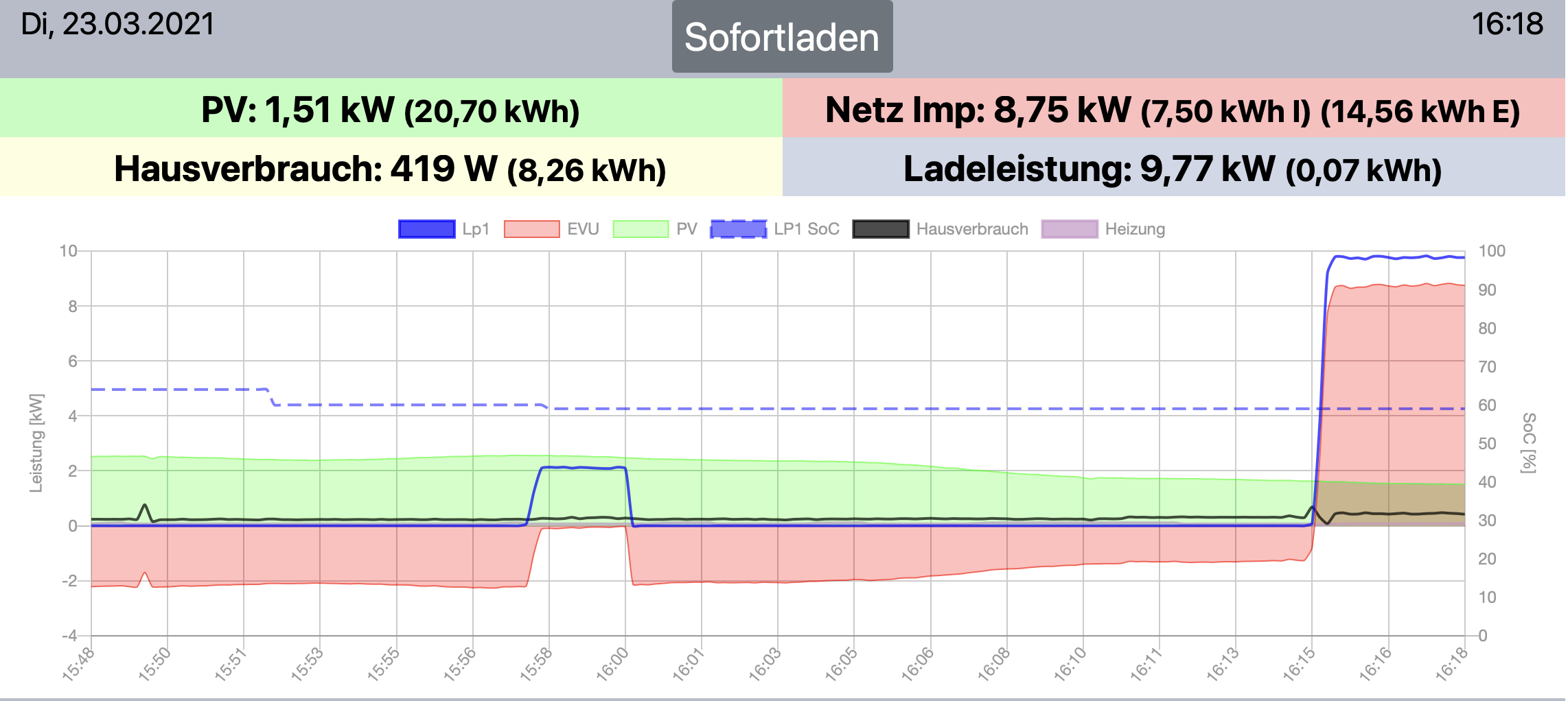

Konnte doch kurz testen, ...
Hat leider nichts gebracht, ... siehe Fehlerbericht.
CP-Unterbrechung stand auf 15s.
15:58 Auto anstecken - PV-Laden einphasig
16:00 Umschaltung auf Sofortladen (dreiphasig)
16:13 Ladepunkt deaktiviert und wieder aktiviert

Re: Anpassbares Timing Phasenumschaltung / CP-Unterbrechung
Den hab ich ja benutzt und bin dann wie oben beschrieben vorgegangen.
Soll ich irgendwie anders testen? Sollte die Phasenumschaltung auch im Sofortladen greifen, wenn ich in den Einstellungen die Phasenanzahl umschalte? Edit:
Bei der CP Unterbrechung ist ja jetzt ein ähnlicher Slider. Evtl. Hilft der den Autos von PSA, …. Kann ich wie gesagt auch im reinen Sofortladen testen und nur in den Einstellungen die Phasenanzahl umschalten, oder löst das ein anderes Verhalten aus? Strom reicht nämlich für PV jetzt nicht mehr.
Mit Veränderung der Dauer der CP-Unterbrechung auf 15s scheint es jetzt zu klappen, ... Er braucht bei der Phasenumschaltung immer noch eine zweite CP-Unterbrechung, dann startet der Ladevorgang aber wieder.
ca. 17:00 Uhr Umschaltung von einer auf drei Phasen
ca. 17:04Uhr Umschaltung drei auf eine Phase
jeweils in den Einstellungen beim Sofortladen.
Zwischenzeitlich wurde der Ladepunkt NICHT deaktiviert.
Damit sollte es dann wohl jetzt auch automatisch, bzw. beim Umschalten zwischen den Lademodi funktionieren.
Werde ich die nächsten Tage testen. Ach werde ich die Unterbrechungszeit nach und nach reduzieren um den Sweetspot für den Corsa-e zu finden.
Danke LutzB für die Umsetzung und den Support. Ich gebe spätestens am Wochenende Feedback.
