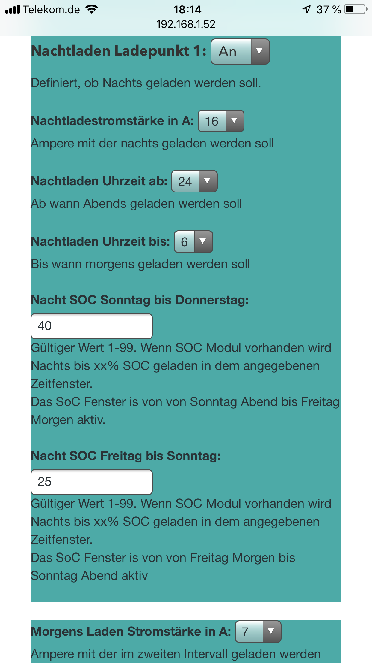

snaptec hat geschrieben: Sa Sep 14, 2019 8:08 am Auf wieviel A steht das "normale" Nachtladen?
16A
Siehe Screenshot.
(521.54 KiB) 1193-mal heruntergeladen

Könntest du mal Debug Daten schicken?
Optimalerweise dann kurz bevor das Nachtladen startet, bzw. nochmal kurz danach.
Beiträge: 10044
Has thanked: 143 times
Been thanked: 342 times
Re: Vorklimatisierung mit Zoe
Die Minimalstromstärke (Sofort Laden) steht auf 10A in den Einstellungen.
Nachtladen würde gerne 7A, aber wird durch die Einstellung überschrieben.

Vielleicht nennen wir die dortigen Einstellungen statt "Sofort Laden" besser "übergeordnete Ladestromstärken"? Dann ist's eindeutig.

Danke für die Aufklärung.
Ich hatte nicht damit gerechnet, daß die Einstellung für „Sofort Laden“ dann den Morgens Laden-Modus übersteuert, da sie damit ja aus Nutzersicht nicht in Zusammenhang steht.

Text wird angepasst mit Ergänzung auf Nachtladen.
