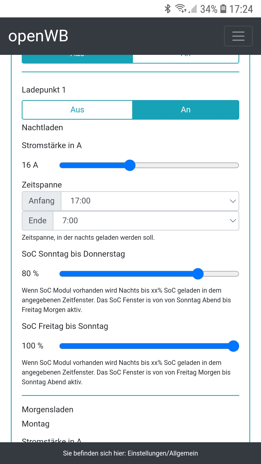

Eine Frage zum Fahrzeugprofil: Wäre es möglich, je Wochentag ein Ziel-SoC anzugeben?
Grund: Für die tägliche Nutzung reicht mir eine tägliche akkuschonende Ladung bis 80% und wird bis ca. 55% gefahren. Ab und zu sollte die Ladung jedoch auf 100% erfolgen, da dann das Batteriemanagement alle Zellen/Module auf den gleichen Stand bringt (bitte um Nachsicht für die laienhafte Beschreibung). Deshalb würde ich gerne Mo - Sa 80% SoC und So 100% SoC hinterlegen.
Vielleicht wäre dies für mehrere Nutzer interessant.

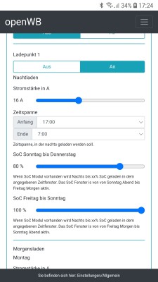

Mit SW 1.9 geht das doch jetzt schon mit Nachtladen, wenigstens ungefähr für Deine Tage.
