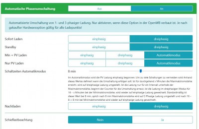

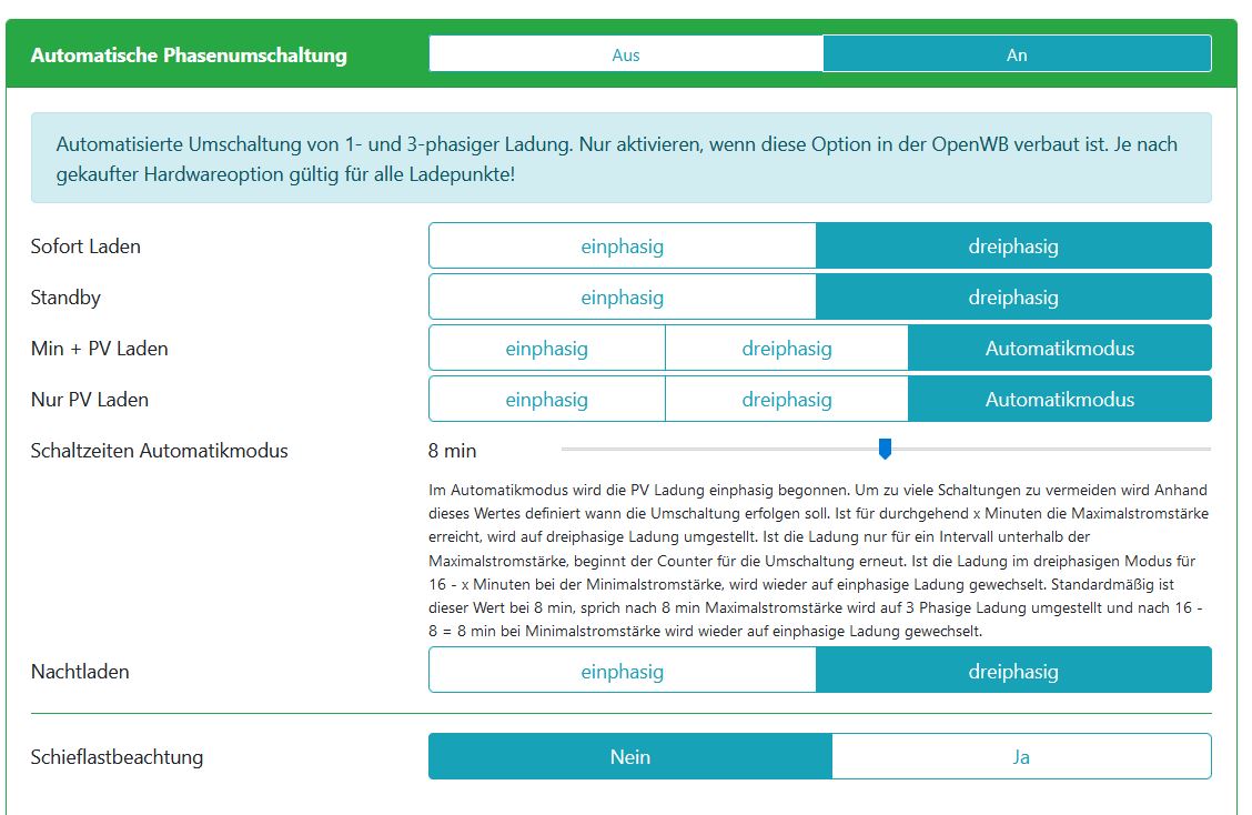

zu 1. was bedeutet das genau? Wir haben einen KONA einphasig und einen ID3 und fahren wenig, so dass es ausreicht wenn wir laden wenn wir im Home-Office sind bzw. am WE - wir wollen ja jetzt nicht extra eine weitere Wallbox anschaffen - also so wie ich es verstehe kann man sehr wohl an einem Ladepunkt 2 Fahrzeuge nacheinander laden - dann geht halt die SOC-Einstellung nicht. Wir wollen hauptsächlich PV laden und dann möglichst voll wenn die Sonne scheint. Mit der Phasenumschaltung sollten wir ja auch kein Problem haben, da der KONA sowieso nur einphasig laden kann und der ID3 sollte die Phasen dann ja je nach Sonne versorgen.
Aktuell habe ich jetzt folgendes eingestellt: Das sollte dann doch so passen?
zu2: das funktioniert jetzt zumindest im Sofort-Lademodus mit 11kW - mit PV konnte ich noch nicht testen, da ich erst Abends heim gekommen bin.
Danke!
Danke!
Re: 2 verschiedene Fahrzeuge an einem Ladepunkt / an einer Wallbox
Richtig. 2 Fahrzeuge können natürlich über einen LP geladen werden. Man kann halt die SoC Abfrage nur für ein EV hinterlegen und nutzen.
Automatische Umschaltung habe ich bei mir nicht, aber im Prinzip sollte es so richtig sein. Ich nutze die Phasenumschaltung bei meinem ID 3 praktisch manuell.
Zum Kona kann ich leider nix sagen.
