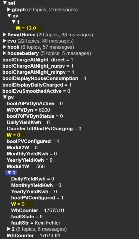

Aktuell habe ich wieder nur 12W PV und diese sind zwar wieder im set topic, werden wieder nicht von der openwb übernommen.
@openwb:
Gibt es hier einen threshold ab wann die WErte übernommen werden?

ds1707 hat geschrieben: Mo Apr 12, 2021 7:47 am Aktuell habe ich wieder nur 12W PV [...]
KLugscheisser Mode ON: nein, hast Du nicht...Du hast 12.0W, das ist *kein* Integer-Wert, wie schon oben mehrfach erwähnt.

Wieso funktioniert es dann immer ein paar Tage und dann wieder nicht?
Variable wurde in home assistant als integer erstellt, ich gehe mal auf die Fehlersuche, vielleicht ist in HA die Fehlerquelle zu finden.

Ich hatte im Home Assistant, durch copy/paste noch eine Round Funktion mit drauf.
Nun funktioniert es, hoffe auch langfristig.
