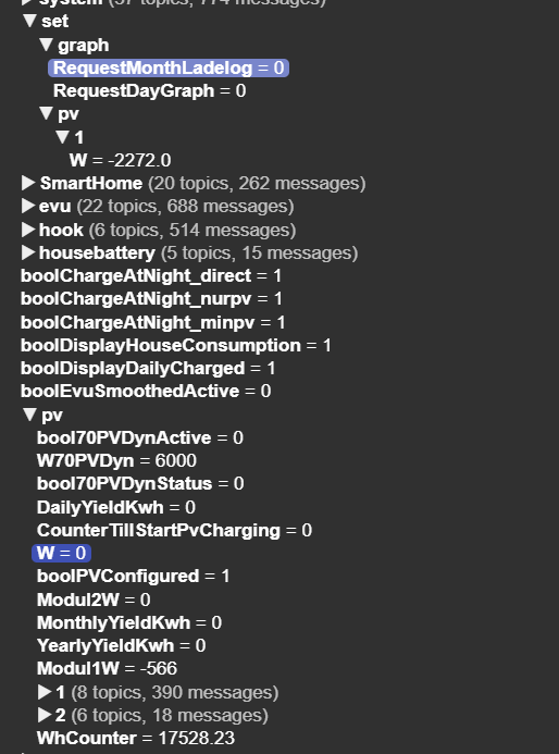

Ich habe das Problem, dass ich den meinen PV Watt von Home Assistant per MQTT publishe auf set.
Der Wert ist eine negative integer Zahl. Ich habe es bereits auch schon mit einer Positiven Zahl probiert leider wird der Wert nicht in openWB/pv/W übernommen.
Gestern hat das gleiche Setup funktioniert.
Wo kann hier das Problem liegen?
Vielen Dank schon einmal.

...Du hast 2 WR am Start oder?
Wenn Du unter openWB/set/pv/1/W einlieferst ....was kommt unter /openWB/pv/1/...an?

hominidae hat geschrieben: Fr Apr 09, 2021 6:27 am ...Du hast 2 WR am Start oder?
Eigentlich hab ich nur einen Wechselrichter, jedoch komme ich vom Solaredge Modul, vielleicht spielt das noch mit rein.
Bei openWB/set/pv/1/W kommt leider nichts bei openWB/pv/1/W an.
Habe gerade nochmal solaredge probiert, deshalb ist da noch der Wert vom Modul drin.

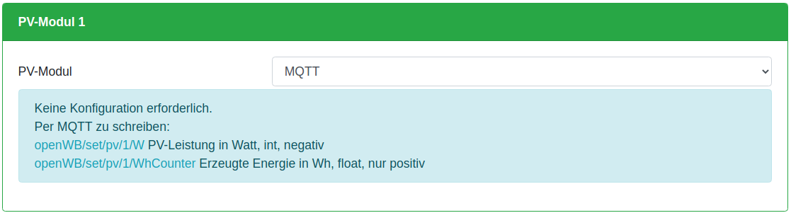

Es bietet sich immer an, die Hilfetexte genau zu lesen: Integer!

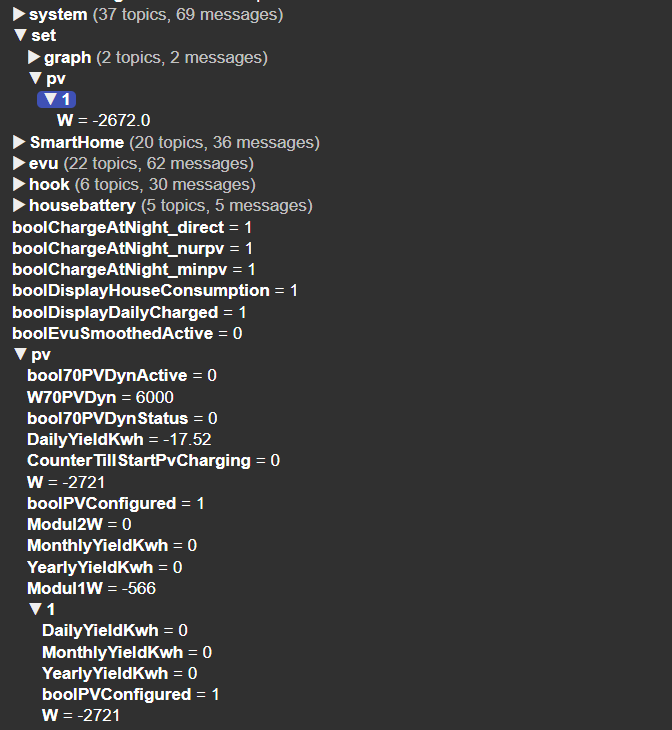

Beitrag von ds1707 »
Hab ich gemacht, das habe ich auch oben geschrieben.
Gestern hat das System ja auch noch funktioniert.
Heute auch trotz Neustart beider System nicht mehr, obwohl sie immer erfolgreich an set übergeben wurde. Jedoch hat die openwb den set Wert nicht in openWB/pv/1/W übernommen.

Dein Wert für W ist laut Screenshot doch -2672.0 --> Das ist doch Float und kein INT.
