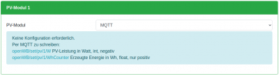

Ich habe das Problem, dass ich den meinen PV Watt von Home Assistant per MQTT publishe auf set.
Der Wert ist eine negative integer Zahl. Ich habe es bereits auch schon mit einer Positiven Zahl probiert leider wird der Wert nicht in openWB/pv/W übernommen.
Gestern hat das gleiche Setup funktioniert.
Wo kann hier das Problem liegen?
Vielen Dank schon einmal.

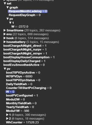

Wenn Du unter openWB/set/pv/1/W einlieferst ....was kommt unter /openWB/pv/1/...an?
Bei openWB/set/pv/1/W kommt leider nichts bei openWB/pv/1/W an.
Habe gerade nochmal solaredge probiert, deshalb ist da noch der Wert vom Modul drin.

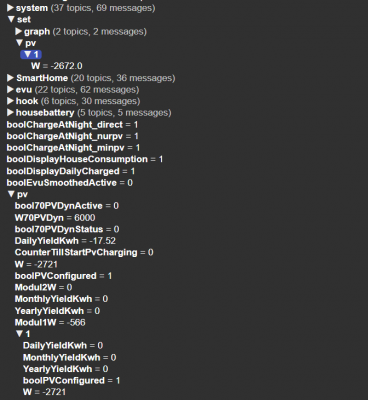

Dein Wert für W ist laut Screenshot doch -2672.0 --> Das ist doch Float und kein INT.
