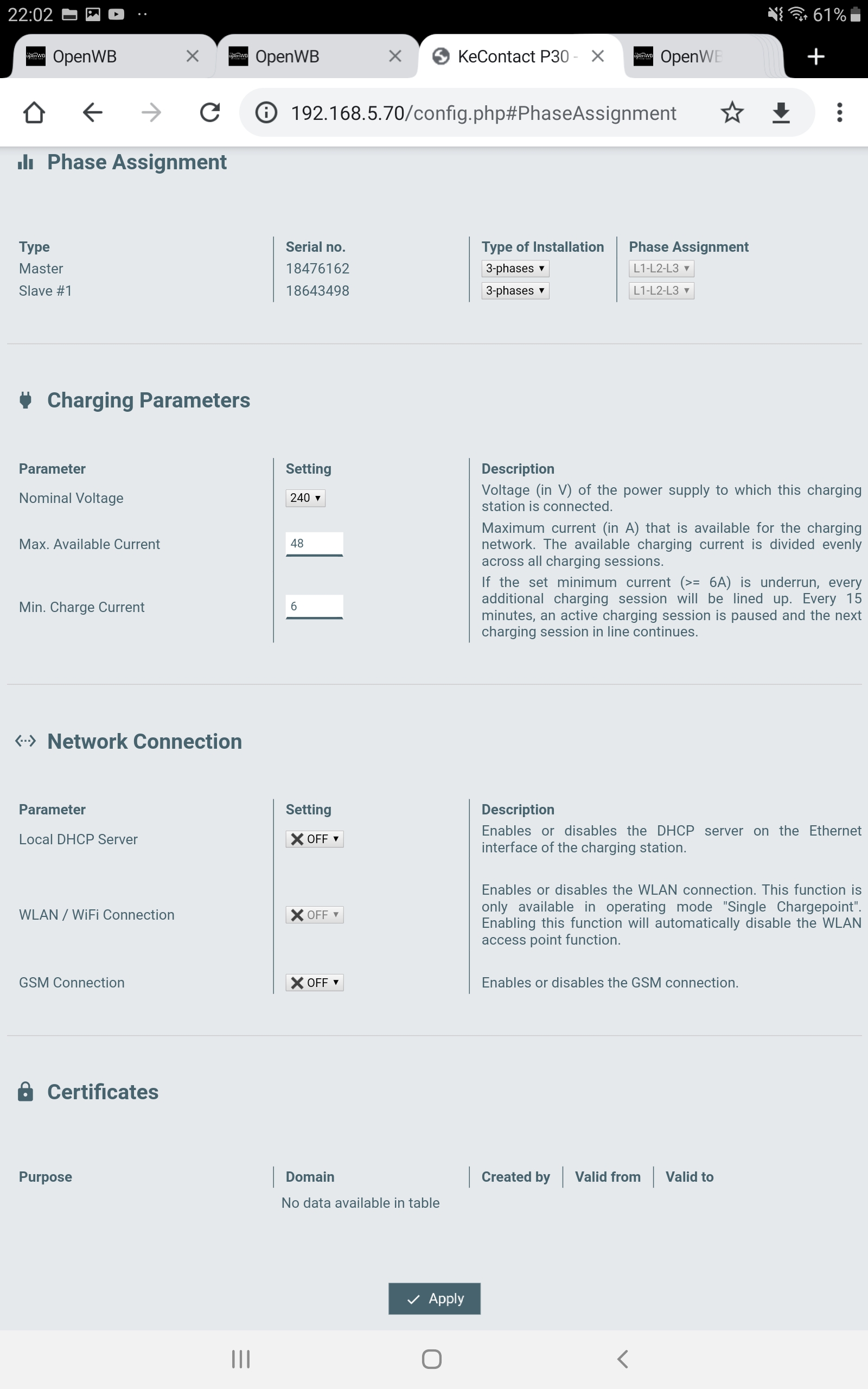

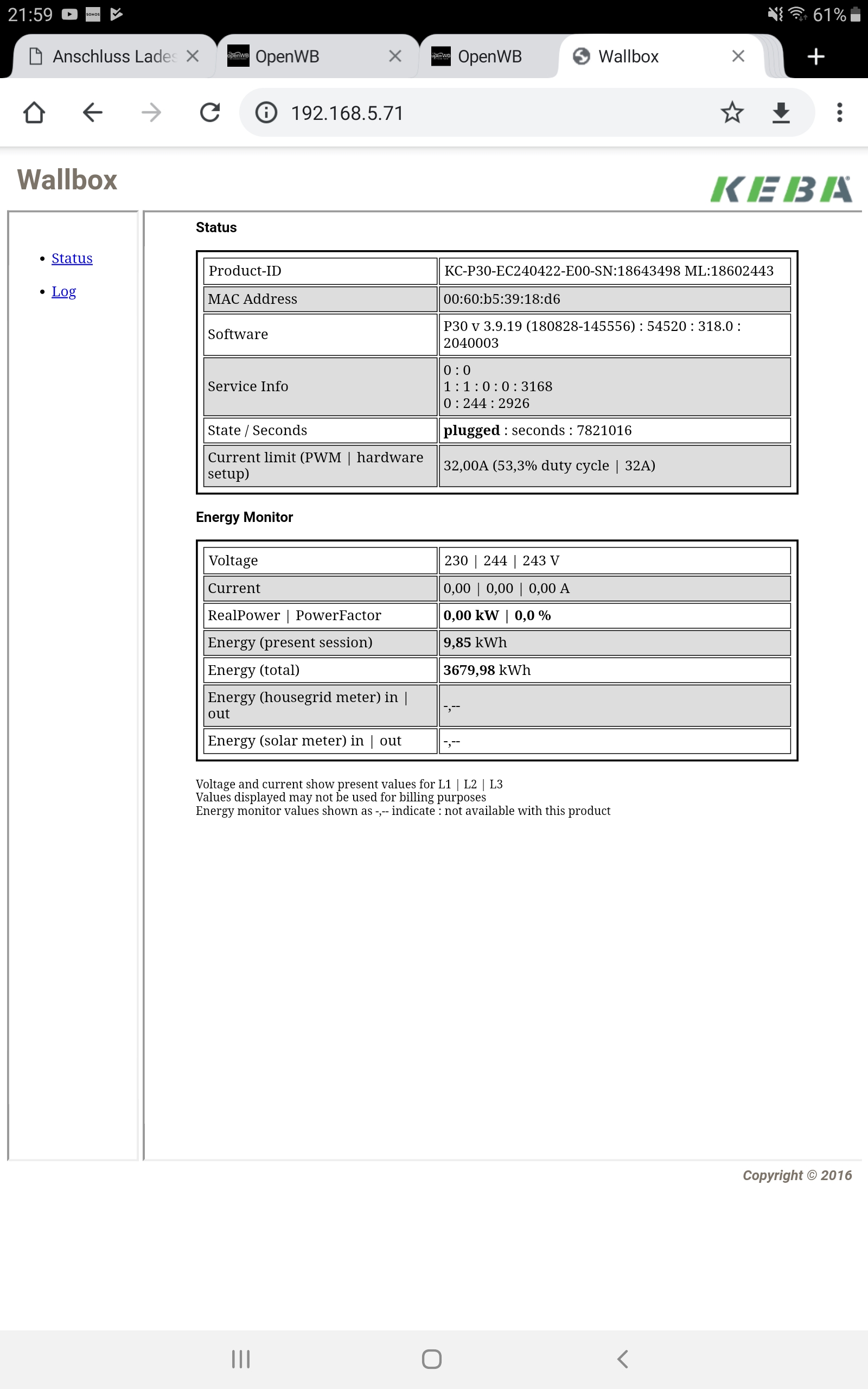

Also bei keba ist es so:
Keba x und keba c haben beide ein Minimum interface:
(420 KiB) 1245-mal heruntergeladen
Die Keba x hat selber noch zusätzliches Admin Interface, wo du Firmwareupdate machen kannst und andere Parameter der Keba einstellen kannst...Das ist passwort geschützt..
