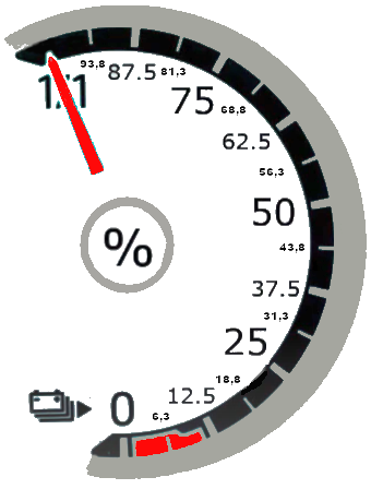

Bei unserem e-up war we-connect auch nur ein Jahr kostenlos dabei.
Seit dem verwende ich das manuelle SOC Modul und bin sehr zufrieden damit. Ich treffe den Ziel-SOC immer so +/- 2%. Oft auch genau. Einzige Challenge ist das abschätzen des aktuellen Prozentwertes anhand der Cockpit Anzeige. Da hab ich mir ein Bild gebastelt und ins Auto gelegt.
