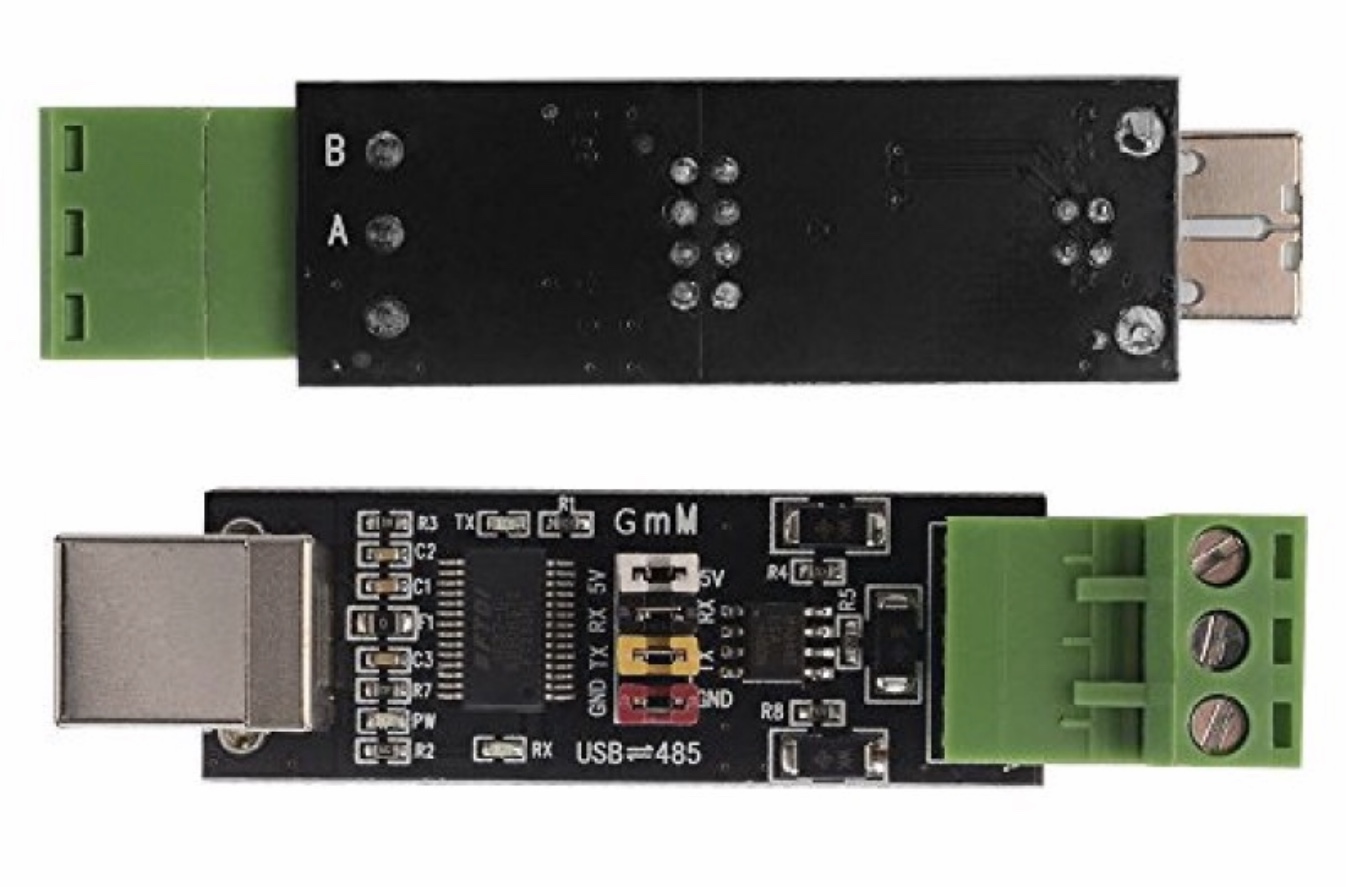

Jupp, und das hatte ich auch so gemacht. Nur leider ohne Funktion bezüglich des MPM3PM. Das mit der Anbringung in der Mitte hatte ich nur für eventuelle Nachbauer geschrieben, damit die nicht auf komische Gedanken kommen.
Das beobachtete Verhalten kann ja auch an einer Bauteilstreuung in der Hysterese des verwendeten MAX485 liegen. Und ob das bei der Chinaware überhaupt eine orginal Maxim-IC ist, steht IMHO auch in den Sternen...
Der von snaptec gelieferte Konverter sieht so aus:
Der wird mind. seit 2011 so verkauft.

Re: MPM3PM und Modbus
Danke - alles klar jetzt.
R4 u. R8 (je 4,7k gegen Masse) hattest Du ja eliminiert.
Ich würde vermuten, dass es bereits nach diesem Mod funktioniert hätte oder hast Du das auch probiert und es ging noch nicht?
Würde mich wundern, wenn planmäßig pullup/pulldown nötig wäre, wie von Dir zusätzlich realisiert.
VG aiole
VG aiole

Hallo Zus,
habe eben erst diesen Thread gefunden. Ich hatte mit meinem Bausatz (bestellt 03/2019) auch dsa Problem.
Bei mir ging das Auslesen des mpm3pm auch nicht (timeouts)
Ich habe mir durch den HL-340 USB-Serial Adapter geholfen, und den mpm3pm auf einen eigenen Bus gelegt.
Seit dem läuft alles problemlos...
Evtl. war da wirklich eine Charge von den Adaptern nicht ganz so wie gedacht
gorman
gorman
