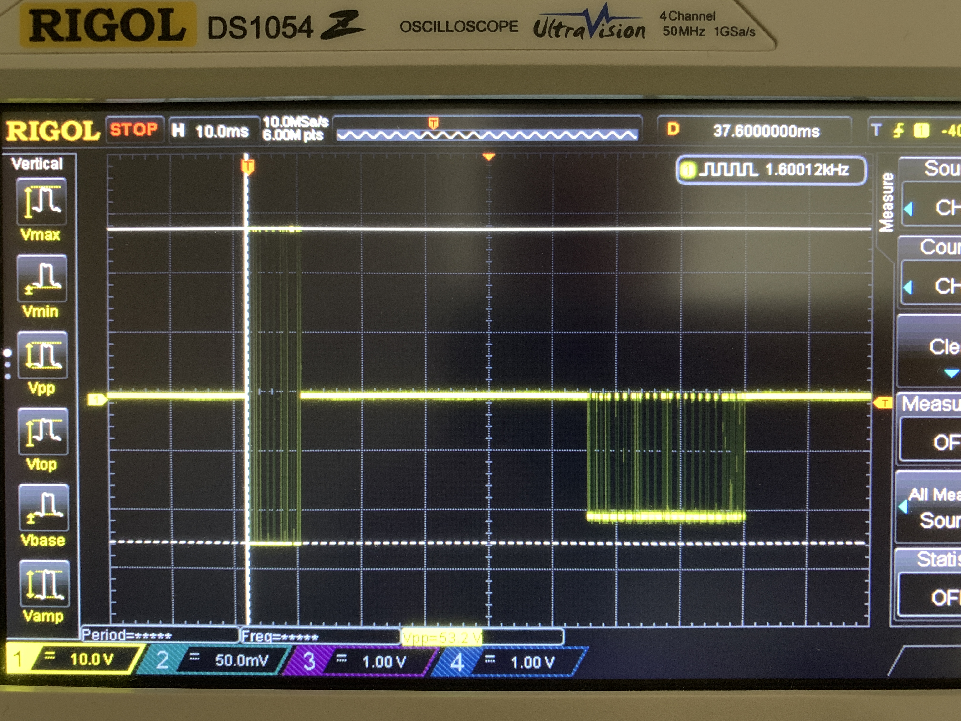

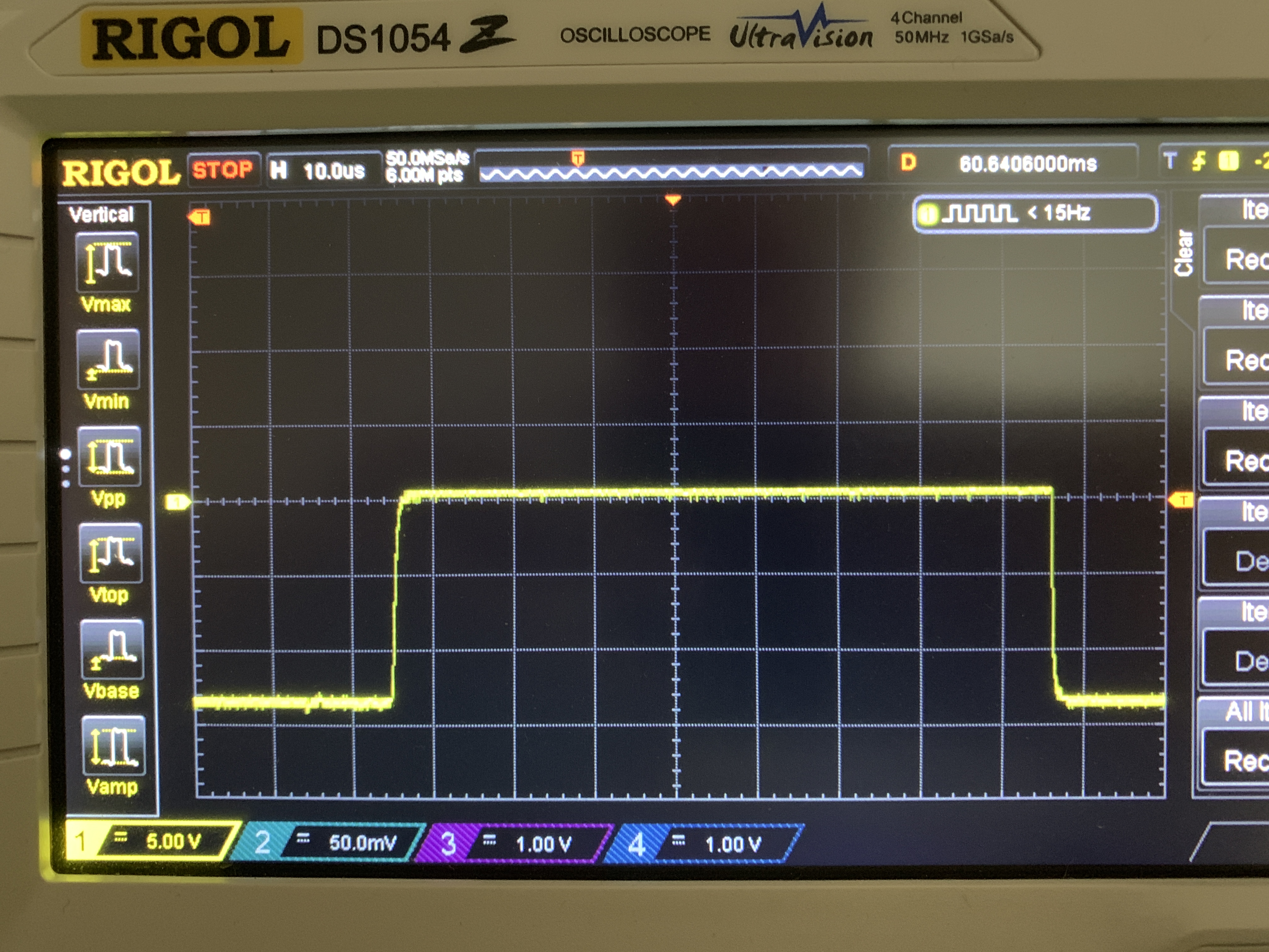

Jetzt sende ich die Befehlssequenz zur Abfrage aller Register mit dem Java-Testprogramm. Zu Beginn sieht man die Anfrage mit etwa 5Vpp und anschließend die Antwort des MPM3PM mit etwa 2,2Vpp, allerdings aber nur mit negativer Spannung.
(3.77 MiB) 1878-mal heruntergeladen

Zum Punkt Terminierung. Ich habe zum Test auch den Bus an den Enden (na ja, es sind ja nur zwei Geräte vorhanden) mit je 120Ohm terminiert. Das sollte aufgrund der geringen Leitungslänge auch eigentlich gar nicht nötig sein. Die Spannung sinkt jetzt auf ca. 4,8Vpp für High bei der Anfrage und auf etwa 1,5Vpp (nur negativ) für die Antwort. Natürlich bleibt der Fehler der nicht vorhandenen Antwort.
Beispiel für Signalform bei der Antwort:
(3.6 MiB) 1878-mal heruntergeladen

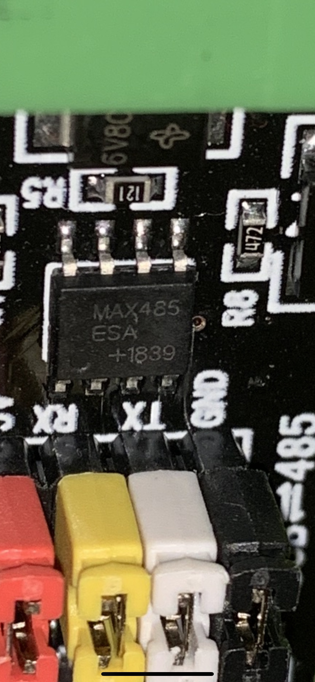

Kann es sein, dass der RS485-Modbus auf Seiten des RS485/USB-Konverters schon fest mit 120 Ohm terminiert ist?
(500.71 KiB) 1853-mal heruntergeladen
R5 = 121 = 120 Ohm, in der Nähe von A und B gesichtet :-)

Stabilostick hat geschrieben: Sa Mai 18, 2019 9:29 pm Kann es sein, dass der RS485-Modbus auf Seiten des RS485/USB-Konverters schon fest mit 120 Ohm terminiert ist?
Ja - das wäre möglich.
Ein extra 120-er parallel würde dann 60 Ohm ergeben - also Richtung 0 gehen, was bei kurzen Strecken meist funktioniert.
Ich denke aber, dass jetzt ein USB/RS485-Konverterwechsel zielführender für die Problemlösung ist.

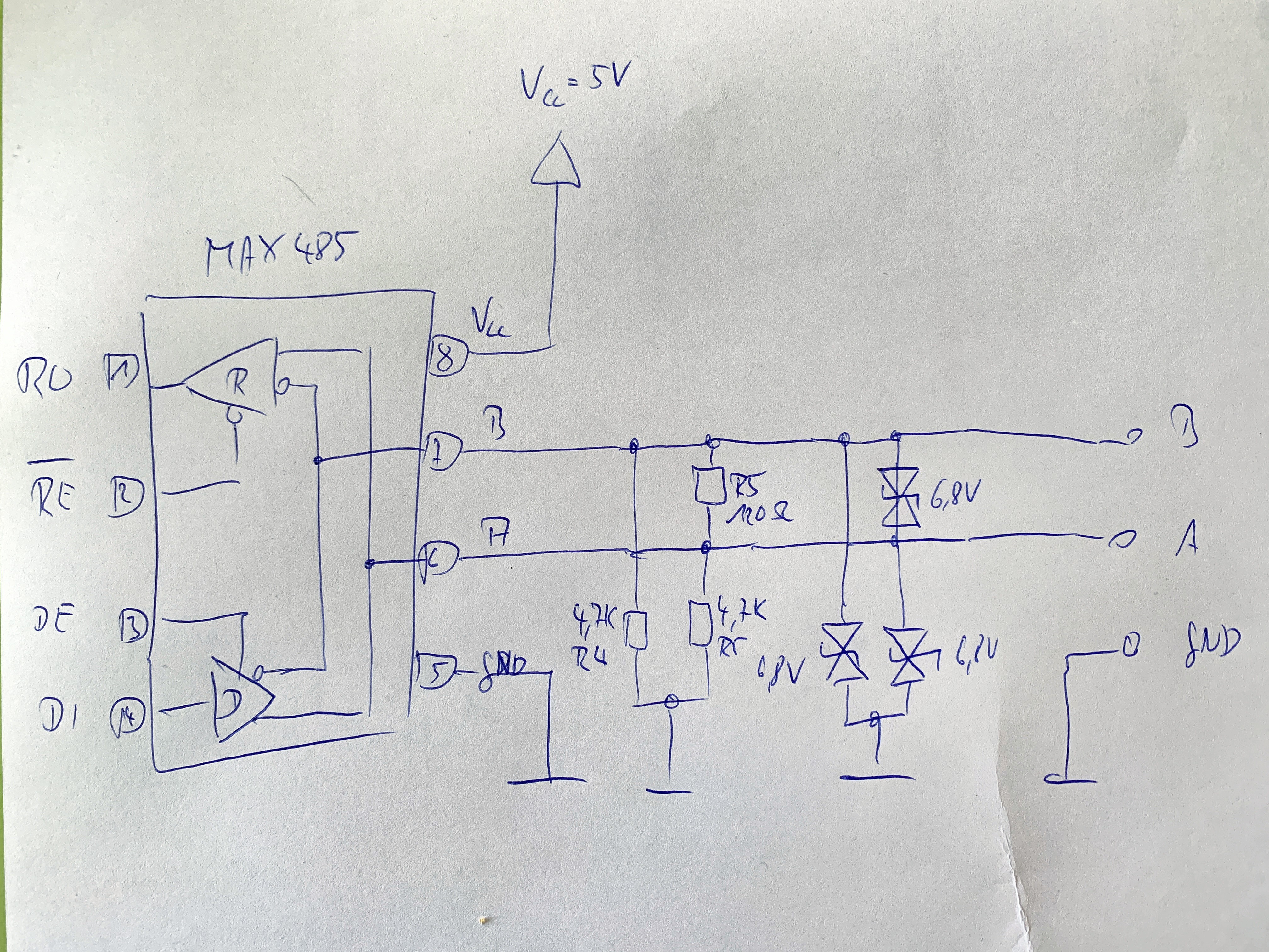

Ich habe mir den von snaptec gelieferten Konverter angesehen. Das dürfte die Schaltung nach dem MAX485 sein:
(3.34 MiB) 1832-mal heruntergeladen
Also A und B haben getrennte Pulldown-Widerstände mit 4,7K Ohm auf Masse. Und der fixe 120 Ohm Terminierungswiderstand ist bestätigt. Ist auch nicht schlimm. Heißt nur, der Konverter ist Busmaster und gehört an ein Ende des Modbus. Und nicht in die Mitte.

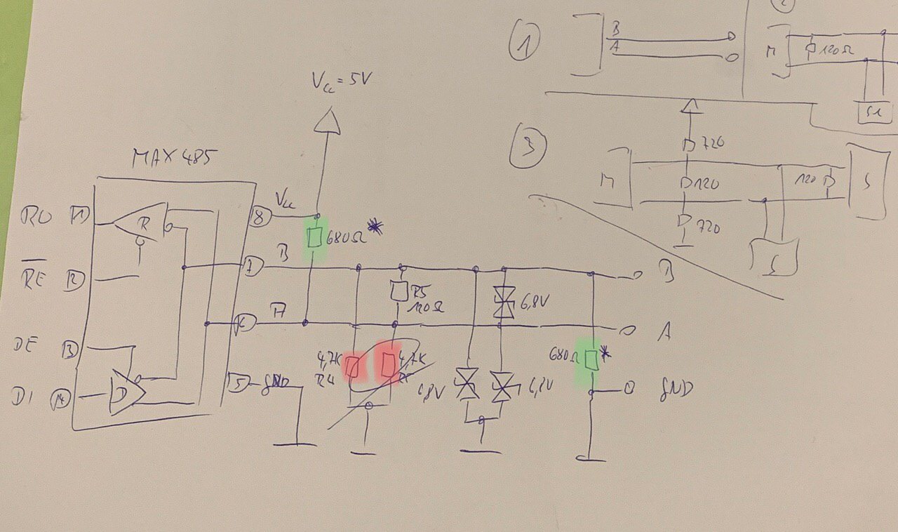

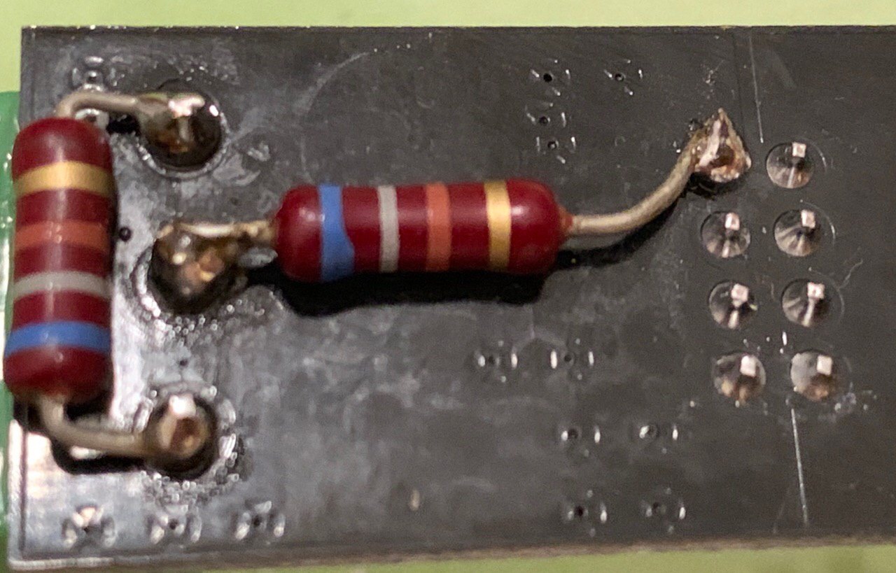

Damit der MPM3PM zuverlässig funktioniert (d.h. seine Antwort vom Receiver im MAX485 richtig interpretiert wird), war die folgende Modifikation des Konverters erforderlich:
Also die beiden 4,7K Ohm Wiederstände entfernt und stattdessen die Buspegel mit einem +5V - 680Ohm - A - 120Ohm - B - 680Ohm - 0V Spannungsteiler auf definierte Werte bei offenen Bustreibern eingestellt.
Das sieht dann so aus: ;-)
Das Ergebnis auf der Leitung (vgl. mit oben):

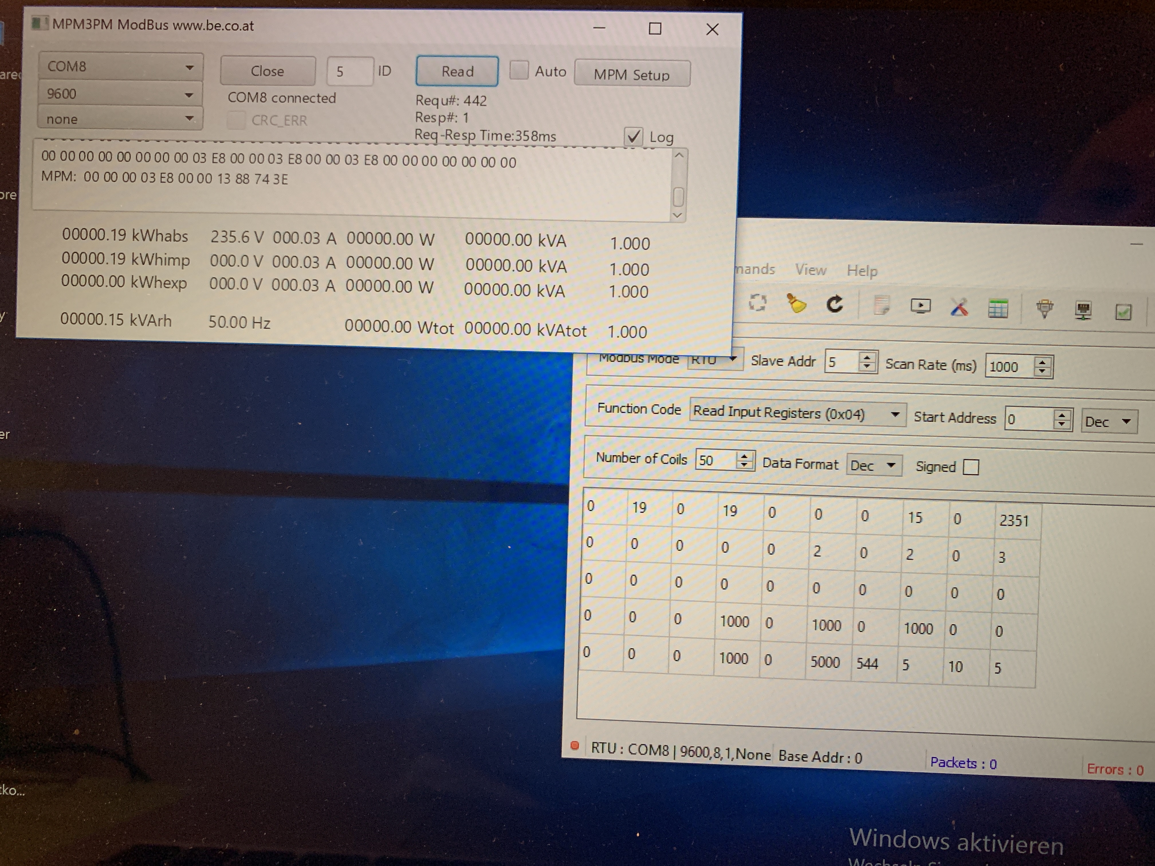

(3.52 MiB) 1832-mal heruntergeladen

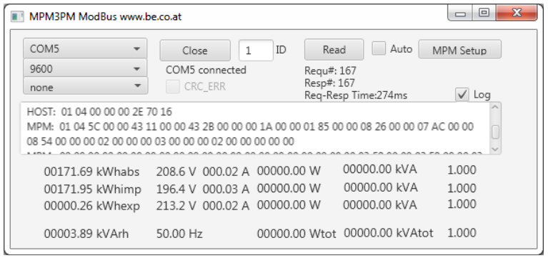

Und am Bildschirm:
(3.83 MiB) 1832-mal heruntergeladen
Ohne Änderung an der Schaltung hat der Receiver im MAX485 einfach nicht zuverlässig auf das Signal des MPM3PM reagiert und damit keine Datenbits in Richtung FD232 signalisiert.

das ist eine sehr solide Aufarbeitung des Innenlebens vom verwendeten USB/RS485-Konverter. Danke!
Kannst Du bitte noch 1...2 Bilder von diesem Konverter einstellen (ev. auch mit Gehäuse, damit man weiß, was für ein Teil das ist.)?
Dass der Terminierungswiderstand 120Ohm häufig in den Konvertern fest verbaut ist, war mir bewusst, aber die 2x4,7k pulldown kannte ich noch nicht.
Mit Deinen beiden neuen 680Ohm (pullup/pulldown) entspricht der RS485 auf jeden Fall dem Standard.
