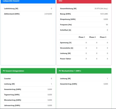

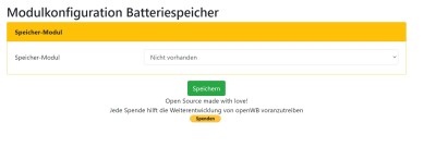

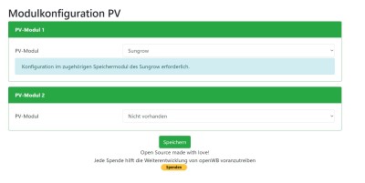

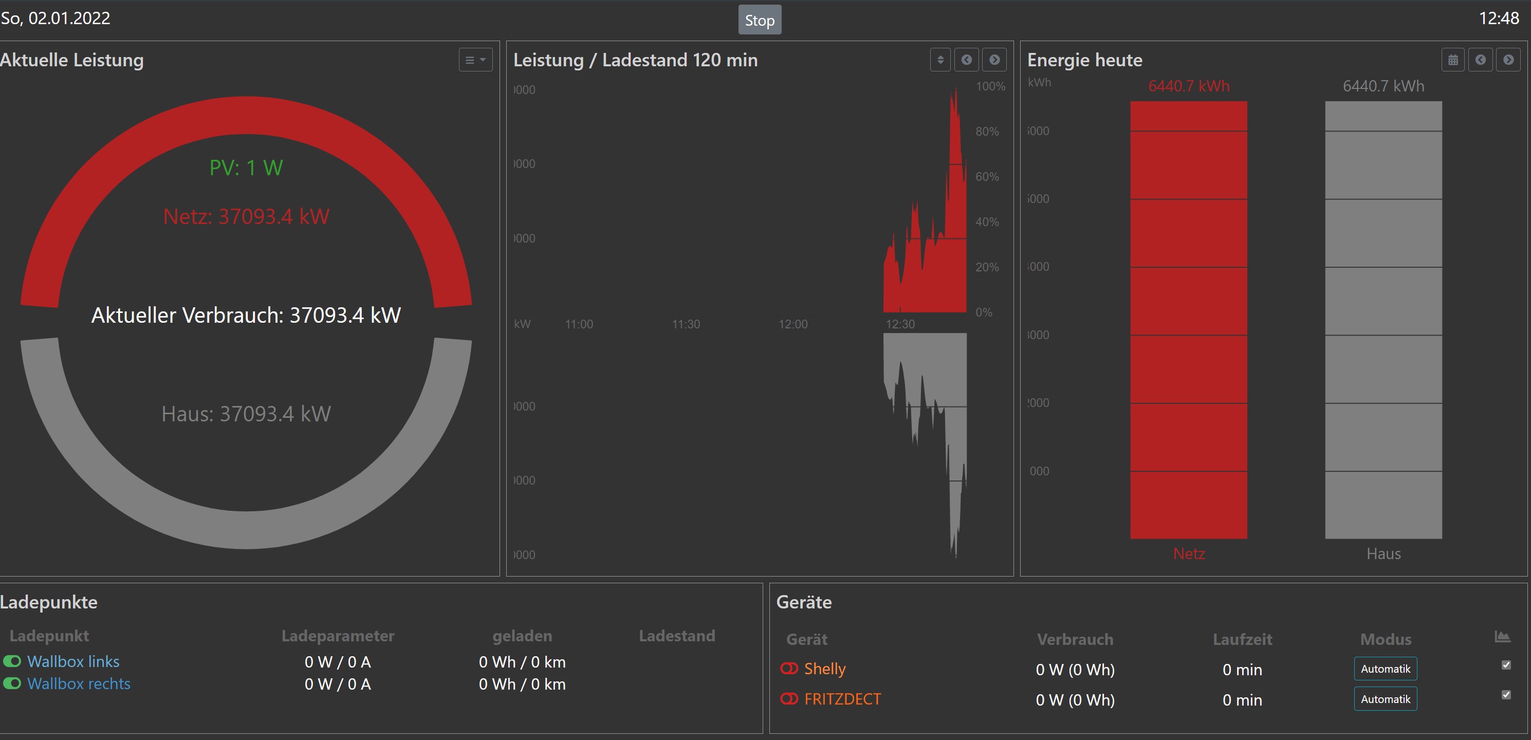

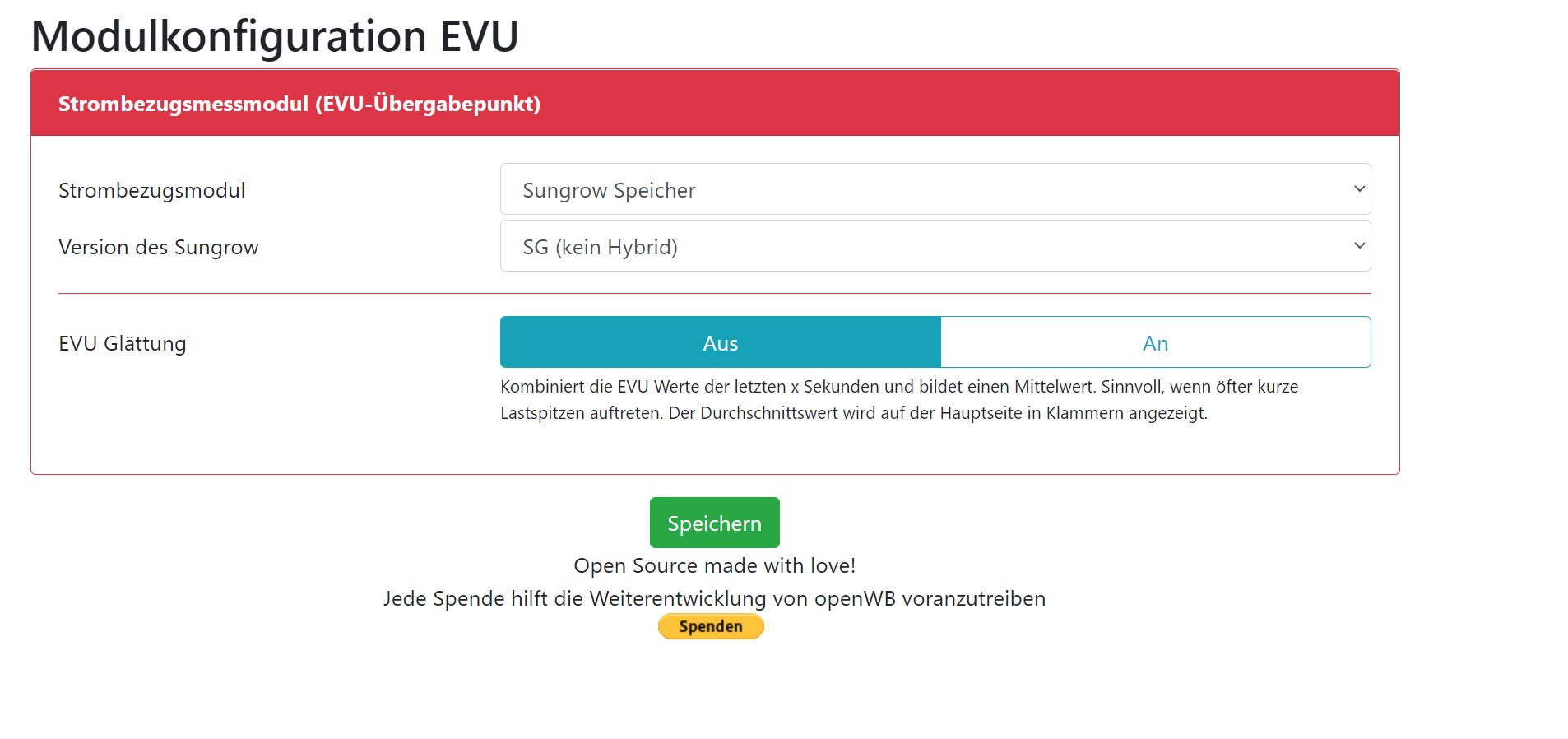

Ich habe jetzt einen WiNet-S Adapter an meinen SG8 KTL angebracht. Dann die neue IP Adresse in der openWB eingegeben. Der WiNet Adapter ist per LAN mit der Fritzbox verbunden.
Es wird jetzt kein Fehler mehr angezeigt, aber dafür falsche Daten. Der WiNet Adapter hat das neueste Update.
Anbei die Debug Informationen und zusätzlich die Übersicht und ein Ausschnitt der tatsächlichen Leistung.
@Sungrow PM Team: Hat der Winet Adapter ein eigenes Protokoll? Auf welcher Modbus Protokollbasis ist das EVU SG (kein Hybrid) programmiert?)
Die PV Leistung zeigt in der openwb konstant 1 W an. Liegt aber aktuell bei ca. 300 W (Daten des Wechselrichters)
Vermutlich werden verschiedene Modbus Protokolle verwendet. Daher ist es wichtig, dass openWB einmal das Protokoll hier einstellt, welches genutzt wird und dann kann Sungrow prüfen, ob das das passende für den SG KTL Wechselrichter ist.

Das Modbus Protokoll für Sungrow Wechselrichter und für den Sungrow Hybrid ist unterschiedlich.
Weil mit Speicher (=Hybrid) zusätzliche Daten abgerufen werden (können).
Möglicherweise wurde das falsche Modusprotokoll verwendet (WR vorhanden, Speicher gewählt)
Ggf. abwarten, der Sungrow WiNet-S Stick ist für den Betrieb mit Modbus TCP noch nicht vollständig in der aktuellen Firmware abgebildet.
Falls Zeit ist daher ggf. das nächste FW-Update abwarten - immerhin sind wie erwähnt die Überschüsse jahreszeitlich bedingt derzeit nicht so groß.
