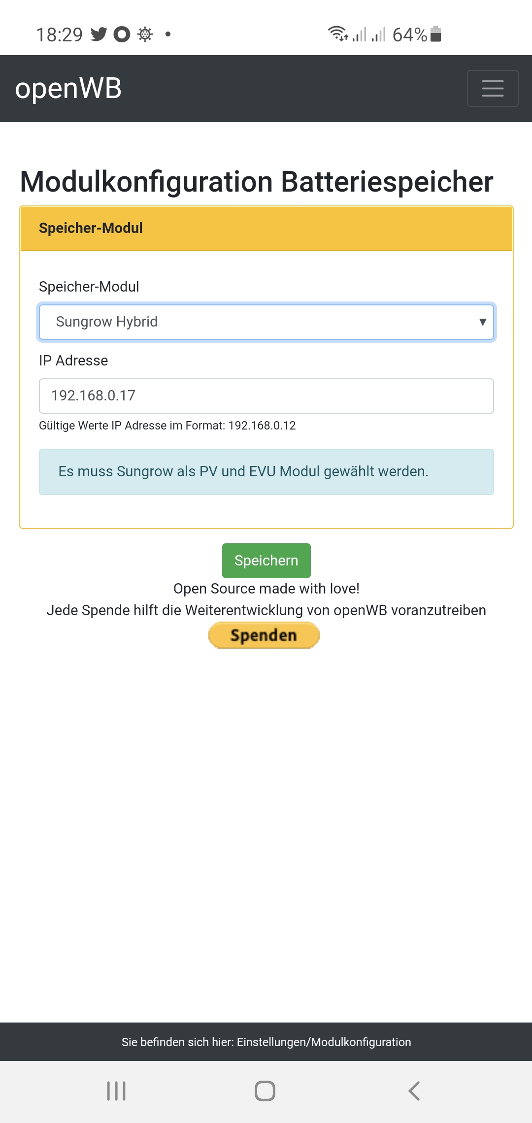

Das Modul wird unter den Speichern verwendet
Schon mal versucht dann weiter zu konfigurieren?
Ich sehe auch in den Bereichen EVU und PV Sungrow.

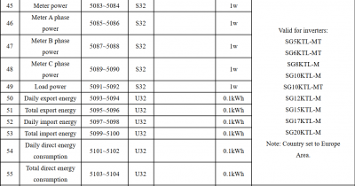

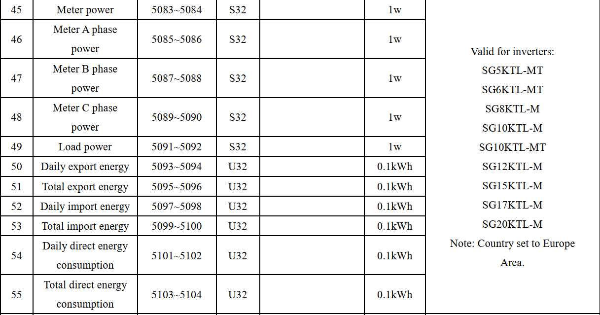

Ich habe den Fehler gefunden.
Also die Sungrow SR Wechselrichter (keine Hybriden ) haben für MODBUS-TCP nur die 5er Register.
Die Sungrow SH (Hybriden) haben das 5er und 13er Register.
https://github.com/snaptec/openWB/blob/ ... sungrow.py (13er für Bezug/EVU)
https://github.com/snaptec/openWB/blob/ ... sungrow.py (5er für PV)
Das geht aufgrund des nicht vorhandenen 13er Registers bei den Sungrow SR Serien nicht.
ABER in dem 5er Register gibt es die übertragenen Werte des Acrel Powermeters.
Im 5083-5084 Register sind die Werte zu finden. (siehe Bildanhang)
Deswegen muss ein separierter EVU Eintrag für die Sungrow SR WR erstellt und vom Sungrow SH Hybrid Serien abgegrenzt werden.
Ich habe das mal für den SR die Datei bezug_sungrow/sungrow.py exemplarisch im editor gemacht. (einfach nur die Register-Adresse tauschen :D)
Es müsste halt im Front End bei EVU zwischen Sungrow SH (Hybriden) und Sungrow SR unterschieden werden.
Dann müsste es reibungslos laufen.
Ich hänge mal das Modbus Protokoll für die SR an.
Ich hoffe ich konnte weiterhelfen, würde mich über eine Realisierung und Rückmeldung sehr freuen.

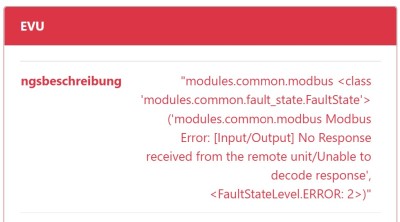

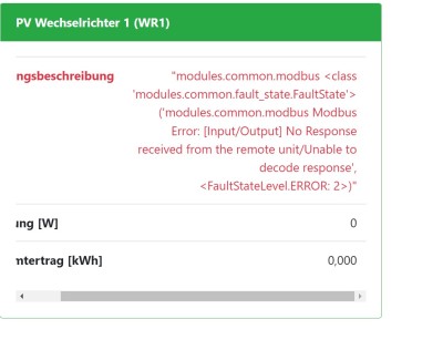

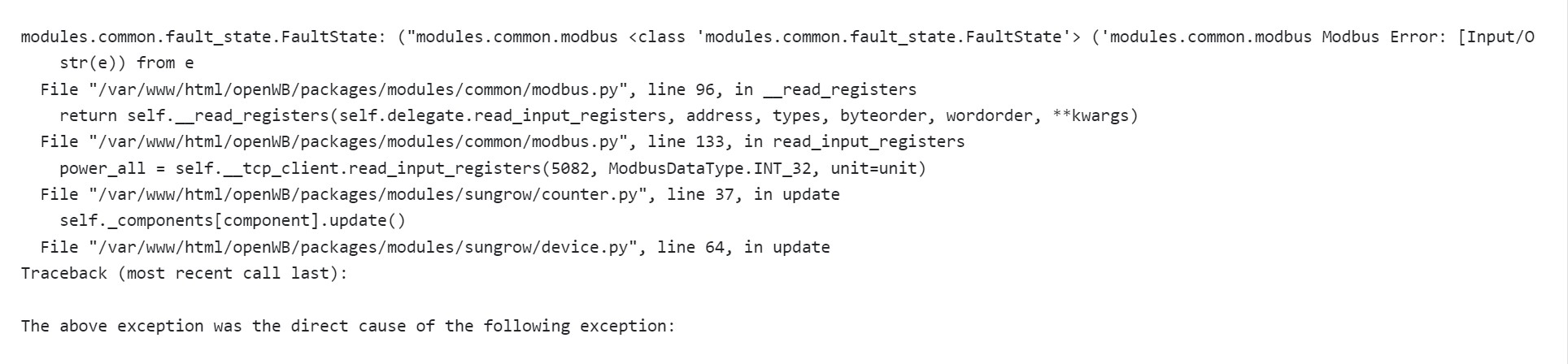

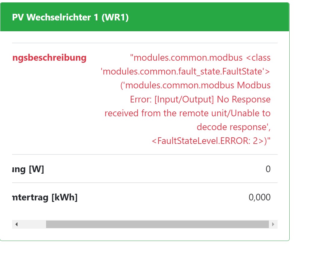

ich habe einen SG8 KTL Wechselrichter von Sungrow mit Acrel Smart Meter.
Ich konnte das Überschussladen bis vor ein paar Wochen optimal nutzen.
Leider funktioniert es jetzt nicht mehr, obwohl ich nichts umgestellt habe.
Sungrow hat mittlerweile neue SG Wechselrichter rausgebracht und vielleicht haben diese ein anderes Protokoll und dies wurde von openWB entsprechend für die nicht Hybridwechselrichter angepasst.
Leider gab es bisher keine Lösung von Sungrow oder openWB zu dem Thema.
Vielleicht kennt hier jemand die Lösung.
Anbei noch ein Screenshot vom Log und dem angezeigten Fehler.
Vielen Dank im Voraus.

Da in der Winterzeit selten nennenswerte PV-Überschüsse produziert werden wäre es denkbar dass es hier nur um einen Time-Out handelt.
Bitte an einem Tag mit guter Sonneneinstrahlung wiederholen.
Bitte auch die Verkabelung des Energy Meter überprüfen, möglicherweise kommen einfach keine Daten an die im Modbus-Register hinterlegt werden können.
Wurde beim Sungrow WR ein FW-Update durchgeführt oder an der Hauselektrik/Kommunikation etwas umgebaut ?
Das Sungrow PM Team
