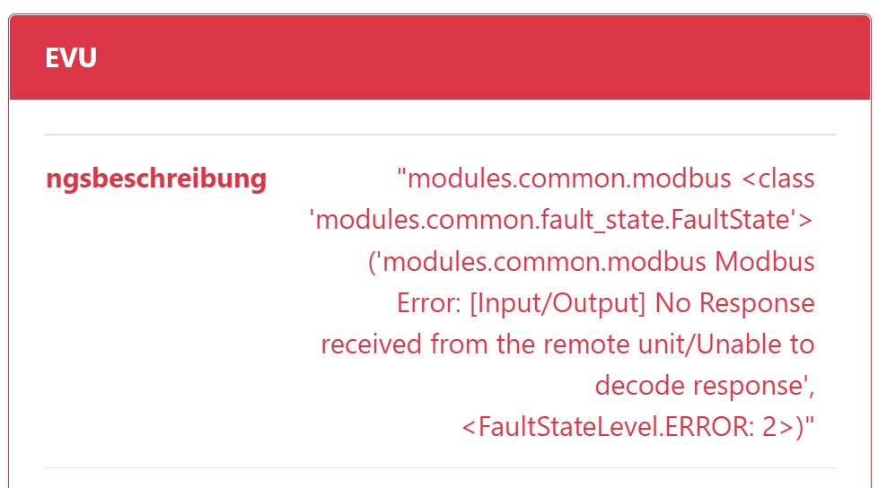

Re: Sungrow Wechselrichter und Acrel Power/Smart Meter
ich habe einen SG8 KTL Wechselrichter von Sungrow mit Acrel Smart Meter.
Ich konnte das Überschussladen bis vor ein paar Wochen optimal nutzen.
Leider funktioniert es jetzt nicht mehr, obwohl ich nichts umgestellt habe.
Sungrow hat mittlerweile neue SG Wechselrichter rausgebracht und vielleicht haben diese ein anderes Protokoll und dies wurde von openWB entsprechend für die nicht Hybridwechselrichter angepasst.
Leider gab es bisher keine Lösung von Sungrow oder openWB zu dem Thema.
Vielleicht kennt hier jemand die Lösung.
Anbei noch ein Screenshot vom Log und dem angezeigten Fehler.
Vielen Dank im Voraus.
Sonnige Grüße
Simon
Sonnige Grüße
Simon
Da in der Winterzeit selten nennenswerte PV-Überschüsse produziert werden wäre es denkbar dass es hier nur um einen Time-Out handelt.
Bitte an einem Tag mit guter Sonneneinstrahlung wiederholen.
Bitte auch die Verkabelung des Energy Meter überprüfen, möglicherweise kommen einfach keine Daten an die im Modbus-Register hinterlegt werden können.
Wurde beim Sungrow WR ein FW-Update durchgeführt oder an der Hauselektrik/Kommunikation etwas umgebaut ?
Das Sungrow PM Team
R.
Das Sungrow PM Team
R.
