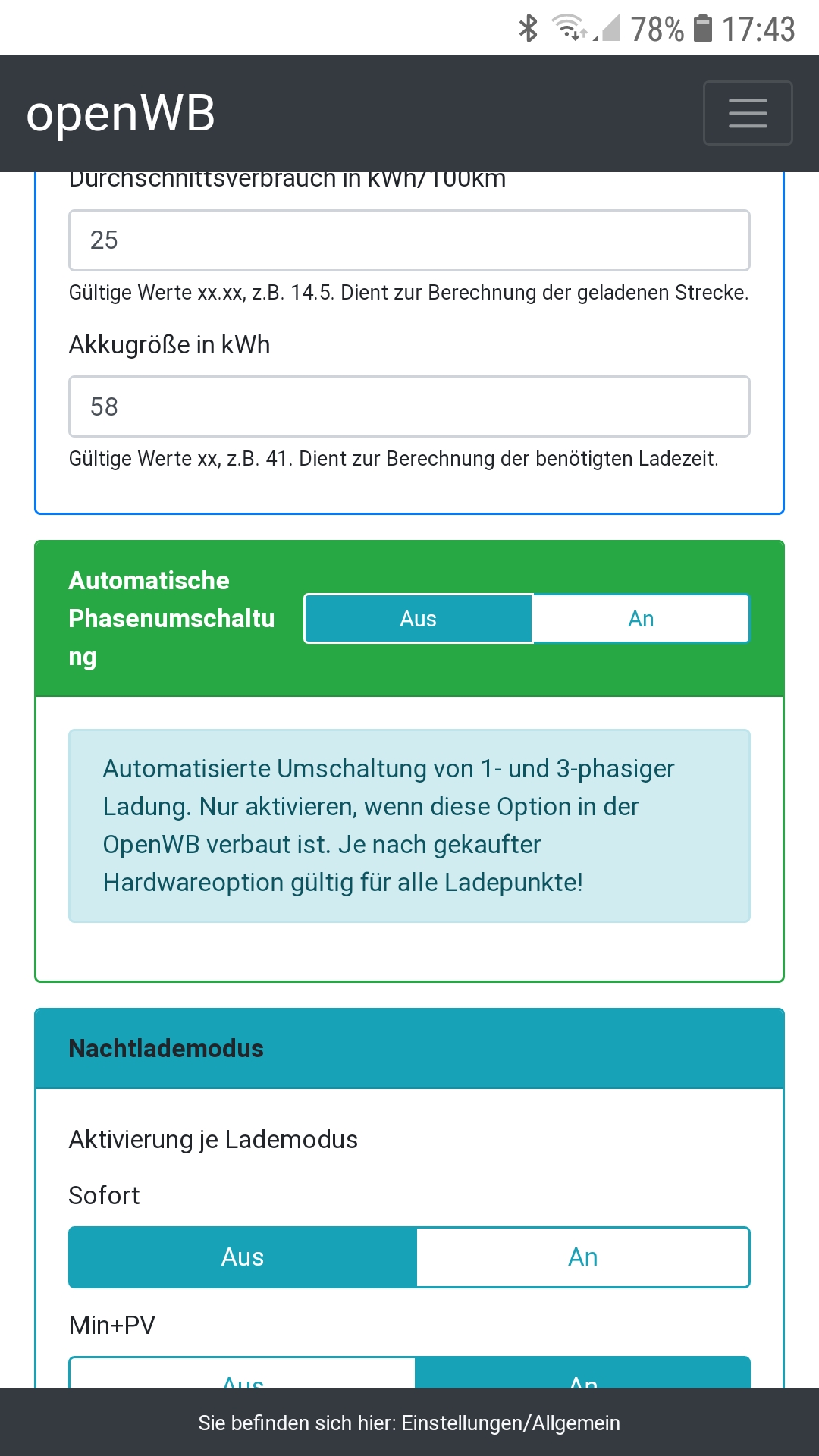

Scheinbar ja, 1p3p Automatik funktioniert nicht mit go- e!
Das kann nur eine oWB mit addon- platine.
Automatik aus! Grundeinstellung PV- Laden Einschaltschwelle auf 1300.. .
Ich meine nicht die Automatik, schon klar dass ich per Hand schalten muss und auch neu starten muss.
Hatte die go-e 10 Sekunden aus.
1300 W Einschaltschwelle
15 Sekunden Einschalt- und 30 Sekunden Ausschaltschwelle
Geschwindigkeit Regelintervall steht auf "Normal"
Danke HSC !!!!
