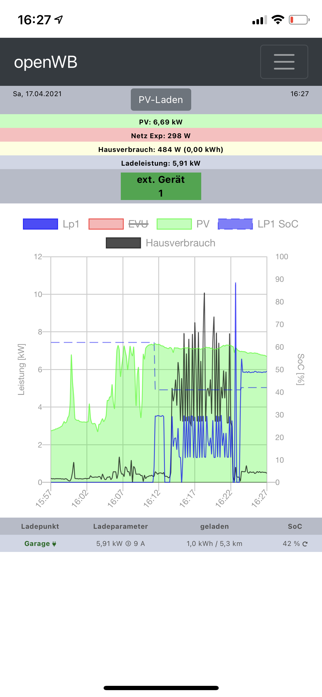

wollte grad von 1-phasig auf 3-phasig umschalten, habe den Ladevorgang per "Stop" unterbrochen und dann die Sicherung der anderen beiden Phasen eingeschaltet. Als ich dann die Ladung per "PV Laden" wieder startet, dachte openWB weiterhin, dass er nur 1-phasig lädt und hat die anderen beiden Phasen als Hausverbraucht interpretiert, was zu wilden Kurven führt.
Wie macht ihr das mit der Umschaltung per Hand (Sicherung nicht Kabel)?
Stellt ihr den go-e immer kurz komplett stromlos und dann alle 3 Phasen an?

....das dachte nicht nur die oWB....
Das wusste vorallem der go- e und damit wusste es auch die oWB, weil sie ja permanent die Daten abfragt, siehe Status - auch in der go- e - app.
Nur nach komplett " Strom weg" im go- e werden im go- e der neue " Anschluss" erkannt und somit wiederum in oWB verarbeitet.
Aber!! Grundsätzlich zuerst oWB auf "Stop" setzen!

Ja, ich nehme das Kabel am Auto ab und schalte die Sicherung L1 aus und dann alle 3 wieder zusammen ein.

Merkwürdig war nur, dass es der Go-e nicht „wusste“, die owb dadurch auch nicht gemerkt hat.
Die App des Go-e hatte nur eine Phase angezeigt aber das Auto mit 3 Phasen geladen. Also immer komplett Strom aus, okay danke!
Hier sieht man die „Verwirrung“.
Der Hausverbrauch war in echt nur 300 Watt.
