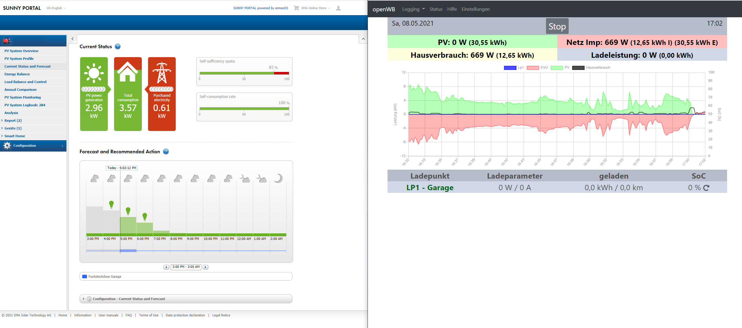

Anbei ein Screenshot von heute abend - Sunny Portal vs. OpenWB.
Netzeinspeisung passt jetzt, Hausverbrauch auch. Den kleinen jeweiligen Unterschied schiebe ich darauf, daß die beiden Systeme die Daten mit zeitlichem Verzug vom Sunny Home Manager bekommen haben. Daß die OpenWB jedoch bei momentanem PV 0W darstellt leuchtet mir nicht ein. :?:

Als PV Modul NICHT SMA Energy Meter wählen.
Hier muss SMA ModbusTCP WR gewählt werden und die IP des Wechselrichters angegeben werden.
Was hier passiert ist das schlicht die Einspeisung als PV angezeigt wird. Eben weil der Energy Meter diese Daten liefert.

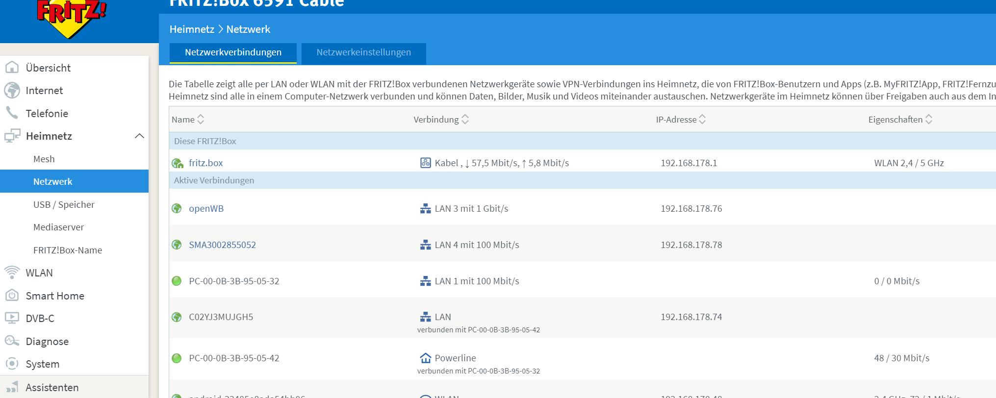

Dann brauch ich jetzt einen Netzwerk-Experten. Ich finde den WR einfach nicht in meinem Netzwerk! Der Router steht im EG, die Haustechnik ist im Keller. D.h. vom Router geht ein Kabel in den Keller und dort steht ein Switch. An diesem Switch hängt sowohl der SHM als auch der WR dran. Den SHM seh ich in der Fritzbox, den WR nicht. Nachdem im SunnyPortal jedoch Daten vom WR ankommen, scheint irgendeine Verbindung ja doch zu bestehen.
Gibts eine Möglichkeit, in den SHM-Einstellungen nach der IP des WR zu suchen?
Anbei ein Screenshot von dem, was die FritzBox mir an LAN-Geräten anzeigt. Die OpenWB und der Powerline-Adapter hängen direkt am Router und nicht am Switch.

Kannst Du denn nicht am WR direkt die verwendete IP anzeigen lassen?

@Bucky2k: wie denn? Ich denk ich brauch die IP-Adresse um im Browser irgendwas vom WR zu sehen. Und der Router ist die einzige Idee, die ich habe, wie ich an diese IP kommen kann. Gibts noch andere Wege? Hat der nen standardisierten Namen, den ich statt der IP im Browser eintippen kann?
Edit: wenn ich die Direktverbindung ausprobiere (https://manuals.sma.de/STPxx-3av-40-BE/ ... 90283.html) sagt mein Browser Timeout.
Edit2: kein Wunder, denn ich habe nur Patchkabel im Haus, keine gekreuzten Ethernet-Kabel (wie auf https://www.sma.de/partner/expertenwiss ... ung-2.html hingewiesen). :roll:

War nur eine Idee, dein WR hat kein User-Interface, richtig? Bei Kostal gibt es ein Display und Bedienpad

quark hat geschrieben: Sa Mai 08, 2021 9:07 pm @Bucky2k: wie denn? Ich denk ich brauch die IP-Adresse um im Browser irgendwas vom WR zu sehen. Und der Router ist die einzige Idee, die ich habe, wie ich an diese IP kommen kann. Gibts noch andere Wege? Hat der nen standardisierten Namen, den ich statt der IP im Browser eintippen kann?
Du kannst auch das Lan nach alle möglichen ip Adressen scannen. Hier hat es eine Android app,die auch den Hersteller anzeigt.
viewtopic.php?p=30427#p30427
Re: OpenWB Standalone bekommt keine PV-Daten
Sehr hilfreich ist es, sich in der fritz.box zu jeder IP einen Klarnamen zu hinterlegen. Das hilft enorm bei jeglicher Störungssuche.
2 Möglichkeiten gibt es auch noch:
a) im Browser alle vakanten IP lt. fritz.Box einzeln eintragen und schauen ob es dort eine Verbindung zum WR gibt.
b) NW - Kabel vom WR am Switch abziehen / neu stecken und schauen, welche IP wegfällt und wiederkommt. Jeweils mit etwas warten und refresh der fritz- Seite.
