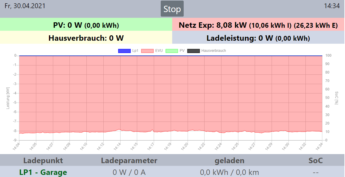

Diese Woche wurde mein go-echarger angeschlossen, den ich mit meinem OpenWB Standalone für PV-Überschussladung steuern möchte. Kommunikation OpenWB und go-echarger klappt prima, ebenso scheint die Kommunikation mit dem Sunny Home Manager 2.0 zu klappen. Nur von der PV-Anlage scheinen keine Daten zu kommen.
Anbei Screenshot vom OpenWB Interface.

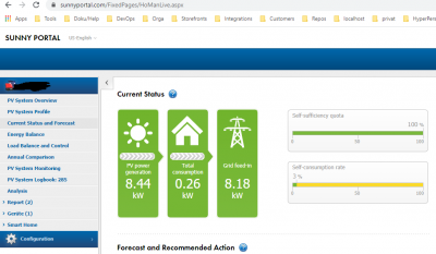

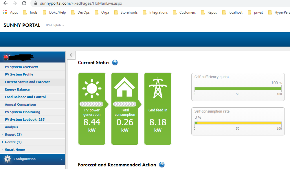

Die PV-Anlage produziert aber gerade ordentlich, siehe Screenshot vom Sunny Portal.

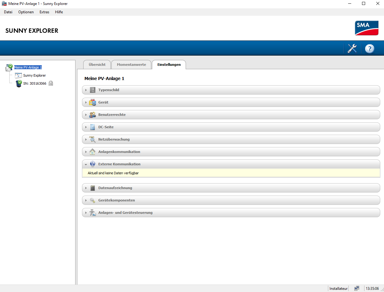

Meine Vermutung ist, daß im SMA Tripower Modbus TCP ausgeschaltet ist. Hab ich versucht einzuschalten, doch obwohl ich Installateur bin, kann ich die Einstellung nicht mal sehen (geschweige denn ändern). Screenshot vom Sunny Explorer.
Hat jemand eine Idee woran es sonst liegen kann, daß die OpenWB keine Daten vom Wechselrichter bekommt? Und/oder was ich machen muß um die Modbus TCP Einstellung mit dem Sunny Explorer zu ändern?

Kannst du Modbus denn nicht direkt am SMA WR einschalten?
ip Adresse vom WR im Browser aufrufen, als Installateur einloggen und dann da unter Geräteparameter - externe Kommunikation - Modbus TCP Server auf EIN.

In meinem Netzwerk seh ich nur ein einziges SMA-Gerät (SMA30028xxx52), das entweder der Smart Home Manager sein könnte oder der Wechselrichter. Aber wenn ich die diese IP-Adresse in den Browser packe (egal ob mit http oder https) bekomme ich nur Error 400, kein Anmelde-Interface.

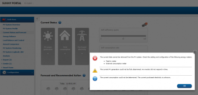

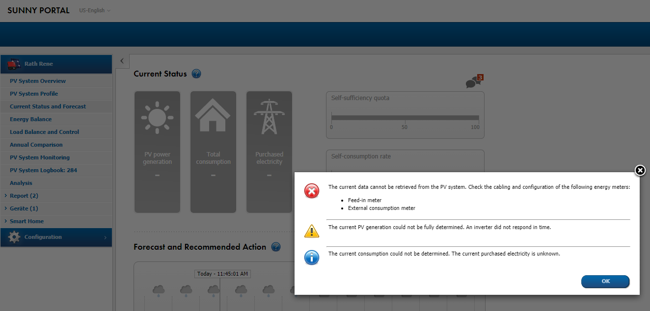

Nachdem ich mit den Netzwerkverbindungen herumgedoktert habe, hatte ich keinen Zugriff mehr auf den Sunny Home Manager. Am Gerät auf der Hutschiene leuchtete die LED mit dem Haken rot. Also habe ich ein Reset gemacht. Nun sehe ich einen Verbindungsfehler im Sunny Portal. Noch ein Hinweis auf nicht einheitliche Passwörter in meinem System?
