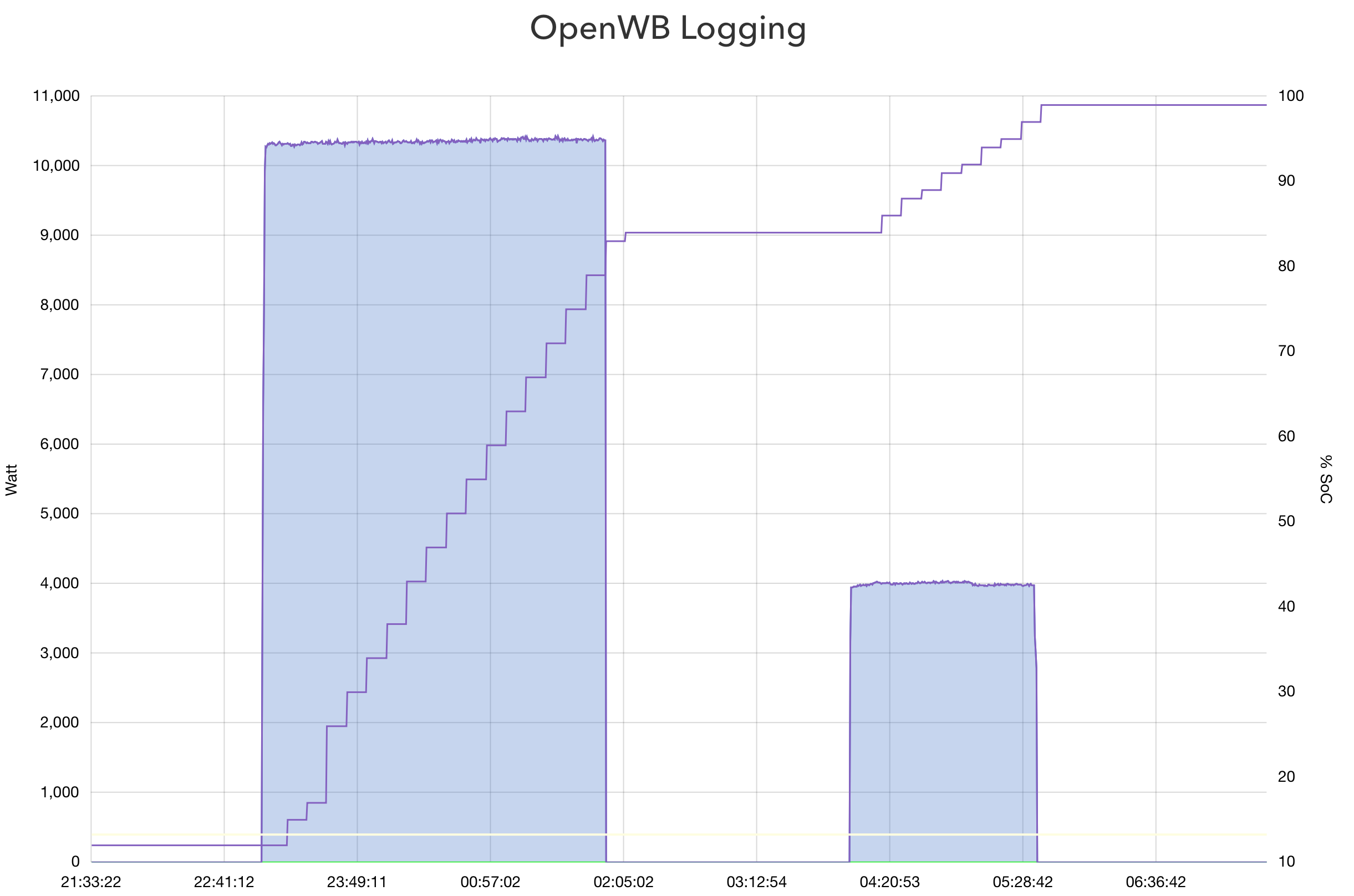

Das mit dem Graph ist noch interessant - habe gerade das Live-Log angeschaut. Da schaut das Ganze normal aus:

Beiträge: 10231
Has thanked: 166 times
Been thanked: 392 times
Re: SoC steigt nach Ladestop weiter?
Beim Live Log wird der Watt Wert genutzt.
Für ein Langzeitlogging würde das extrem viele Daten generieren.
Deshalb wird bei Daily/Monthly alle 5 Minuten der Zählerstand gespeichert.
Auch in 10 Jahren kannst du noch die Tagesgraphen anschauen von heute (backup nicht vergessen...).
Die Zähler von OpenWB, auch PV und co übermitteln Wh. Also z.b. 2405.085 kWh. 5 Minuten später 2405.938 kWh.
Ergibt ein Delta von 0,853 kWh in 5 Minuten. Dieser wird dann visualisiert.
Die Go-E liefert leider über die API keine so aufgelösten Daten. Daher die 1kWh Sprünge.
Das habe ich mit Go-e besprochen und soll von Go-e noch gefixt werden (Datum hierfür habe ich keins).

OK, dann ist alles klar. Vielen Dank!
