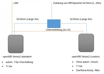

@Gero, eigentlich geht es hauptsächlich um die Förderung. Sehe das als großen Vorteil/Zuschuss.
Im Schaubild habe ich mal aufgezeichnet, was ich mir jetzt so vorstelle.
Ich fahre ja insgesamt günstiger, wenn ich ein fest verbautes Kabel nehme statt Buchse und mir noch zusätzlich ein Kabel kaufen muss.
Bei der rechten openWB custom kann ich ja (falls der Kona irgendwann nicht mehr sein sollte) diese openWB als 1 oder 3 phasig betreiben, stimmts? - mit manueller Umschaltung.
Genügen die Leitungsquerschnitte für einen späteren 22kw Betrieb (von zumindest einer WB)?

Kannst du so definitiv machen. Nur LAN brauchst du separat für beide openWBs. Du kannst aber auch dort noch einen Switch bauen oder
es müsste auch gehen die 8 Adern auf 2x4 zu teilen und damit die Wallboxen jeweils mit 100Mbit/s anbinden. Das ist auch schnell genug.

Bei der 20m Zuleitung in die Unterverteilung würde ich eventuell auf 5x16 gehen, bei der Zuleitung zur Wallbox müssten auch 5x6 reichen. (so ist es bei mir installiert)
Fest angeschlagenes Kabel ist natürlich immer angenehmer im Handling. Aber das mit der 1p3p-Umschaltung ist halt doch nicht so einfach. Wenn keine automatische Umschaltung hardwaremäßig da ist, kann auch nicht umgeschaltet werden. Nicht nur nicht per Software sondern halt gar nicht. Es sei denn, der LSS in der Unterverteilung läßt das Abschalten von L2 und L3 zu, wenn L1 angeschaltet ist. Aber das kann man ja auch machen, wenn die 1p3p-Umschaltung hardwaremäßig vorhanden ist. Von daher: Mitbestellen und in der Unterverteilung L2 und L3 totlegen bis der Kona wieder weicht.

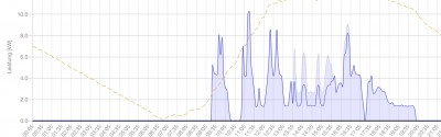

Ich halte die 1p3p-Umschaltung für sehr wichtig, insbesondere bei kleinen PV-Anlagen. Ich habe hier 30kWp und meine Box schaltet bei dem aktuellen Wetter durchaus immer mal wieder um - hier mal der Ladegraph von gestern:
Wie man sieht geht das im Tagesverlauf mehrfach über den 4,1kW-Punkt, bei dem umgeschaltet wird.

Weiter gehts im Text. Um nochmal auf meine vorangegangene Zeichnung zurückzukommen…
Wo genau in der Elektro Verteilung muss die Zuleitung zur Unterverteilung WB angeschlossen werden?
Bei uns sind’s lange Wege zwischen HAK (Zähler) sowie diversen WR.
Der kürzeste Weg ist zukünftig der vom neuen WR/Speicher.
Nun erstmal warten.
2 Stücke, beide mit 1/3 Umschaltung.
