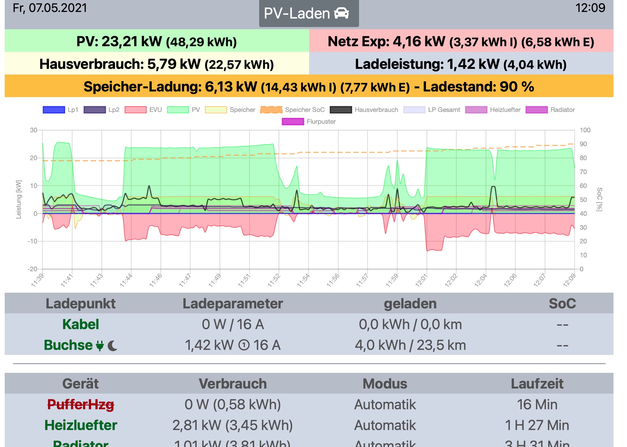

Hier mal ein Screenshot meiner openWB: "Kabel" und "Buchse" sind die beiden Wallboxen. Die Liste unten drunter sind Verbraucher, die Überschussgesteuert eingeschaltet werden um den Eingenverbrauch zu maximieren. Alles auf einem Screen steuerbar - auf die e3dc-App schaue ich schon gar nicht mehr.matzbe hat geschrieben: Fr Mai 07, 2021 9:41 am Weiter ist meine Frage bzgl. der Kommunikation ungeklärt
Und das sind die beiden in der physischen Welt:
download/file.php?id=5075&mode=view
Ein bisschen mehr Erklärung zum Webinterface gibt's hier:
https://openwb.de/main/?page_id=628
