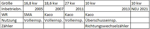

Eine Verschaltungsskizzierung kann ich leider nicht anfertigen (Laie). Ich weiß nur, dass alle Anlagen einzeln für sich laufen.

Es hängen aber alle Anlagen an einem Hausanschluss?matzbe hat geschrieben: ↑Fr Mai 07, 2021 8:40 am Das sind die vorhandenen Anlagen.
Dann müssten die Volleinspeiser vorm Zweirichtungszähler hängen und die 10kWp plus die zukünfige nach dem Zweirichtungszähler (aus Sicht Hausanschluss).
Mit dem Plenticore Plus + DC-Speicher könntest du keinen Inselbetrieb (komplett ohne Hausanschluss).
Wenn das dein Ziel sein sollte, dann brauchst du eventuell den E3DC.
Falls Inselbetrieb kein Thema ist, würde ich eher auf Plenticore mit großem BYD HVS oder HVM gehen.
Du brauchst für die Speichernutzung ein Smartmeter am Hausanschluss.
Bei der Variante DC-Speicher am Plenticore wäre das ein Kostal KSEM, womit dein Wechselrichter dann auch 100% liefern kann, wenn nicht mehr als 70% eingespeist werden (der Rest wird im Haus verbraucht oder geladen). Den KSEM kann dann auch die openWB zur Überschusssteuerung nutzen.
Bei der E3DC Lösung gibt es wahrscheinlich ein Smartmeter von E3DC (da bin ich leider nicht ganz im Thema). --> Das wird auch die openWB nutzen können. Allerdings muss dein Plenticore dann hart auf 70% Produktion begrenzt werden.
Wenn der Plenticore in dem Fall 100% machen können soll, bräuchtest du noch ZUSÄTZLICH ein KSEM.
