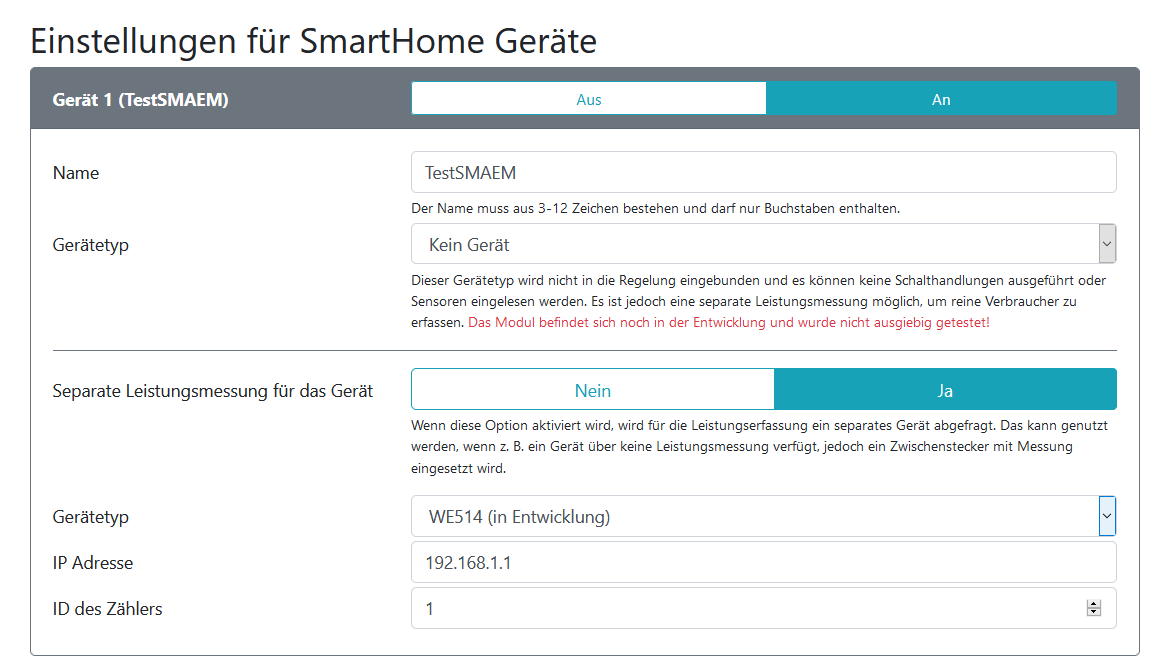

Re: SMA Energy Meter als Verbraucher
Beitrag von ALDI-Tuete »
Hallo Oliver,
meine Smarthome (2.0)-Definition sieht wie folgt aus:
Die smarthomehandler.py:
elif meastyp == "we514":
argumentList[1] = prefixpy + 'smaem/watt.py'
Und die ramdisk/smarthome_device_ret1
{"power":3,"powerc":6699.794}
Danke!
Markus
