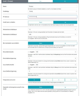

Die Ausschaltschwelle 6000 finde ich seltsam. Was hast du denn als Einschaltschwelle???
Einschaltschwelle: 900 (300W Standby Haus + grob 500W für die Poolpumpe)
Ausschaltschwelle: Ich möchte, dass die erstmal weiterläuft und hatte es jetzt mal beliebig auf 6000 gestellt (das ist doch dann der Bezug mit 6KW?)
die Fehlermeldung ist ein Timeout vom shelly. Evtl. war er mal nicht erreichbar.
Aber da der Verbrauch angezeigt wird, kommt er ja an den Shelly ran, scheint also nur ein temporäres Problem (WLAN nicht stark genug???) zu sein.
Ja, aber ich komme aktuell im separaten Browser-Tab auf den Shelly ohne Probleme, war davor mal ausgeschaltet, da ich noch am Sicherungskasten der Poolpumpe tätig war.

OK, nimm mal die Ausschaltschwelle auf 0 und setze die Mindestlaufzeit entsprechend hoch. Vermute, dann läuft deine Pumpe an.

So ist es, Danke!

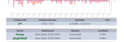

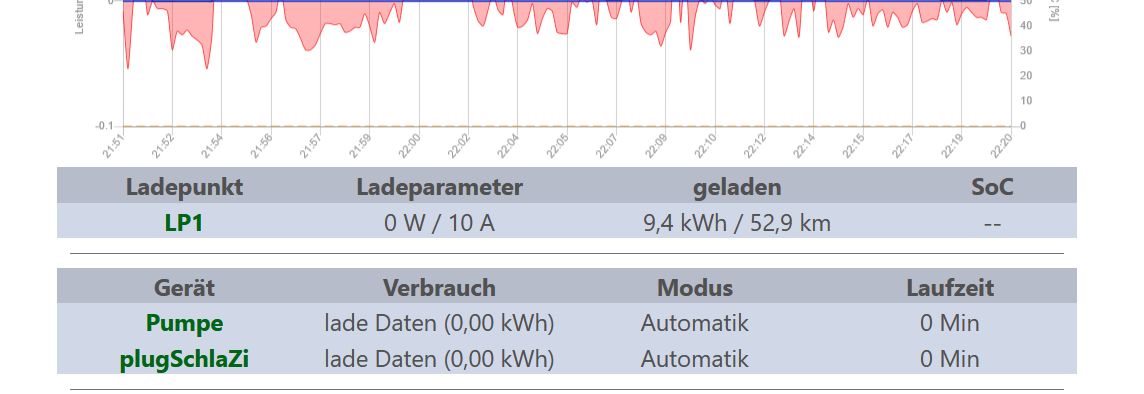

Hallo, ich habe das gleiche Problem wie KrailPV: Shellys werden nicht geschaltet:
ÜberschussLeistung wird detektiert, aber die Aktoren Shelly 1pm (Gerät 1) und Shelly Plug S (Gerät 2)
werden nicht geschaltet.
Die Einrichtung der Aktoren erfolgten in 'Smarthome 2' der openWB Version: 1.9.220
IP-Adresse der beiden Shellys sind fix im Gastnetz und über die Shelly-App läuft alles...
Manuell schalten über Device-Namen geht ebenfalls nicht (Beim Ladepunkt LP1 funzt es)
SmartHome Log :
Fehlermeldung: [Errno 2] No such file or directory: '/var/www/html/openWB/ramdisk/smarthome_device_ret1'
urllib.error.URLError: <urlopen error timed out> ...
Einstellungen in openWB
Hat jemand eine Idee?

Henner
Beiträge: 9
Registriert: Do Okt 21, 2021 3:24 pm
Re: Shelly mit OpenWB - einige Einsteigerfragen
Beitrag von Henner »
Die openWB ist ist per Kabel / LAN mit dem router verbunden. Die Shellys (Gastnetz) werden von der openWB auch erkannt (s. Bild) Aber die Device-Namen sind nicht anklickbar...
