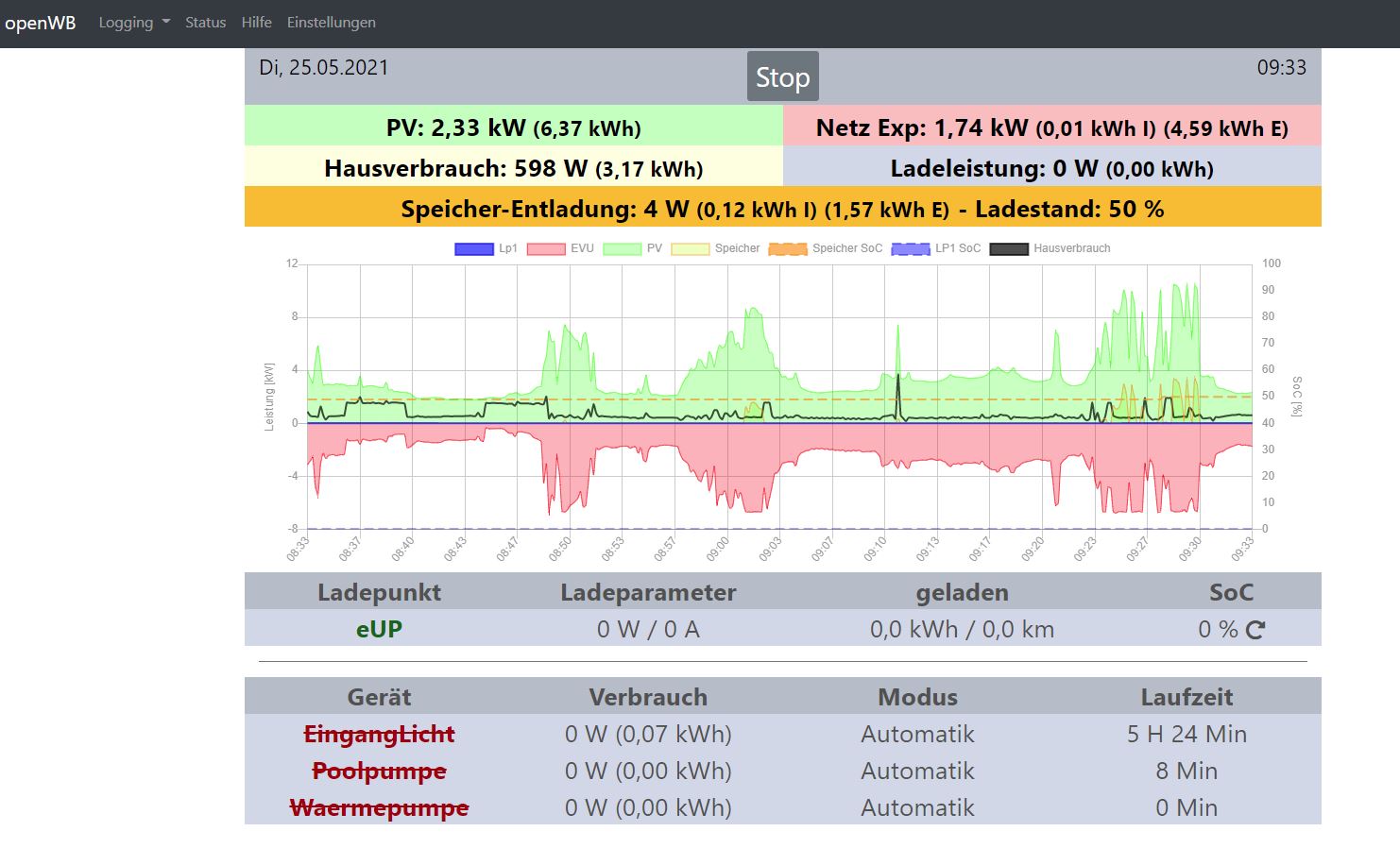

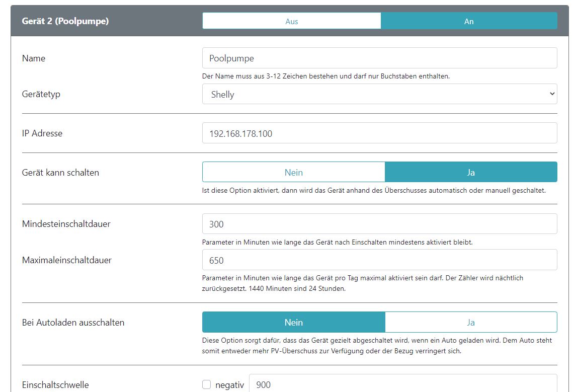

Re: Shelly mit OpenWB - einige Einsteigerfragen
Ich habe das inzwischen eingerichtet, und die Anzeige des Verbrauchs funktioniert auch.
Leider funktioniert das Überschuss-Einschalten der Shellys nicht, ich hatte das Loglevel mal auf "2" gestellt, da erscheinen für mich kryptische Fehler?

Die Ausschaltschwelle 6000 finde ich seltsam. Was hast du denn als Einschaltschwelle???
die Fehlermeldung ist ein Timeout vom shelly. Evtl. war er mal nicht erreichbar.
Aber da der Verbrauch angezeigt wird, kommt er ja an den Shelly ran, scheint also nur ein temporäres Problem (WLAN nicht stark genug???) zu sein.
