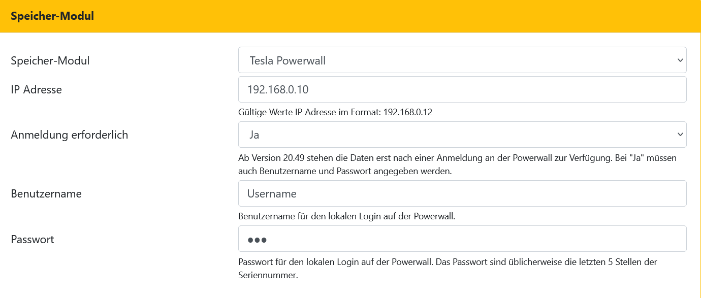

Bei mir funktioniert die Verbindung zur Powerwall problemlos einfach.
Unter Einstellungen -> Modulkonfiguration -> Batteriespeicher die erforderliche Konfiguration eingeben und schon sollte die Verbindung funktionieren.
Als Voraussetzung muss man natürlich die lokale IP-Adresse und die Zugangsdaten der Powerwall kennen.

Ist die PW auch als EVU konfiguriert oder nur im Speichermodul?
Re: OpenWB Series 2 verbindet sich nicht mit Powerwall 2
Vorsichtshalber alle Daten nochmal Zeile für Zeile löschen und speichern. Dann neu eingeben und speichern.

Ich meine, Du solltest Benutzername und Passwort aus den Zeilen löschen, dann speichern. Danach würde ich Speicher als " nicht vorhanden" nochmal auswählen und speichern. Ggf. 1x rebooten. Dann alles neu auswählen, eintragen und speichern. Manchmal ist es kurios...

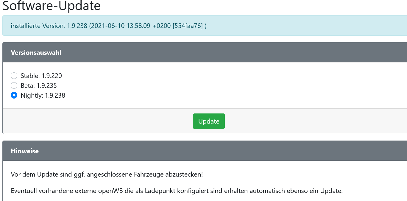

Unter Einstellungen/System/Update könntest Du auf eine höhere Version gehen, z.B. Beta 235 oder nightly 238 (lade ich mir eben drauf).

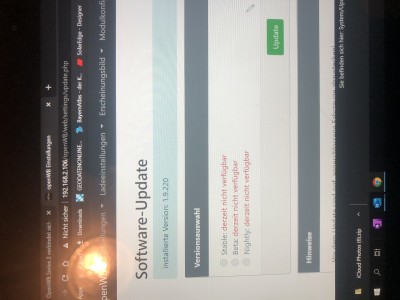

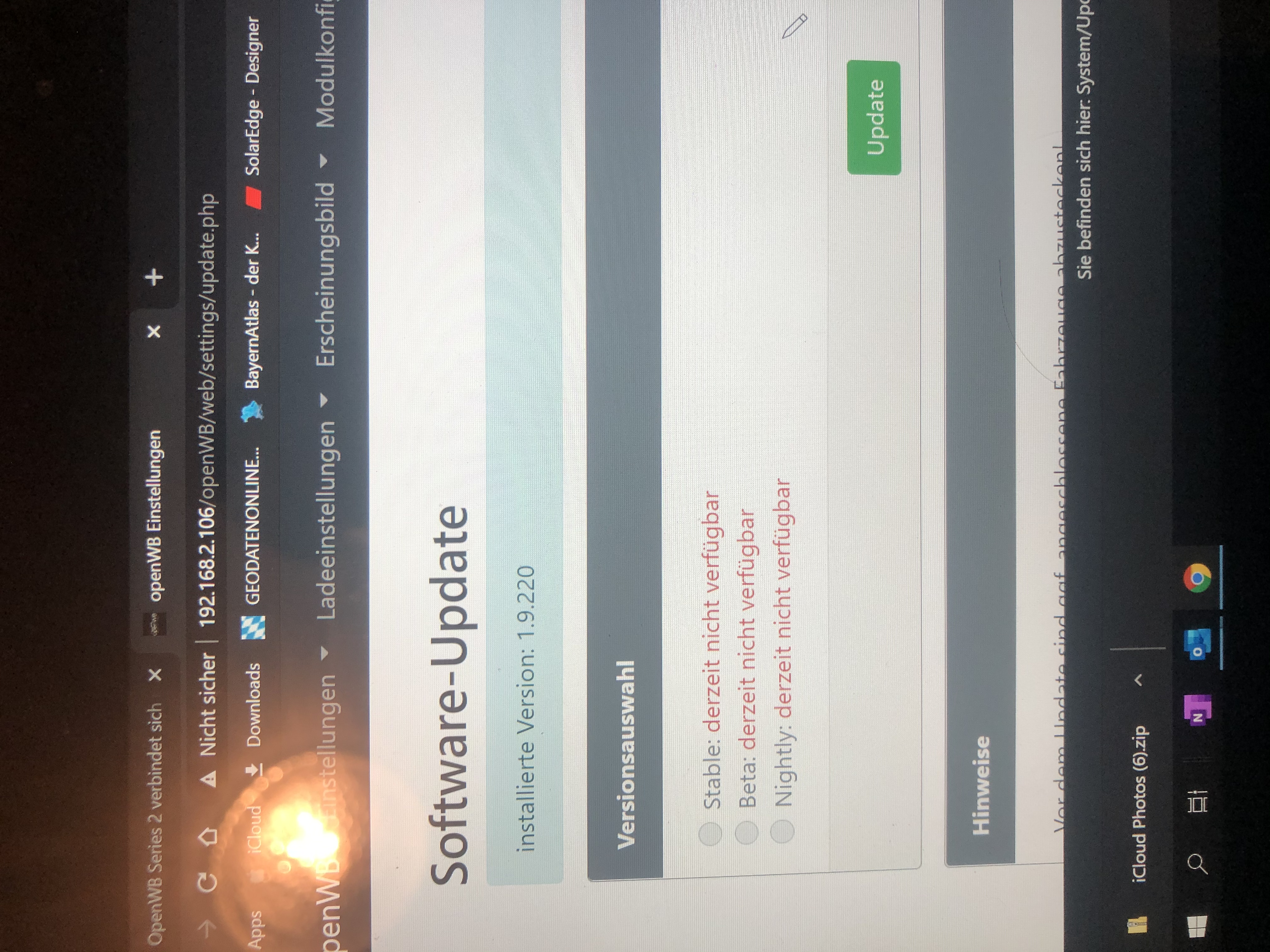

Mir wird dann das angezeigt:
Ja auch das hab ich schon mehrfach versucht. Hat mir OpenWB auch schon gesagt soll ich machen...
Und das mit der anderen Firmware geht nicht...
Da ist doch was oberfaul!
Im Browser passt es ja soweit: http://DieIPdeinerWB/openWB/web/settings/update.php
So sollte es aussehen: Was mir aufgefallen ist: Befindet sich diese sichtbare openWB-IP im gleichen Netz wie die PW? "192.168.2.___" Welche Kennung hat dort das Hausnetz und welche die PW? Ist das alles unter 192.168.2.___ ?
